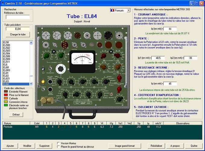

Combix, un simulateur du lampemètre Metrix 310
Grâce à la grande amabilité de Bricolou85 qui a accepté de l’héberger sur son serveur, le logiciel Combix, un simulateur du lampemètre Metrix 310 sur PC et sous Windows, est de nouveau disponible en téléchargement.
Celui-ci vous permettra de vous familiariser avec les commandes de cet appareil, de définir la position des commutateurs pour une lampe donnée et en fonction de la mesure demandée, et bien d’autres possibilités.
Combix est fourni avec le recueil de combinaisons des lampes, la notice d’utilisation du lampemètre ainsi que les schémas du Metrix 310 BTR (qui sont sensiblement identique pour tous les modèles de 310).
Vous le trouverez donc ici, Combix

tenté une installation avec wine sous linux , çà semble s’installer mais ne démarre pas
il me répond une erreur
j’ai un défaut de configuration dans Wine ?
trouvé la doc dans les fichiers installés
je resterai au recueil papier de mon 310 BTR
sur les visuels , il a même sa prise socapex comme le vrai

comment mesurer le vide (présence de courant grille) sur un Metrix 310?
Je le faisais systématiquement sur mon U61B (du temps où je l’avais encore),et c’est important surtout pour les tubes BF,ceci afin de pouvoir éliminer ceux qui ont du courant grille.
Intercaler une résistance en série sur l’alimentation de G1 et voir un changement de débit?
Sur d’autres lampemètres US en « alternatif » cette mesure existe parfois,cela doit donc être possible.
Quelqu’un a-t’il une expérience avec un 310?
Merci
Olivier
C’est exactement comme ça, avec un bouton poussoir qui court-circuite la résistance au repos…
