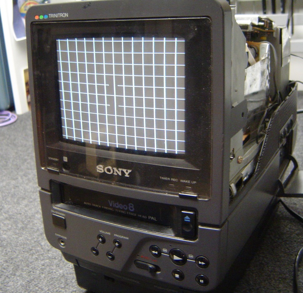

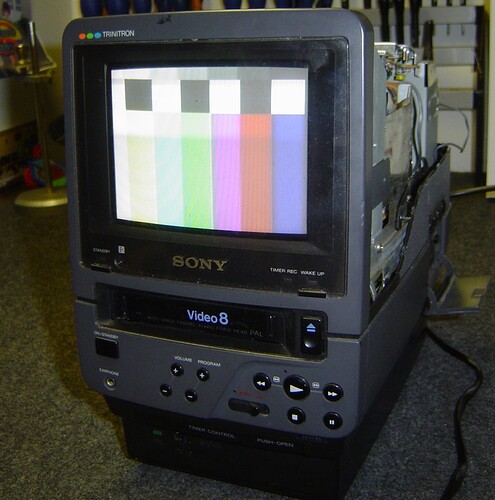

Ce soir, j’ai réinstallé le socle sous l’appareil pour la remise en service de la norme L, puis raccordé la mire à la prise d’antenne, lancé la recherche et l’image est apparue, bien calée en fréquence du premier coup.
Le moniteur fonctionne à la perfection, c’est déjà ça
La géométrie est quasi parfaite, image très contrastée et d’une grande finesse ( ce que ne montre pas la photo )

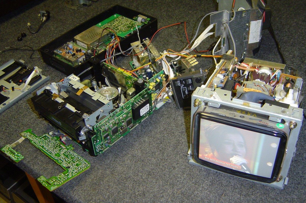

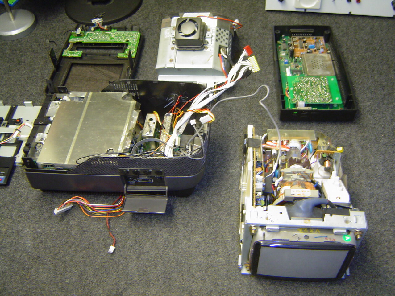

Prochaine étape, tout sortir du coffret pour accéder au magnétoscope.

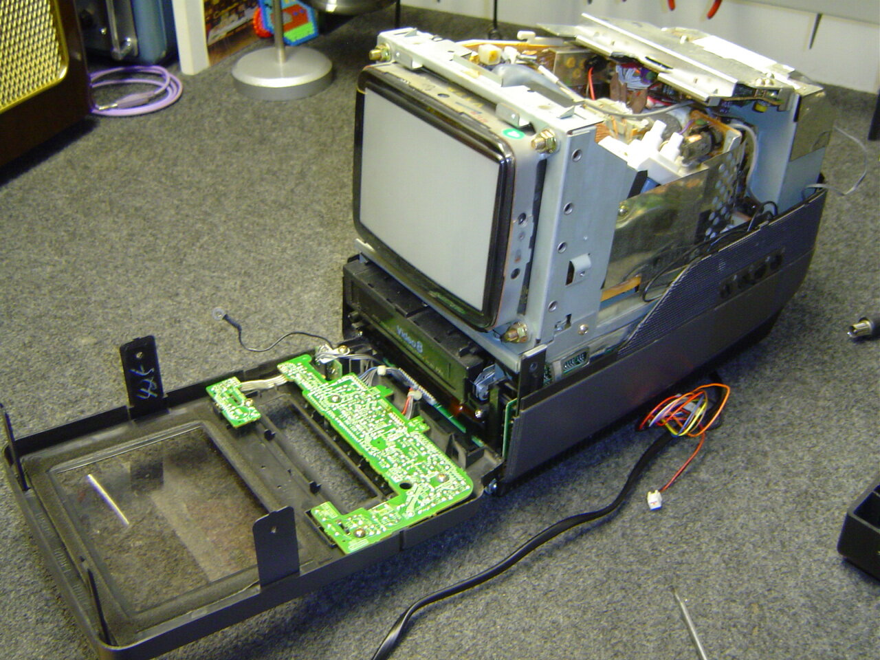

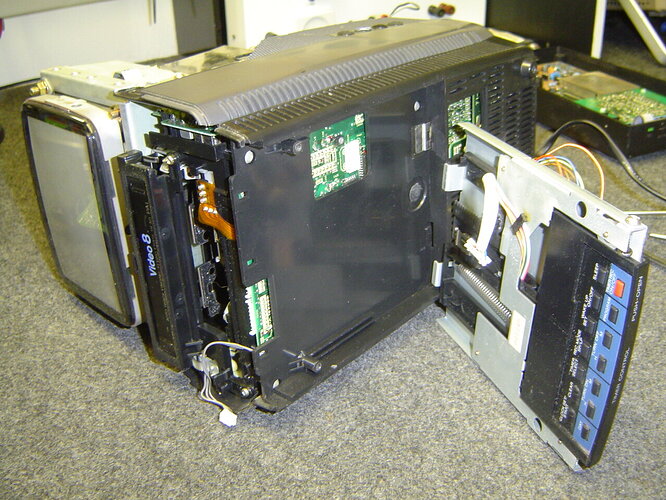

Démontage de la façade et du clavier de programmation
Extraction du moniteur
La mécanique vue de dessus, tout métal, du solide !

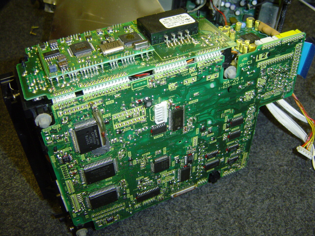

Une fois sortie, bonne surprise, il n’y a aucun condensateur chimique CMS

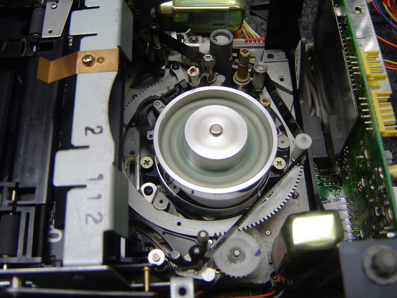

L’intérieur de la mécanique, une petite courroie à remplacer et un bon dépoussiérage des platines sont à prévoir.
Au niveau condos, ça a l’air saint, pas de traces de coulures ou d’oxydation, ça ce présente plutôt bien.

Pour votre meca 8mm, je vous conseil de ne rien touché, c’est la plus solide des mécas avec la méca U, vous avez la meca O (pas zero mais la lettre), c’est une miniaturisation de la meca des magnétoscope betamax des année 70.
Ne forcez rien et surtout ne jamais toucher à la couronne des guide bande au risque de tout décaler et la c’est mort.
Regardez les têtes du tambours, si il n’y a pas de traces noires sur le tambours, ne touchez à rien, si par contre vous avez des traces noires, passez un petit papier imbibé d’alcool neutre (pas de l’alcool de pharmacie) sur les têtes en tournant à la main le tambours, si pas de produit, un papier bien lisse à sec peu faire l’affaire mais surtout pas de coton tige au risque de casser les têtes.
Ne touchez pas non plus au guide bandes, ceux si ne se dérèglent pas comme sur la méca U.

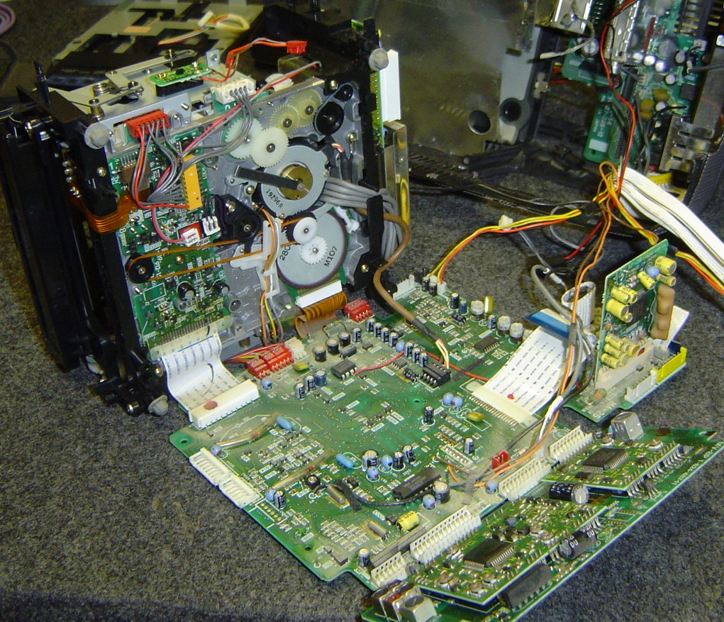

J’ai en effet réussi à faire repartir du premier coup la lecture K7.
Il a fallu tout extraire de la coque, seul moyen de pouvoir observer tout le transport de la cassette, l’enfilage complet de la bande et intervenir si besoin.
Je ne me suis contenté que d’un bon dépoussiérage, nettoyage du tambour et du chemin de bande. A noter que je n’est pas remplacé la petite courroie de chargement en caoutchouc finalement encore en très bon état (est-elle d’origine?).
Niveau image, j’ai vraiment été bluffé par le rendu sur le petit tube trinitron, super contraste, couleurs très propres, très grande stabilité.
Le résultat me semble quand même un peu flatteur car je pense que la faible résolution horizontal de ce petit tube ne permet pas de restituer tout le bruit de fond et le grain de la lecture, à confirmer sur un écran de grande dimension.
Gros plan sur la mécanique, bande enfilée en cours de lecture, on remarque bien la grande couronne circulaire qui assure par sa rotation le transport de la bande autour du tambour jusqu’au cabestant. C’est 100 % en métal hormis la poulie en nylon, aucun élément plastique serti dans le châssis, donc ça doit durer.
