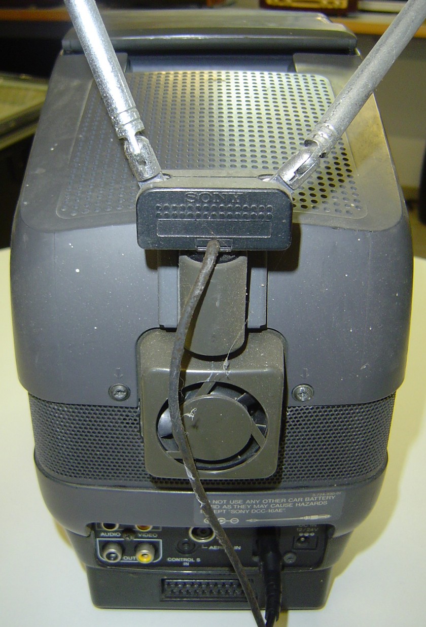

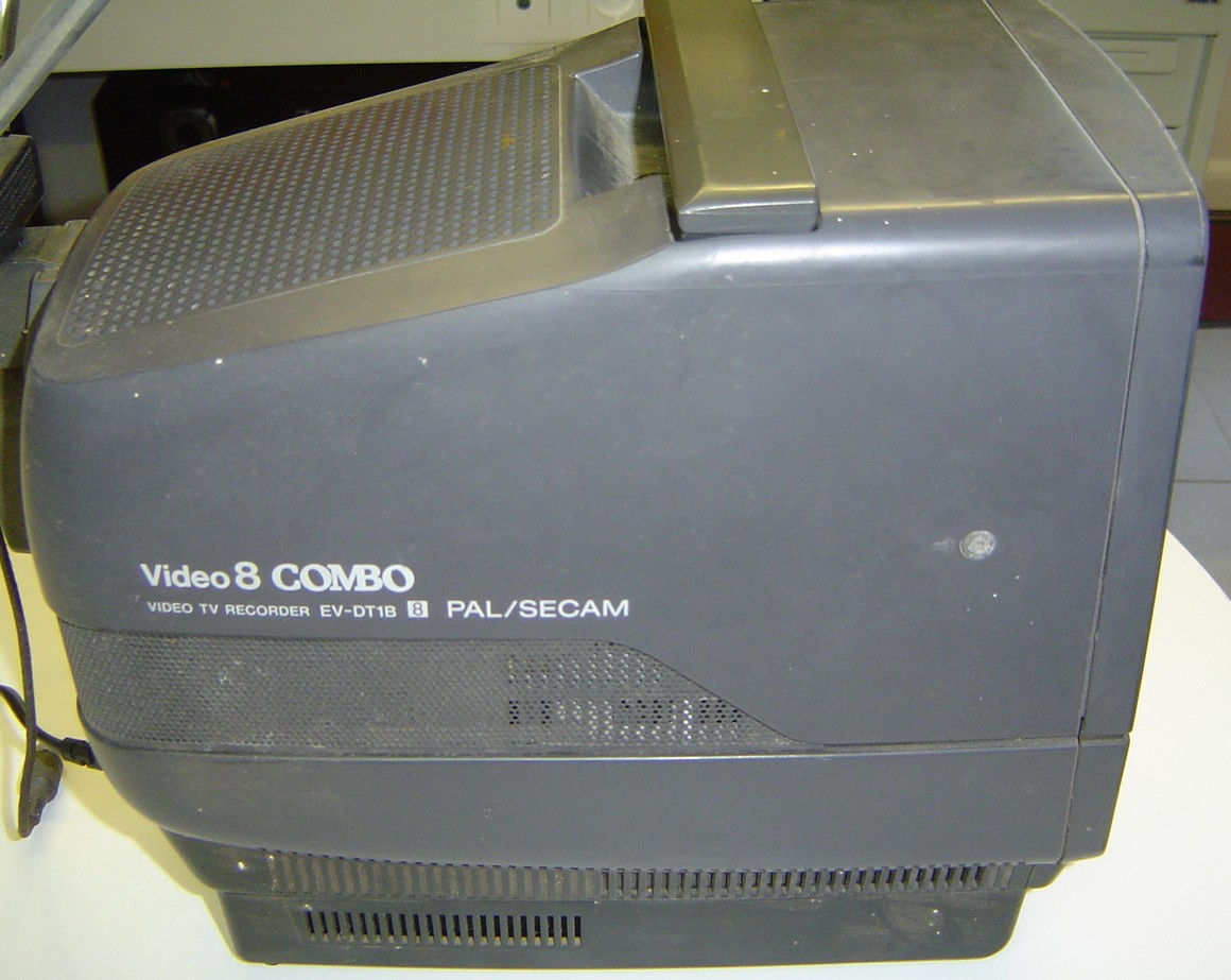

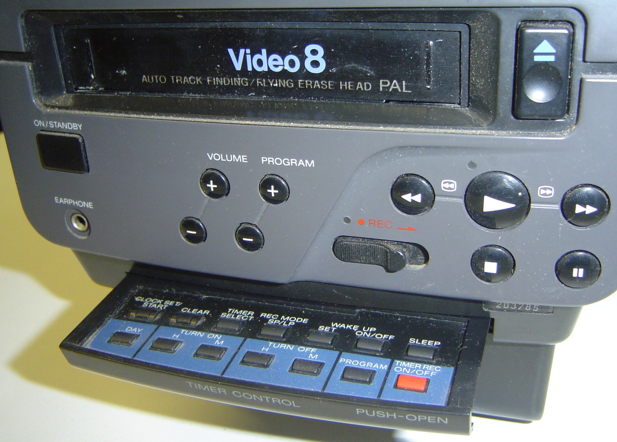

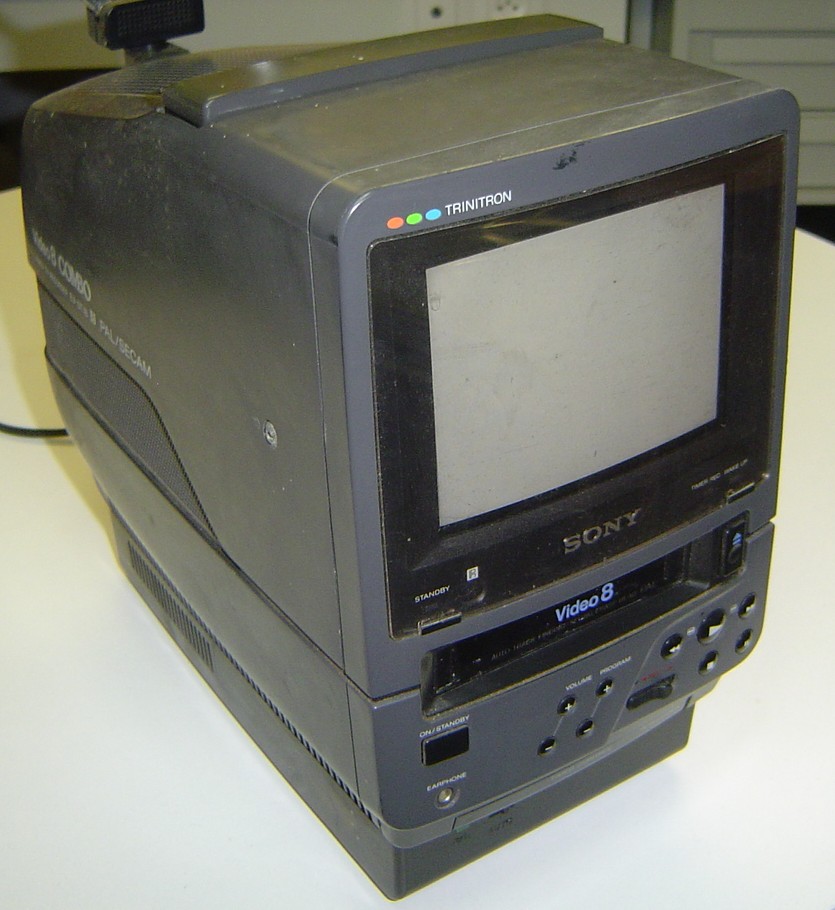

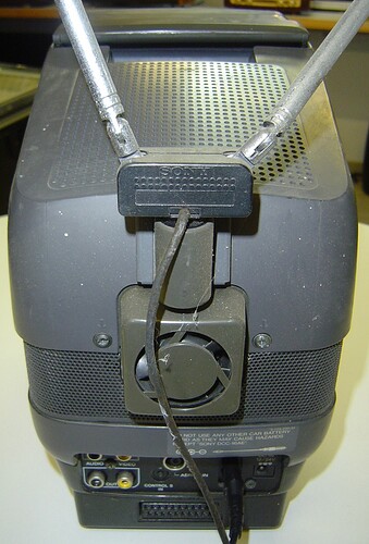

Voici une petite trouvaille bien sympathique récupérée ce matin chez un ancien confrère dépanneur.
C’est un combiné TV/ vidéo 8 mm EV-DT1B, l’appareil est vraiment minuscule et semble en bon état.
Ce n’est pas qu’un moniteur, il est équipé d’un tuner pour la réception des chaines et d’un petit clavier
escamotable pour la programmation des enregistrements
Il est en panne d’alimentation, Je viens de téléchargé la doc complète disponible ici : freeservicemanuals.info/en/servi … ony/EVDT1/

Rien ne s’allume sur cet appareil et je n’ai pas encore eu le temps de l’ouvrir.
Il doit dater du milieu des années 90, je ne sais d’ailleurs pas si c’est vraiment une rareté mais en tous cas
il est effectivement assez mignon avec son tube Trinitron miniature et son clavier tiroir.

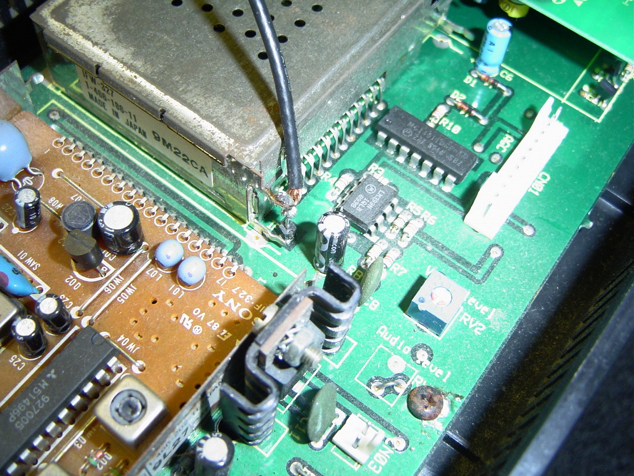

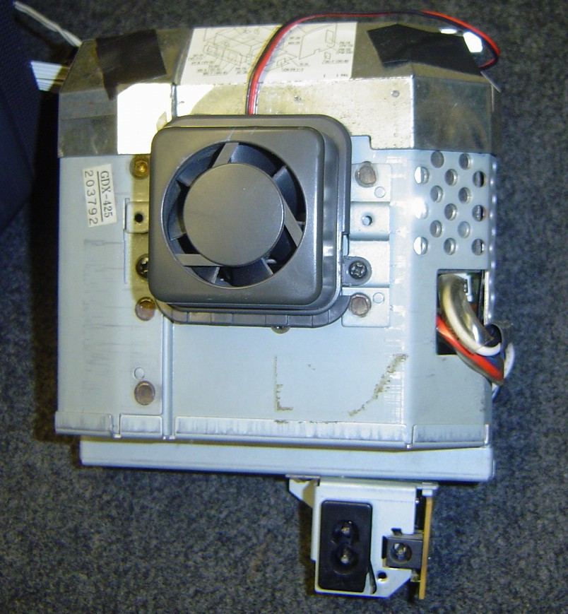

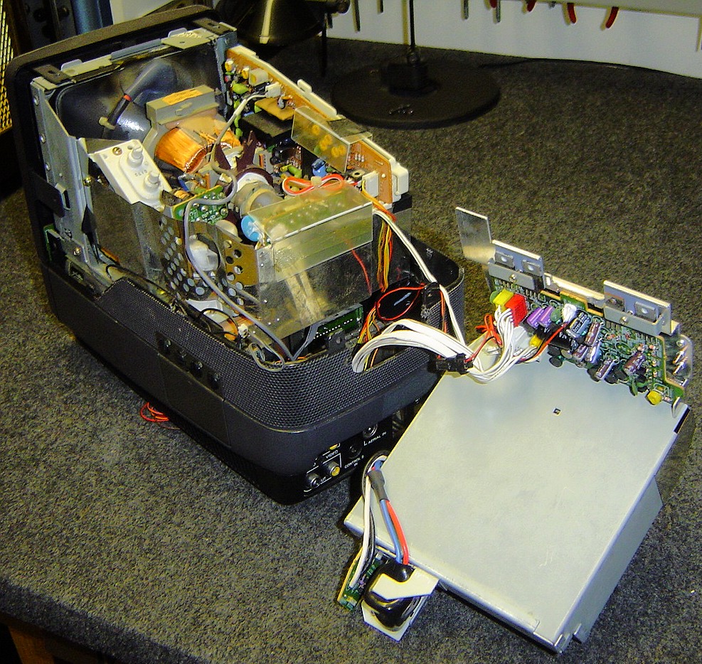

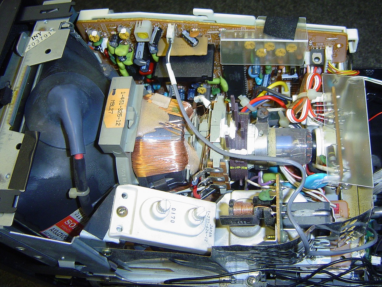

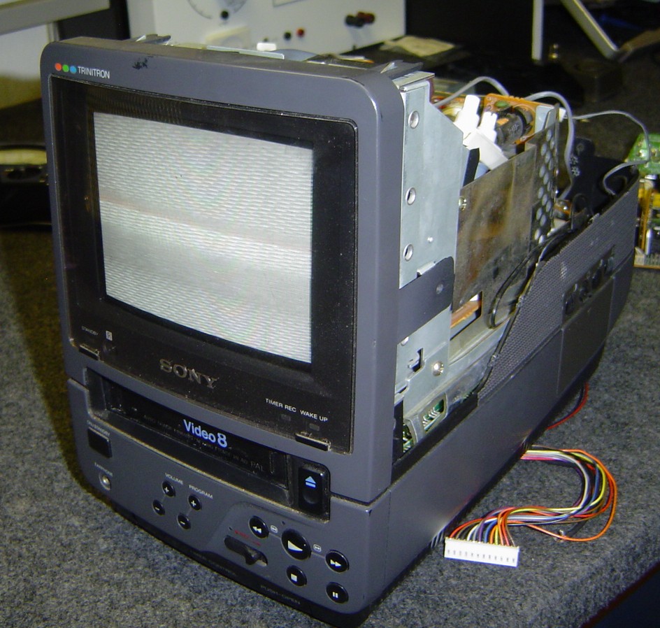

Aujourd’hui, j’ai juste eu le temps d’attaquer le démontage, voici quelques images:

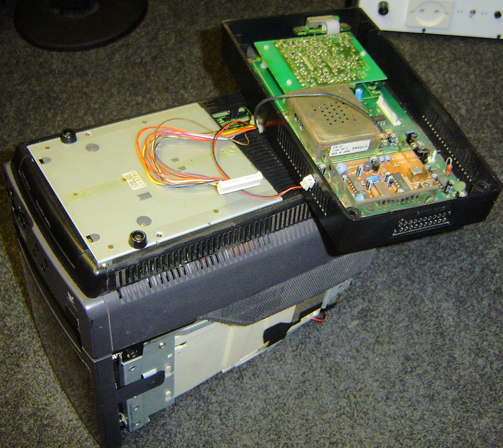

Surprise le socle contient les circuits de réception et la chroma pour les normes européennes, les versions
américaines et japonaises en sont donc dépourvues.
C’est vraiment un ajout « de fortune », notez le frêle câble de liaison d’antenne soudé à proximité du tuner.
Il y a aussi ces découpes sous le boitier.

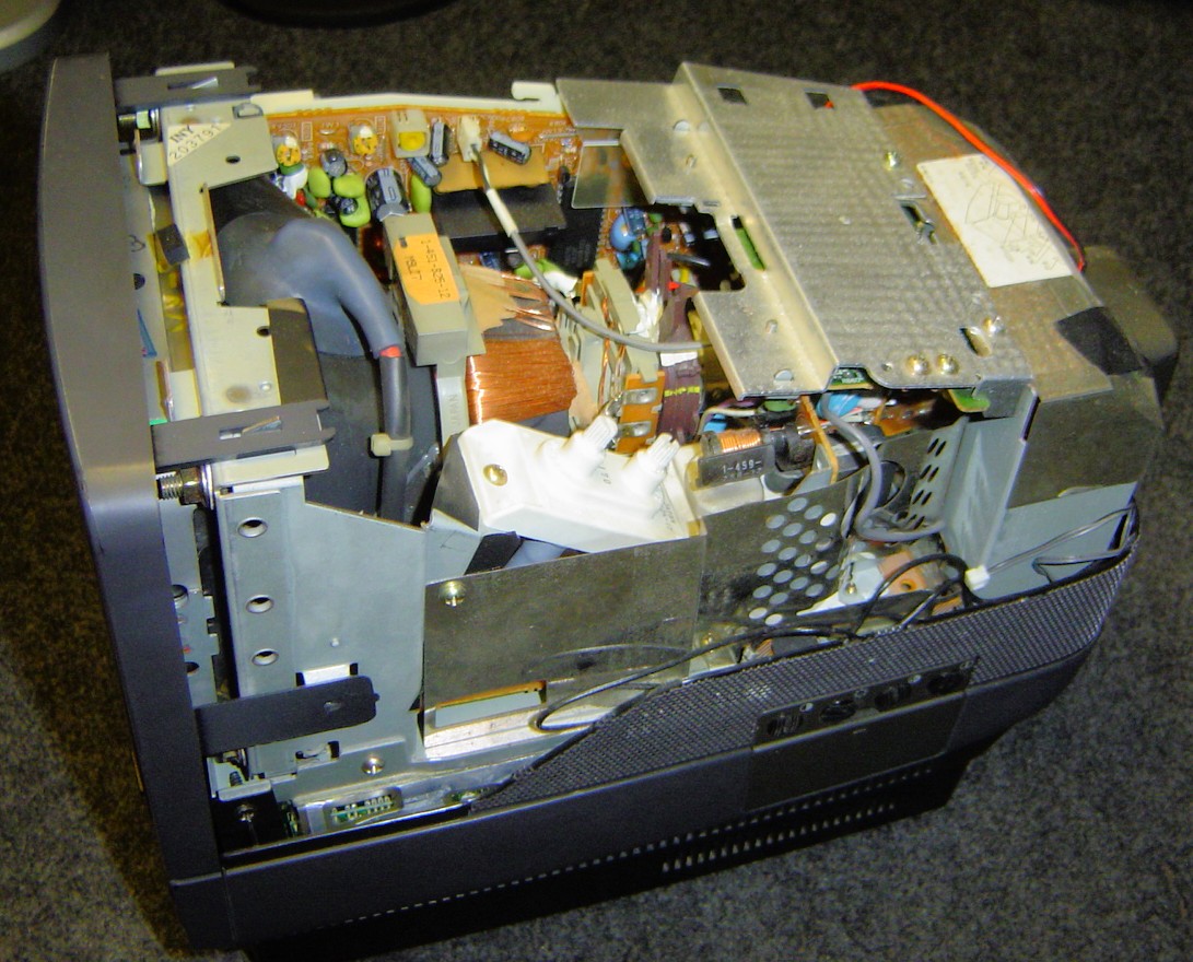

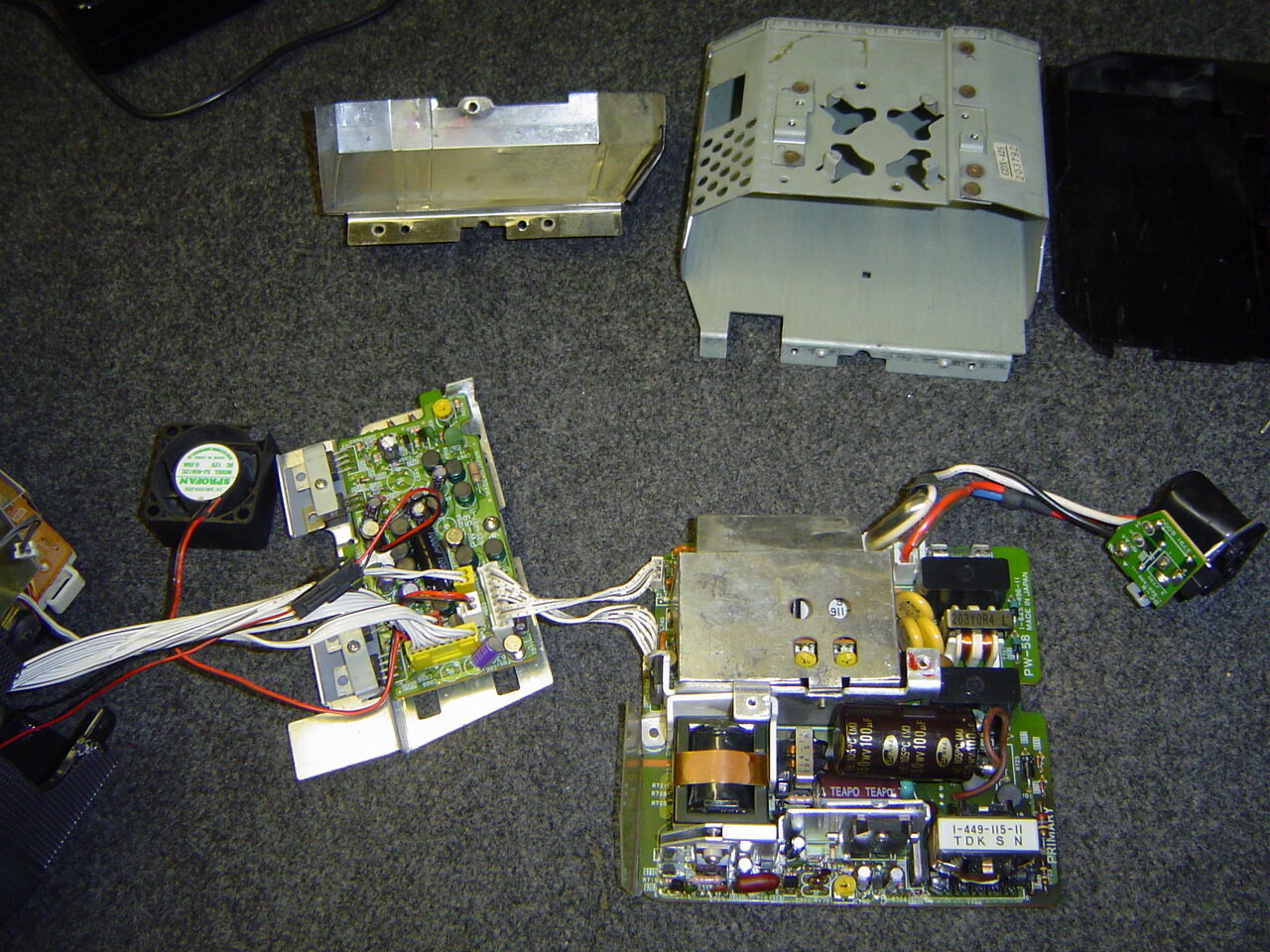

Suite des photos :
Le bloc d’alim s’extrait facilement, il est entièrement blindé.
Vraiment compact le moniteur!
Prochaine étape, démontage et dépannage de l’alimentation.

c’est compact: oui: mais il y a des circuits NON cms :
facile !
(hé hé !)

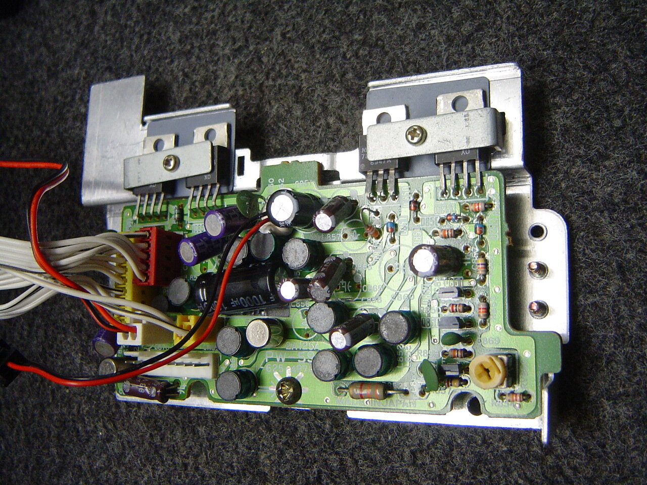

Bonsoir à tous,

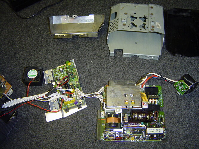

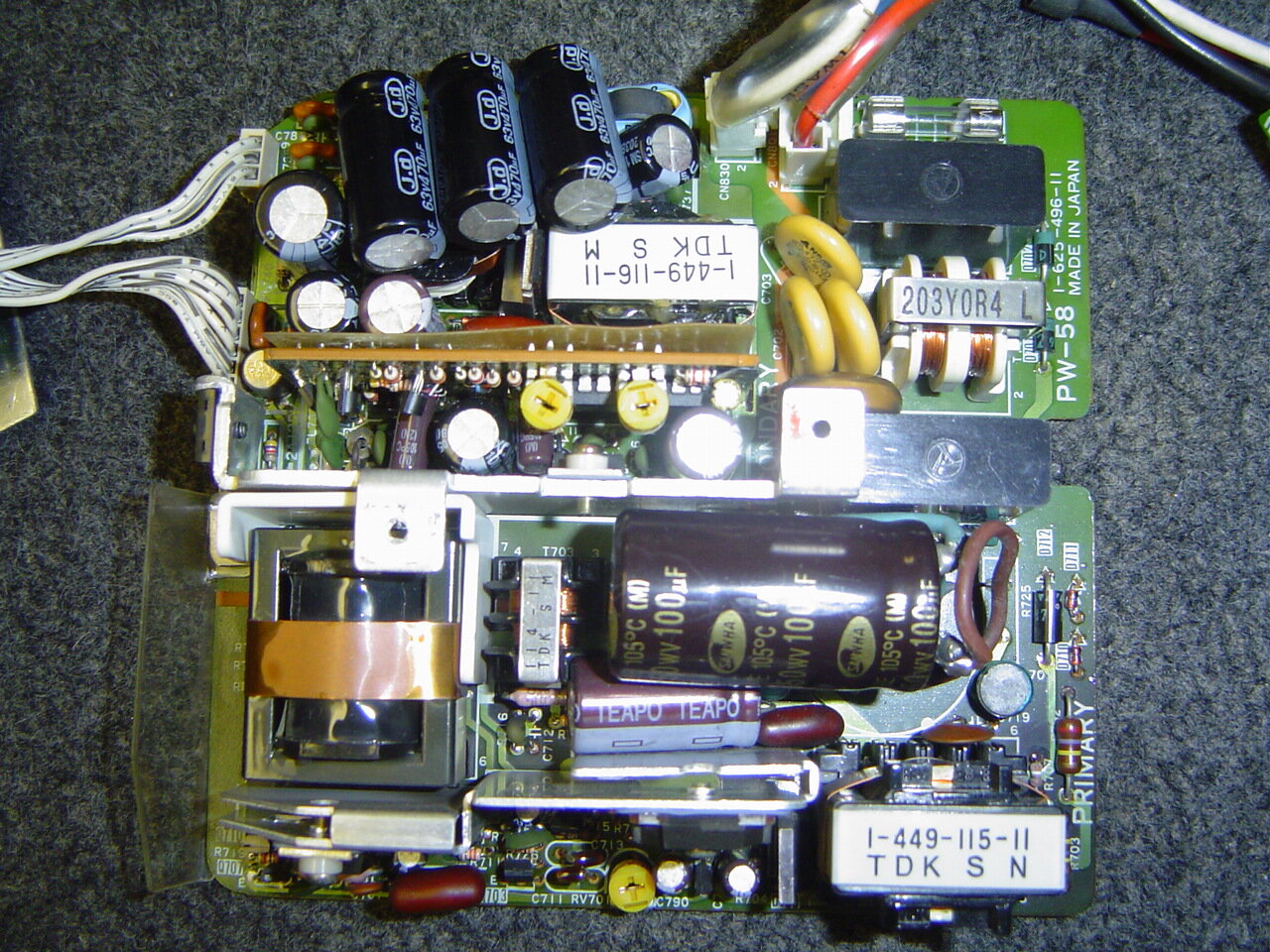

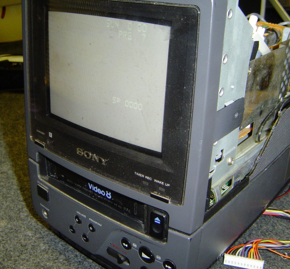

Ce soir je me suis donc lancé dans la réparation de l’alimentation.
Cela n’a pas été très facile de l’extraire de son épais blindage et de sa coque isolante en plastique noir, mais une fois tout sorti
tout est parfaitement accessible
Visiblement je ne suis pas le premier à l’avoir ouvert, sous le blindage quelques condos ont été remplacés par d’autres un peu sur-dimensionnés…
Bon, ça tient, mais tout juste.

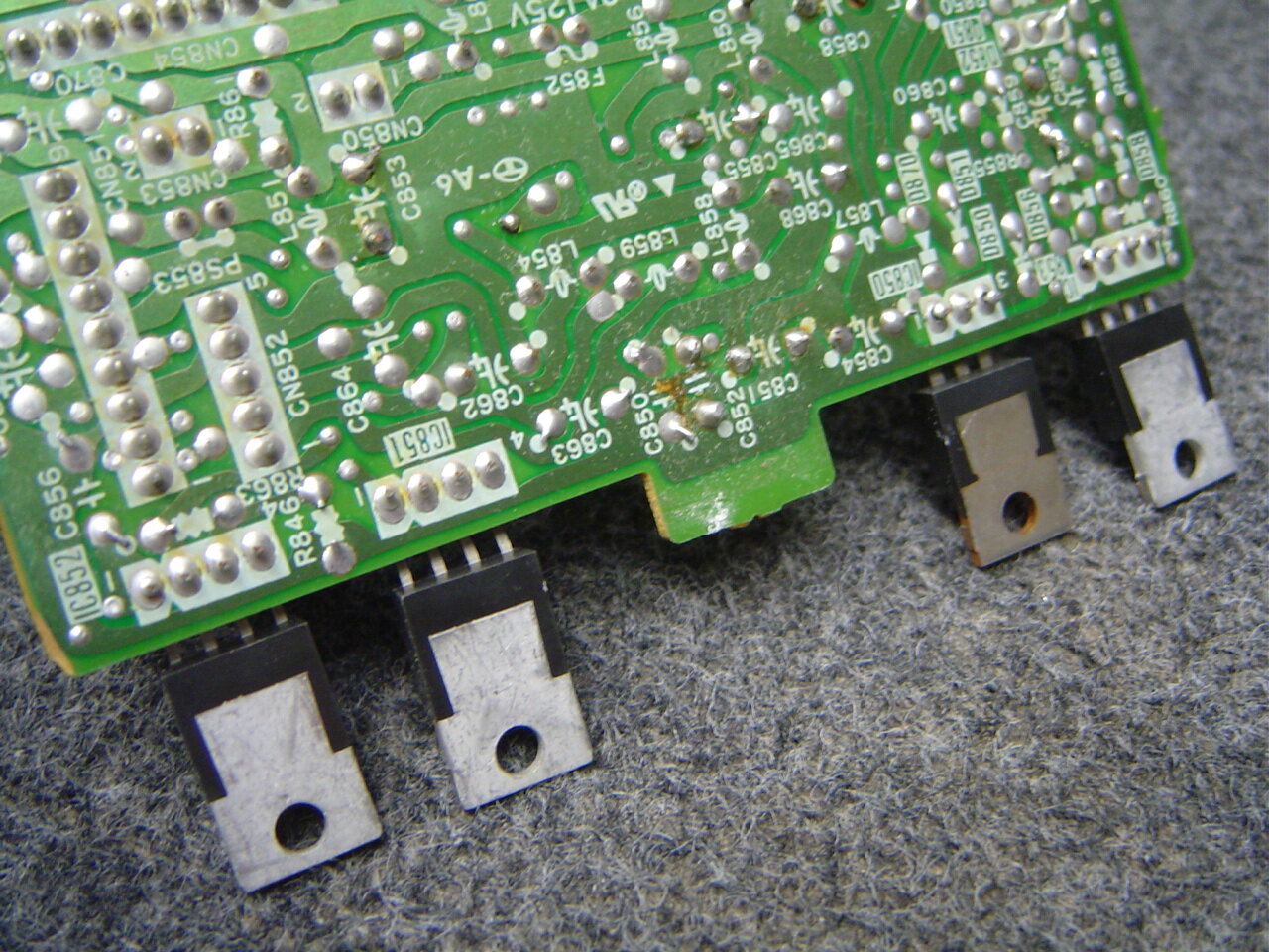

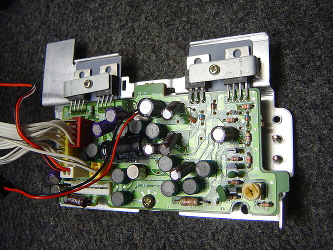

Détail du petit module de régulations des tensions secodaires normalement vissé à de petites équères sur le bloc.
Et là, la cause de la panne, mauvaises soudures sur les régulateurs !
C’est bon, c’est reparti ! l’image apparait mais avec un gros moirage.
Bon, aussitôt je me dis que je ne vais pas y échapper au remplacement d’une palanquée de condos…
Mais non, c’était causé par le rayonement parasite de l’alimentation dont j’avais juste oublié de remettre le blindage.
L’OSD s’affiche correctement, la gestion semble OK.
On verra la suite demain…

c’est bien je vois que tu a défait des supports n’oublie pas de remettre de la pâte thermique ; oh , cela fonctionnera mais t’a de gros risque que cela claque alors que si c’est fait c’est presque increvable dans des conditions d’utilisation normale comme c’est pour toi surtout prend de bons condos pour le recaping sinon tout cela sera a refaire dans 3 ans voir moins et les circuits imprimé ne sont pas toujours top mais tout dépend en fait des séries c’est assez marrant.bien revoir également toutes les soudures.
ces alims à découpage pissent énormément le blindage est essentiel tout les points de masse également,si un gars s’est amusé à mettre des condo plus gros toujours faire gaffe à la longueur des pattes.
