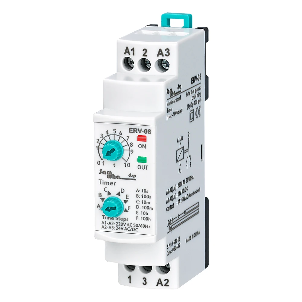

En électromécanique avec des relais temporisés en cascade

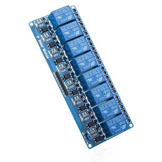

Ou alors un microcontrôleur.

Les relais temporisés sont ce qu’il y a de plus simple. Et monté dans un coffret modulaire, personne ne trouvera à redire sur la sécurité.

Comme dit par @bruno, un microcontrôleur permet de faire ça simplement avec l’assurance qu’il n’y aura pas de désynchronisation entre les relais.

Un Pic sait faire ça en 15 lignes de programme, ou un Arduino ou encore un Raspberry pi Pico à 4€.

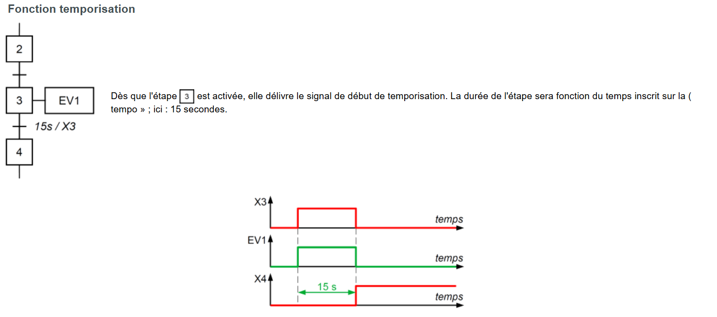

Autre question, le relai N°1, doit-il resté monté lors de l’excitation du second, ou tomber? Même question, pour les suivants!
Effectivement, ce serait bien d’avoir le chronogramme et/ou le Grafcet des ces séquences comme ci-dessous (c’est un exemple)
