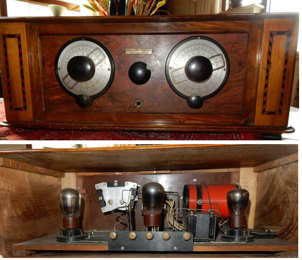

Je suis en possession d’une radio à batterie des Ateliers Samara d’Amiens.
J’ai vraiment envie d’y jouer, mais je n’arrive pas à savoir quelle tension connecter aux 5 connexions possibles à l’arrière.
En attendant, j’ai fait un calendrier avec beaucoup d’efforts.
J’espère que quelqu’un pourra me donner des conseils ?
Merci d’avance.
Bonsoir et bienvenue chez les timbrés de vieilles radios
Poste batterie batterie ou piles ?
une photo ?
Hello…
5 connections,probablement un poste batteries…?
Un moins
un pour le chauffage
Un pour la polar finale
Un pour HT
Un pour HT finale
Une photo serait bienvenue…:wink:
Je ne sais pas comment ajouiter une photo???
Tu fais un simple copier/coller de ta photo dans ta réponse
Bonsoir
le voilà

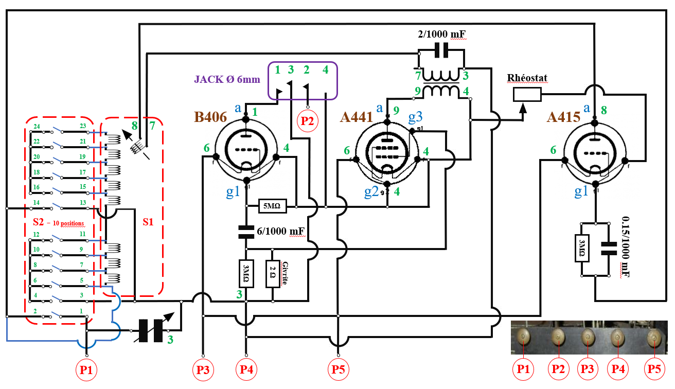

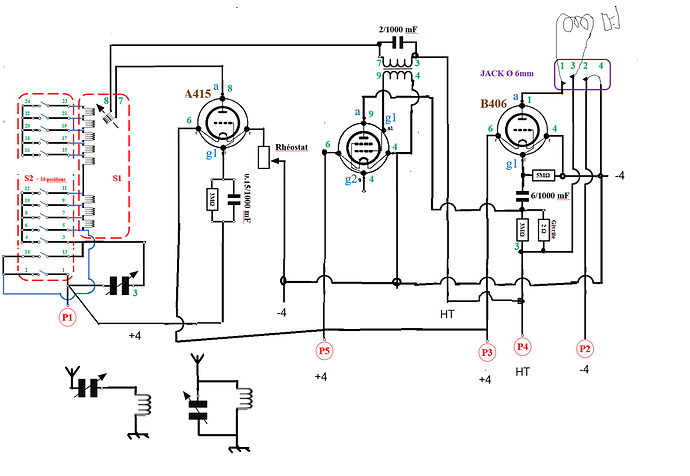

J’ai vu le dessin de votre schéma ce matin :
Je voulais y répondre cependant je n’ai pas beaucoup de temps à y consacrer en semaine.
Il faut ensuite le redessiner dans l’ordre logique des lampes et des étages pour comprendre comment l’appareil fonctionne, chose que je n’ai pas encore faite.
il faudrait preciser le fonctionnement de votre commutateur S2
principalement les contact N°1-2 et N°13-14
il y a aussi le jack il fait des commutations mais pas facile de comprendre
je dirais le chauffage 4V dc entre P3 et P2 et entre P5 et P2 polarites a definir mais cela me parait curieux habituellement le jack sert a brancher le HT et P2 devrait y amener la HT necessaire a la plaque de la B406 ; pourquoi un connexion filament arrive aussi sur le jack coupure su chauffage de la lampe BF en cas de non utilisation ?
le + HT detectrice a reaction en P4
ensuite des erreurs de relevé
l’anode de la A441 n’est pas alimentée
on trouve une 3Mo en //avec une 2 ohms
attention a cette epoque le grand omega signifiait megohms
autre probleme pourquoi un A441 en ampli BF ?
je ne comprend pas bien une partie des commutation des bobines mais il doit y avoir une commutation Cv serie CV //
Bonsoir Sucho,
Il faudrait redessiner le schéma en mettant la bobine à gauche comme vous l’avez fait, puis en allant sur la droite mettre ensuite la lampe A415, le transformateur de liaison, ensuite la bigrille A441N et finalement tout à droite la B406.
Comme le dit Radiolo, il y a des incohérences autour de la A441N, bien contrôler tout cela.
Hou la…!
Pourquoi ai ai-je repondu…:roll_eyes:…?
Sucho a deja tous les réponses,ou presque a ses questions…
3eme mouture mais avec encore des trucs non expliques en particulier le circuit accordé d’entrée
Les problemes de polarite filaments sont je pense regles

Oui, contrôlez si cela correspond et faites nous part des erreurs ou incertitudes que vous avez.
Je pense que le jack du haut-parleur commande également le chauffage des lampes selon le dessin de Radiolo, quand on insère le jack cela établi le contact vers la tension de 4 volts.
Il devrait y avoir une entrée aussi pour la polarisation de la B406 qui devrait être faite par une pile de 4,5 volts sur la résistance de 5 MΩ …
pour la B406 j’ai trouve des montages ou elle est alimentées avec une HT de l’ordre de 40 a 60V et ou la polar est faite uniquement par le tension filament la Rg etant reliée au moins filament
Quelques remarques:la ‹ resistance › de 2 MOhm en parallel c’est en fait ceci:

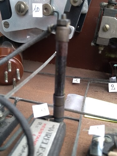

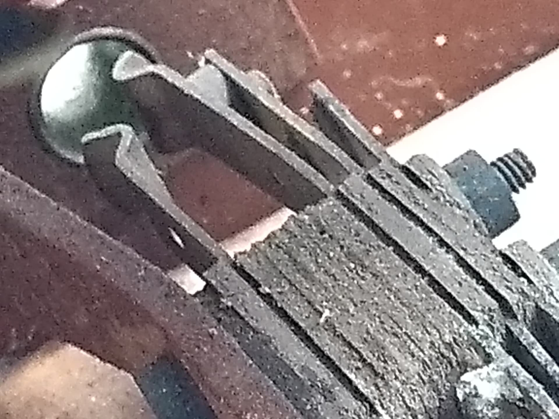

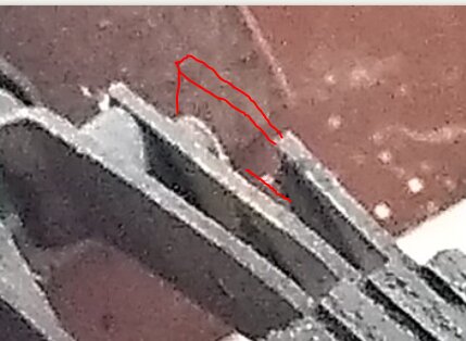

J’ai pris des détails de la fiche. Il me semble que é et 4 ne sont pas connecté!
Qu’en pensez-vous?

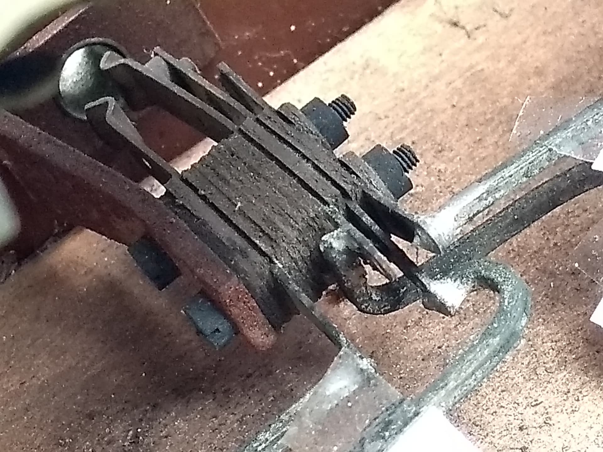

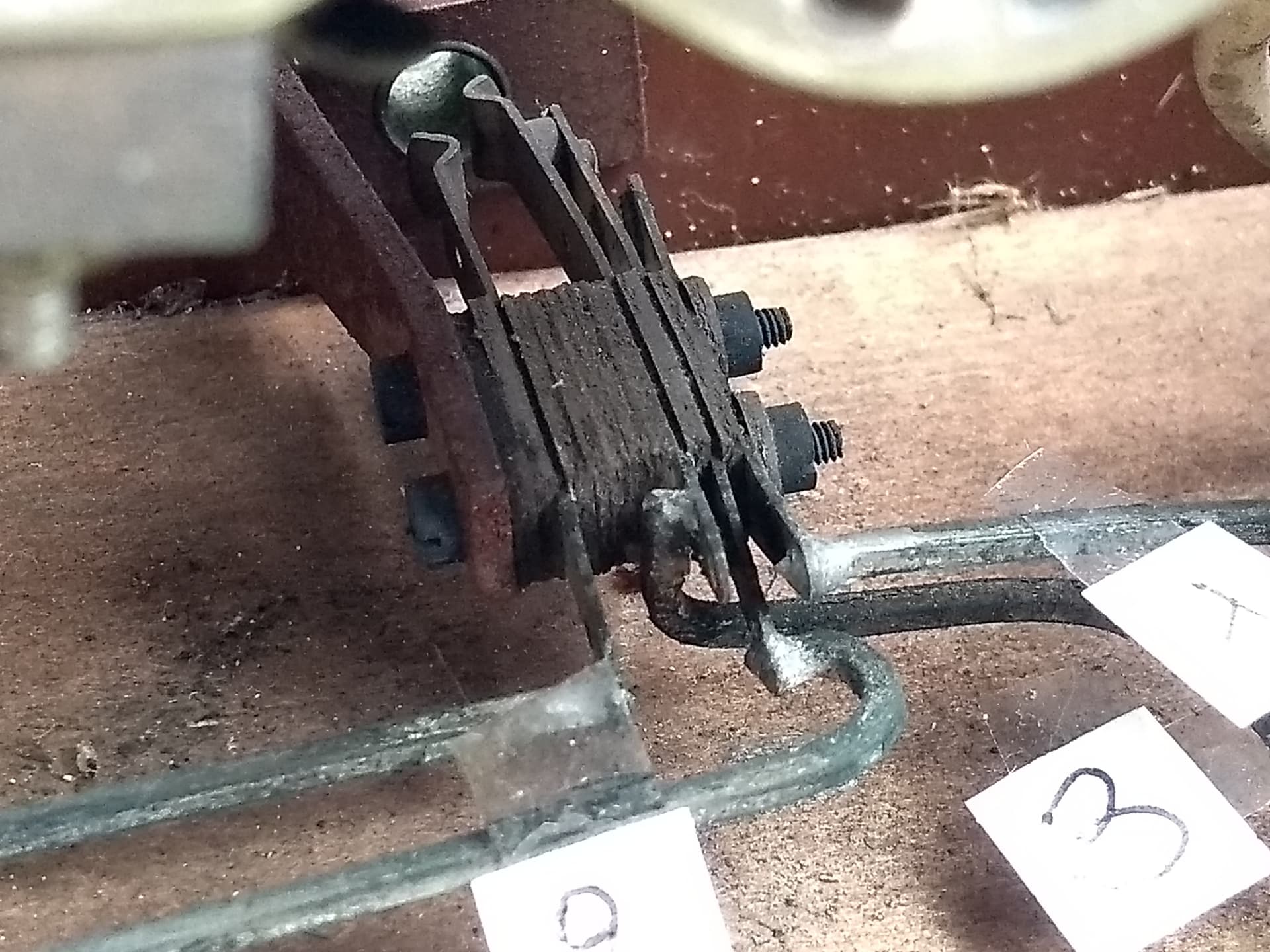

sur le jack 3 et 4 il seront connectes quand tu mettra le jack
cela alimente la chaine filament et met le poste en fonctionnement
cette partie est totalement isolé du reste , les contacts 1 et 2 qui sont porté a la tension HT
avant mise sous tension il sera bon de nettoyer cette crasse seculaire qui le recouvre et de verifier les isolements
un fuite HT filament serait fatale aux lampes
mais je me pose une question la languette de contact N°4 me parait courte et pas en face du grain de contact de la N°3 , Cassée ??
Je pense que vous avez raison. La languette est probablement (lisez: sûrement) cassée.
Comme sur le dessin elle n’a pas de fonction…

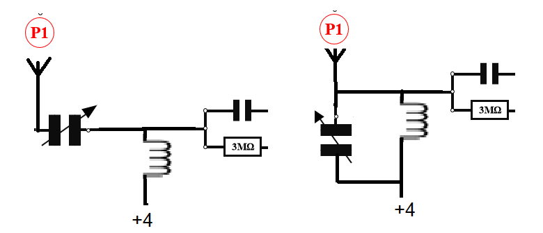

reste a regarder comment fonctionne le circuit d’entrée
je pense que P1 est la borne antenne du poste
on fait varier l’inductance de la bobine en en court circuitant des sections
en general il y a deux modes de fonctionnement du circuit d’entrée
mode accord serie mode accord parallele
et la pied de bobine doit etre relié au chauffage +4V , c’est essentiel au fonctionnement d’une detectrice a reaction
mais ne voyant pas fonctionner les commutateurs je ne peux vous en dire plus
