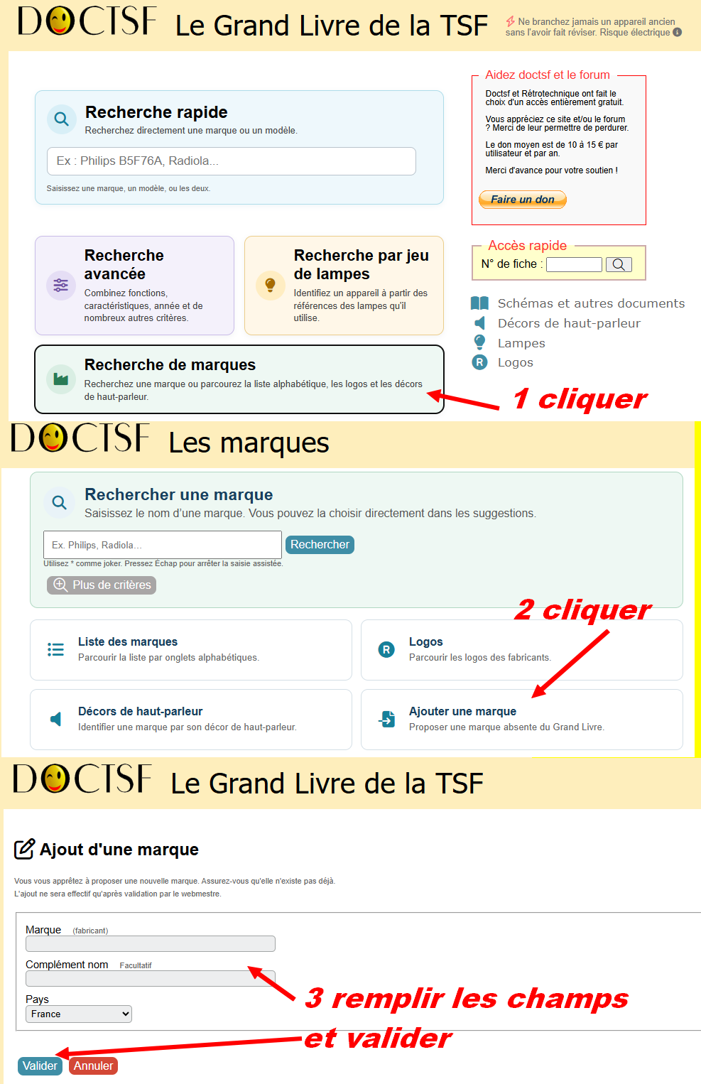

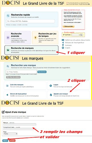

Je voudrais créer la fiche de ce récepteur Muirhead M100M, mais le fabricant n’est pas encore dans la liste du GL. Quelle est la procédure pour l’ajouter ?
Bonsoir @jope004,
C’est fait, je vous ai créé la marque Muirhead dans la liste du GL.
Vous pouvez donc maintenant saisir la fiche de votre appareil.
