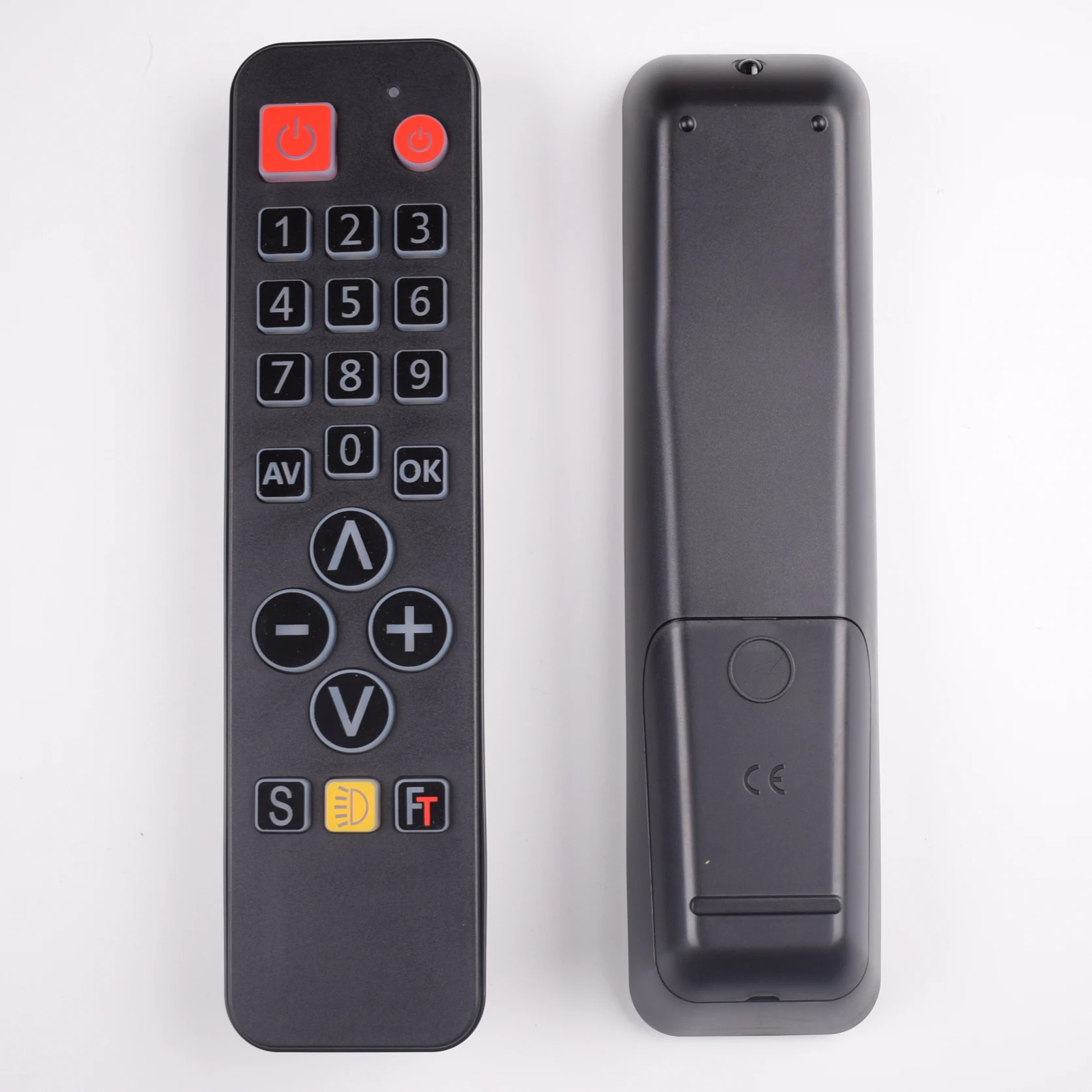

Pourquoi ne pas changer de télécommande ? Moi j’ai mis celle ci. Une télécommande universelle bien plus costaud que celles vendues avec le module.

Vérifier avec une télécommande universelle à apprentissage car cette télécommande de module « no name » n’a sans doute pas de code prévu dans sa liste.

Je pense aussi qu’il s’agit plutôt d’une faible émission mais ça serait à vérifier avec une télécommande plus puissante que je viens de commander sur aliexpress pour 5.39 eur et qui me servira pour autre chose aussi.
