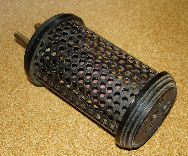

Comment cela s'appelle-t-il svp? (réduit le 220v en 110v)
Dedans il y a une résistance qui réduit le voltage pour les anciens postes de TSF, je voudrais connaitre le nom exact. :question:
Merci d’avance pour tout renseignement.
Cordialement,
Dan
Bonjour et bienvenue Dan,
Pour les « tous courants » 110V, ça s’appelait …résistance chutrice ou bouchon réducteur de tension :wink:
Cordialement.
Il me semble que ça s’est appelé aussi un « dévolteur ».
A garder pour faire joli :smiley: et utiliser plutôt un transfo 220/110 :exclamation:
Tout à fait d’accord, tous ces jolis bidules, ainsi que les « cordons chauffants », étaient de vrais dangers :smiling_imp:
Je suis d’accord là-dessus, je ne comptais pas l’utiliser mais simplement connaitre sa dénomination la plus courante. :slight_smile:
En tout cas merci à vous deux d’avoir répondu et s’il y a d’autres avis n’hésitez pas!

E catalogue ACER de 1954 propose cela sous la dénomination « BOUCHONS DEVOLTEURS » pour 200 francs (d’époque).
Cordialement, Pierre

Pour ma part, j’essaierais ce bouchon dévolteur (avec les précautions d’usage) rien que pour le fun!
Est-ce-que ces dévolteurs étaient uniquement prévus pour passer du 220 au 110, ou existait-il plusieurs modèles 130V…etc?
JC :wink:
Je vais le tester et vous dire ça…
Bon, je crois qu’il est HS car il me ressort du 220v! :frowning:
Il s’agit d’une résistance chutrice de tension. Vous avez dû l’essayer à vide, non? Ce qui expliquerait qu’il n’y ait aucune chute de tension, puisque aucune consommation: U=RI avec I=0 on a U=0
Ou est-ce un test avec le poste?
JC :wink:
Oui, c’est un test à vide avec mon controleur digital, je n’ai pas de poste en 110v pour l’essayer :cry:
Vous avez surement raison.
re bonjour,
Toujours le catalogue ACER: il y avait deux modèles:
110 130 volts à 200 francs
220 110 volts à 230 francs
Le dessin correspond exactement à celui de Dan.
Pierre.
Il faudrait mesurer la valeur de la résistance, afin de se faire une idée.

Ben, quoi? pourquoi avoir peur d’une brave résistance chutrice? moins encombrante et moins coûteuse qu’un transfo, elle a rendu d’immenses services quand l’EDF a passé de 110 à 220! évidemment, il fallait qu’elle soit adaptée à la consommation du poste avec lequel elle était en série, mais les radio-électriciens de l’époque connaissaient la loi d’Ohm. De plus, des secteurs entiers étaient desservis en continu et là, avec un transfo, on avait l’air malin! :wink:
Et qui peut me dire de quelle année elle date ma résistance chutrice? :question:
Vers les années 1954-55 au moment du passage massif en 220V.
