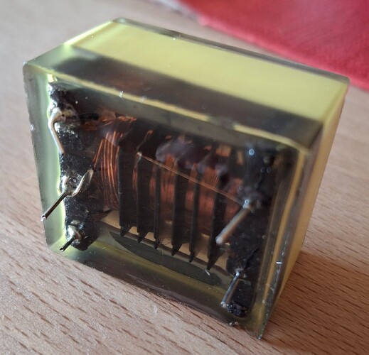

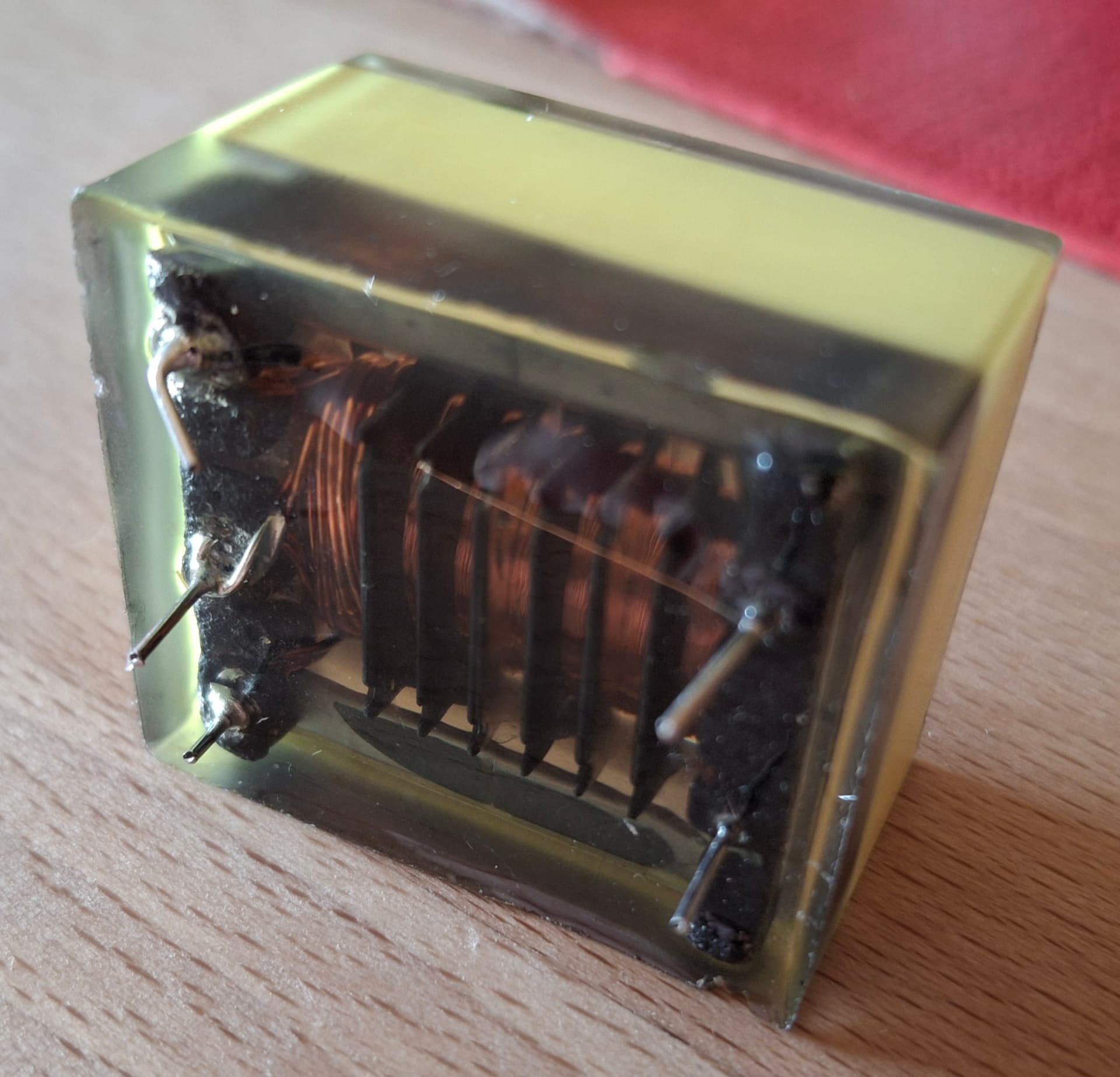

J’ai reçu un transformateur, j’avais pensé faire des points intermédiaires dans l’enroulement du secondaire, mais ce transformateur est enrobé de résine, enfin il me semble.
C’est possible de la faire fondre ou d’ouvrir ce transformateur pour accéder aux spires ?
Ce solvant fonctionne sur l’époxy, ce n’est pas gagné d’en trouver en n’étant pas un professionnel.
Il faut aussi que le jeu en vaille la chandelle…
Merci pour l’info. Ça va peut-être dissoudre le vernis du fil.
Si c’est un vernis époxy il va être décapé aussi.
Je crois que l’idée de démonter doit être abandonnée. Ce sera bien plus simple d’en bobiner un à partir d’une carcasse nue.
Pour des essais, le système du secondaire fractionné « en étages » est à retenir.
Oui j’ai prévu le rebobinage du transformateur.
