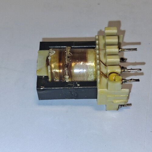

Comment démonter un transformateur alimentation flyback
Comment on démonte ce genre de transformateur, afin d’obtenir les différentes parties et pour essayer de le refaire ?

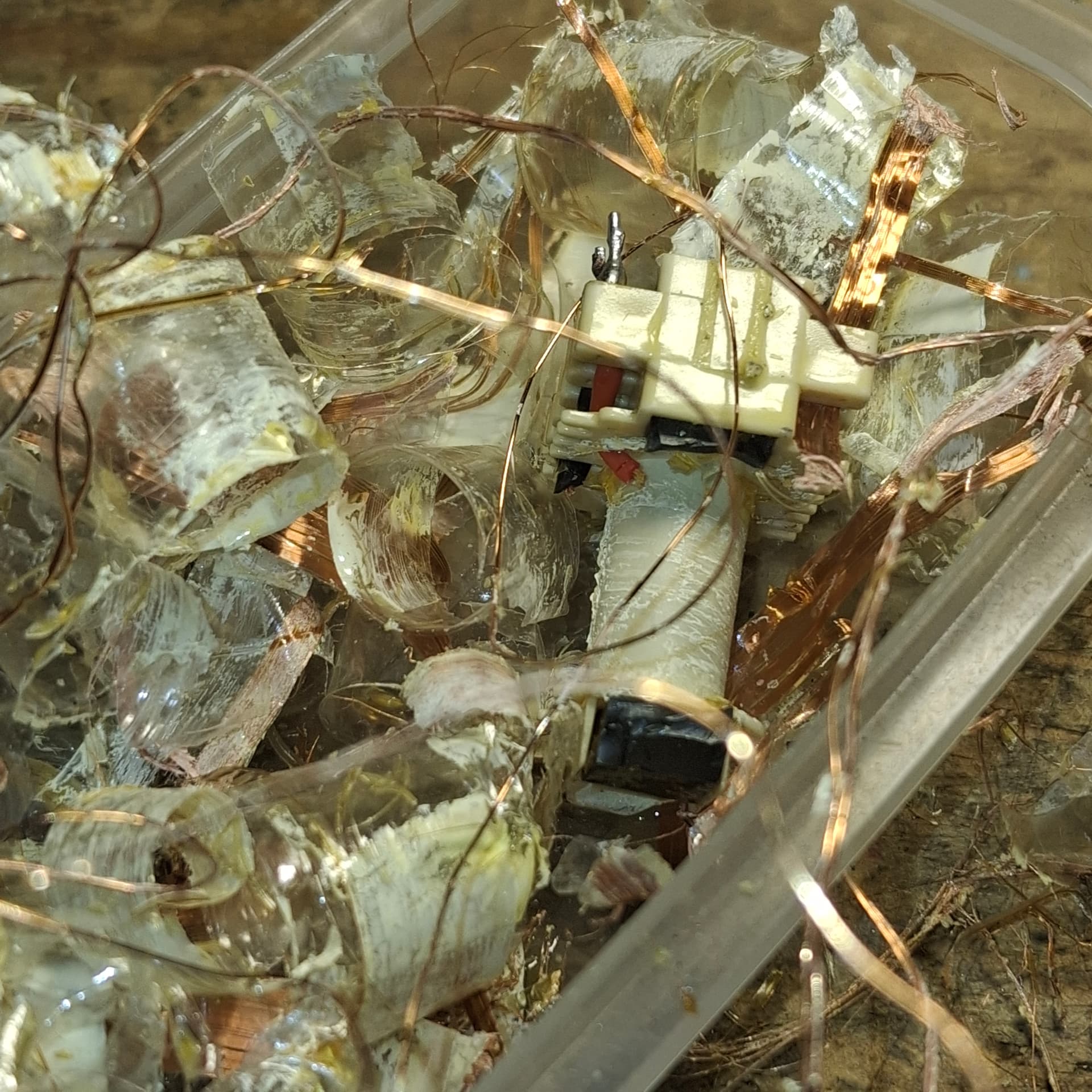

Bon au moins pas de regrets, je n’aurai jamais su refaire ce transfo, mais j’ai vu ses entrailles.

Merci pour les réponses, je ne sais pas si l’eau bouillante dissout le scotch ou autre matière très collante qui séparait les différentes couches de spires.
En plus, par endroit le scotch fondu était durci et devenu comme un plastique dur et cassant collé aux spires…bon courage en dissoudre ça.
Maintenant le plus simple va être de chercher une carte alim complète.
C’est un peu couillon de ne pas avoir testé les 2 méthodes (eau bouillante et acétone).
Qu’est ce qui pressait autant pour avoir détruit ce transfo au cutter?
