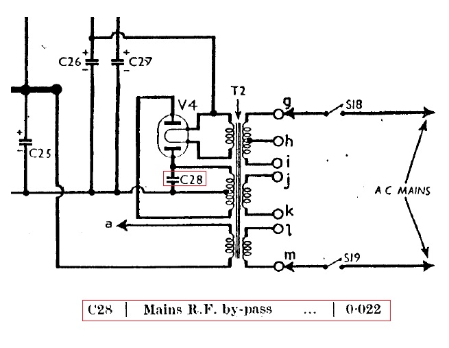

Une solution que l’on rencontre sur certains postes Philips, pour renvoyer les courants HF vers le secteur (contrepoids de l’antenne) est de placer le condensateur litigieux aux bornes d’un l’enroulement HT du transfo d’alim. Après passage par ce condensateur, les courants HF passent vers le secteur par la capa parasite entre l’enroulement HT et le primaire.
Les courants HF passent ainsi au mieux vers le secteur tout en utilisant l’isolation galvanique du transfo. J’ai vérifié sur un poste Philips dans ce cas (BF480A) que le condensateur « main RF by-pass » est bien relié à la borne de l’enroulement HT la plus proche de l’enroulement secteur.
Et tout le monde est content…
