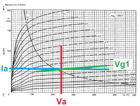

J’aimerai juste le mini pour pouvoir dire si une lampe est fonctionnelle ou pas, utilisable ou pas, et donc…
3 mesures ?
Vht, Va > avec la resistance d’anode on deduit le courant anode Ia
Vg1
cela fait 3 a positionner sur le reseau de courbes du tube
les 3 droites se croisent en un point tout est OK ( 10 a 20% de tolerance)

A une tension d’anode stable et définie , on ajuste la tension de polarisation pour obtenir un certain courant plaque , puis on fait varier la tension de polarisation de + et - 0,5 V on note les deux valeurs de courant plaque obtenues et de la on peut calculer les paramètres importants ( pente et autres )
