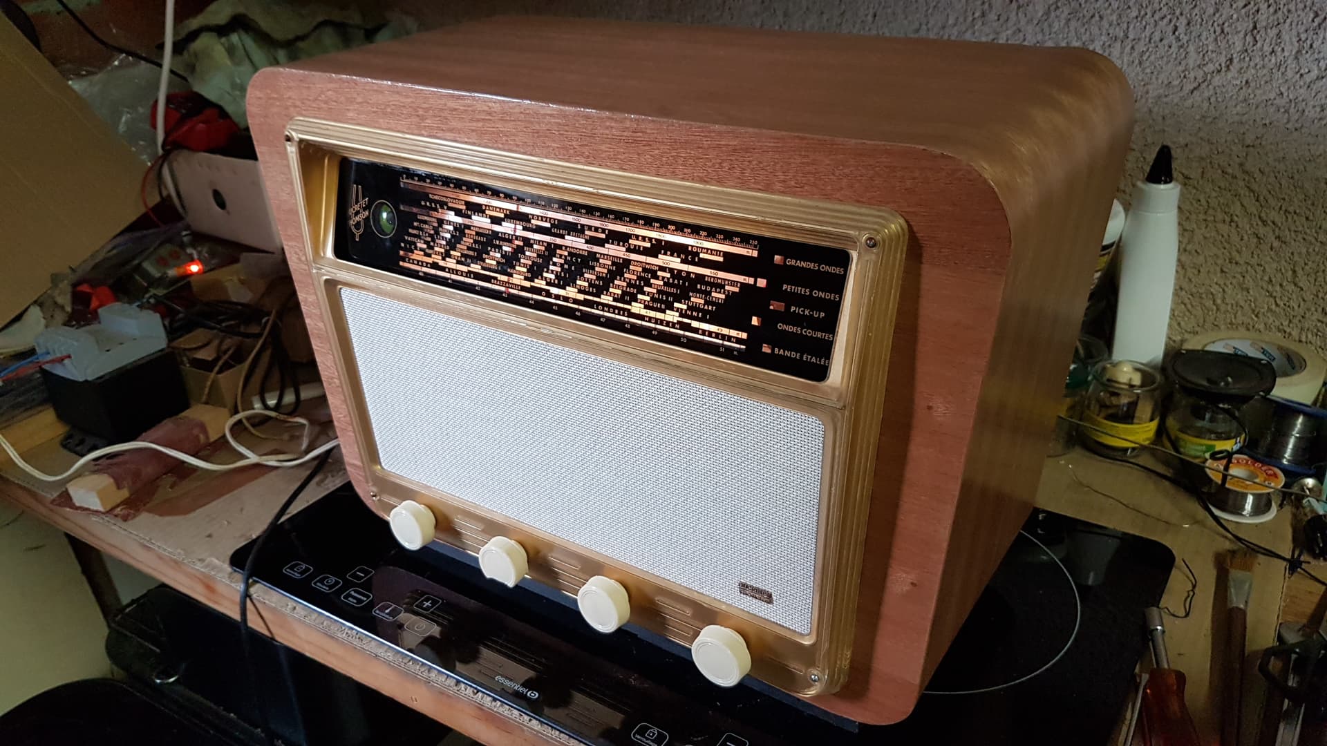

Avec un fer à repasser bien chaud sur un chiffon bien humide j’ai réussi à retirer tout le placage. Pas question de réutilisation, il se coupe en petits morceaux.
Ensuite, pose d’un nouveau placage neuf acheté pré encollé. Et 3 couches de vernis.
Voici le poste après remontage :
Il ne reste plus qu’à lui trouver un bouton.
