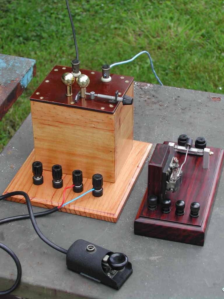

voici une photo dema réalisation un cohereur et un emeteur a etincelle
marco :smiley:

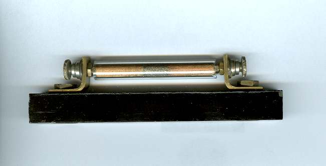

Bonjour, Voici un cohéreur que j’ai réalisé il y a quelques années.
Pour réaliser ce cohéreur j’ai utilisé un tube en verre de diamètre intérieur de 6mm. Les deux conducteur sont en laiton (tête des vis de fixation) la distance entre les deux conducteurs est de 8mm. La limaille, très fine, inférieures à 1/10mm, remplit la moitié de l’espace disponible à l’intérieur du tube. Elle à été réalisée avec une lime fine. Le métal utilisé provient d’une vielle pièce de monnaie en nickel, j’avais essayé avec de l’argent et du laiton, mon circuit de pile fonctionnait apparemment de la même manière.
Lors de son exposé (le 17 04 1891) devant la société française de physique, E Branly cite des essais fait avec des limailles d’alu et d’antimoine de 0.7 à 0.8 mm et indique que sur de limailles beaucoup plus fines (poudres) la résistance avant cohésion est très élevée (plusieurs Méghoms) et après de quelques ohms.
Bon bricolages Daniel

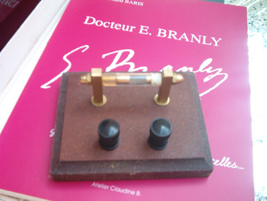

voici une vue de plus proche :laughing: marco
marcoet voici celui demon copain pour vous faire plaisir la photo est delui :blush: :blush:

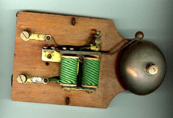

Avec le cohéreur cité plus haut je faisait fonctionner la chose ci dessous, sous 6v, épattant pour épatter la galerie :laughing: :laughing: :laughing: Daniel
