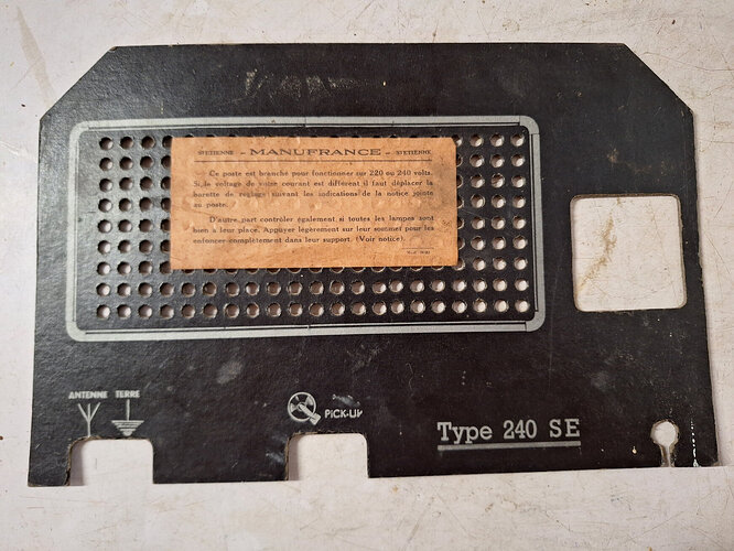

je dois faire un carton arrière pour un poste Manufrance type 240SE.
J’ai le modèle que m’a transmis Gilles, merci à lui.
J’ai le carton de la bonne épaisseur, reste à faire les trous. 189 trous d’environ 6mm quand même.

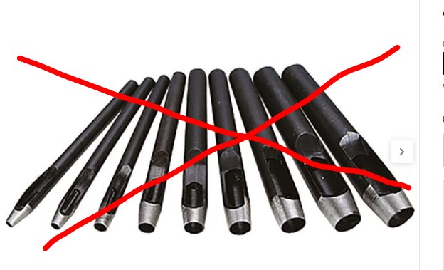

Il y a aussi ce type d’outil pour quelques euros sur le sites chinois, mais je ne sais pas ce que ça vaut :
C’est ce type d’emporte pièce que j’ai, acheté chez Leroy Merlin. Pas efficace, et ça bave.
Ce type d’outils (emporte pièces à frapper) est utilisé pour le cuir et devrait bien faire l’affaire pour votre carton.

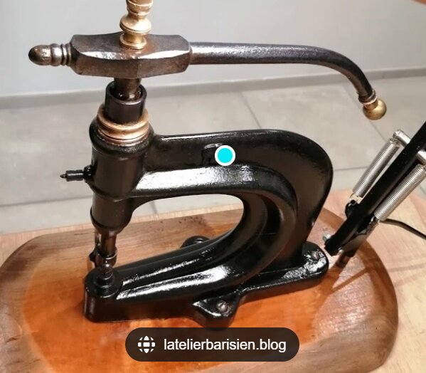

cela devait etre fait a l’emporte piece
mais pas un emporte piece de cordonnier

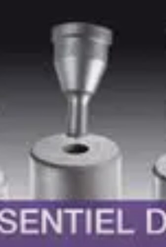

un emporte piece a matrice et poinçon
que l’on monte sir ce type de machines ( faciles a trouver en brocante )

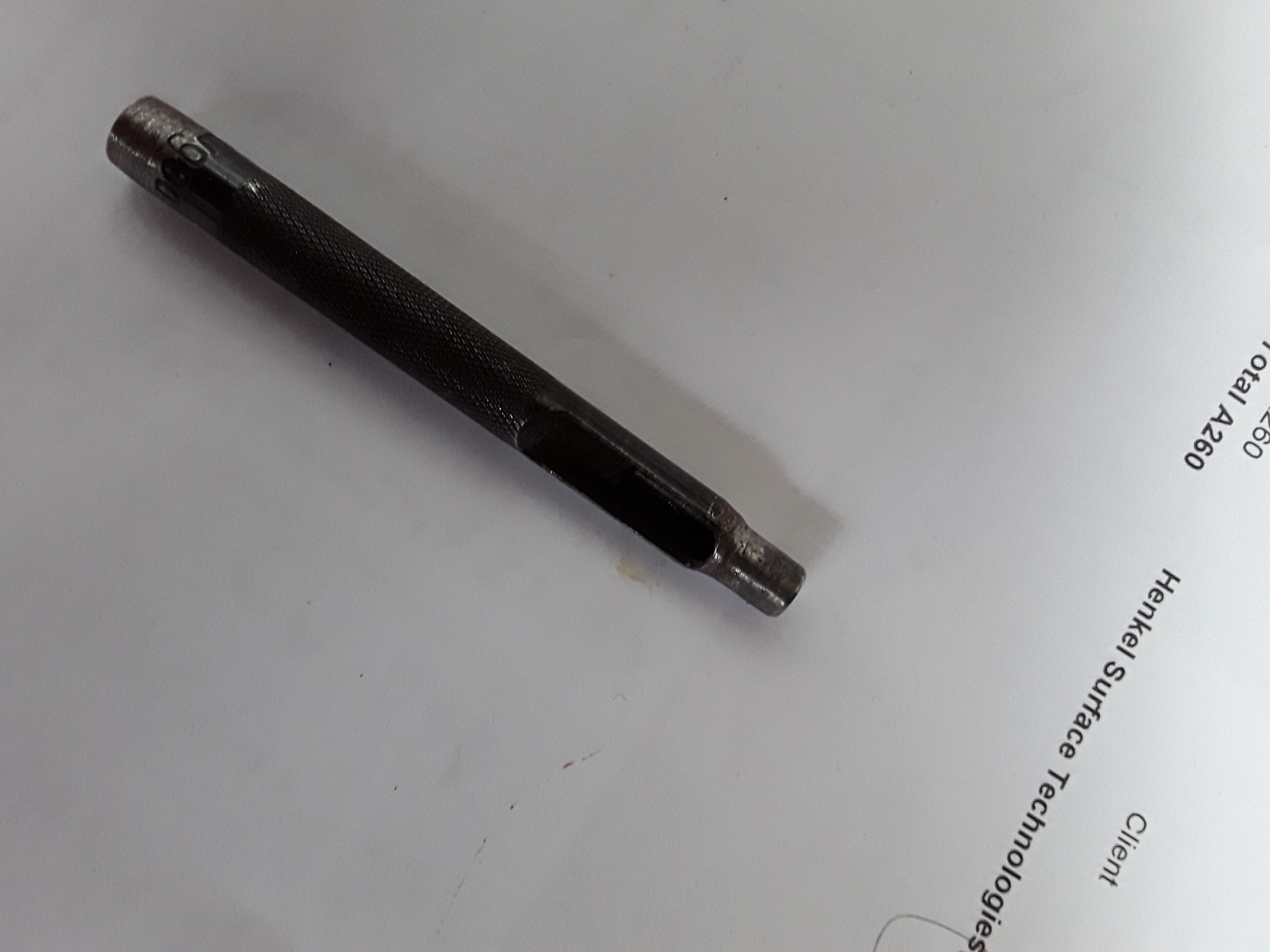

Utiliser un emporte pièce monté sur une perceuse ,il en existe fait pour mais on peut utiliser un normal il suffit de diminuer le bout au tour ou à la meule ,c’est ce que je fais pour reproduire un carton
Salutations Jean-Luc

Je viens d’essayer l’emporte pièce sur ma perceuse. Et le résultat est meilleur. Pas de bavure, déformation sur la partie arrière moindre, partie avant (celle qui se voit) nette et sans bavure.
J’adopte, et vais me lancer sur le carton définitif. 189 trous à faire sans en rater un, faut pas trembler :grimacing:… Faut aussi voir comment bien le centrer. :nazar_amulet:
Merci pour cette suggestion.

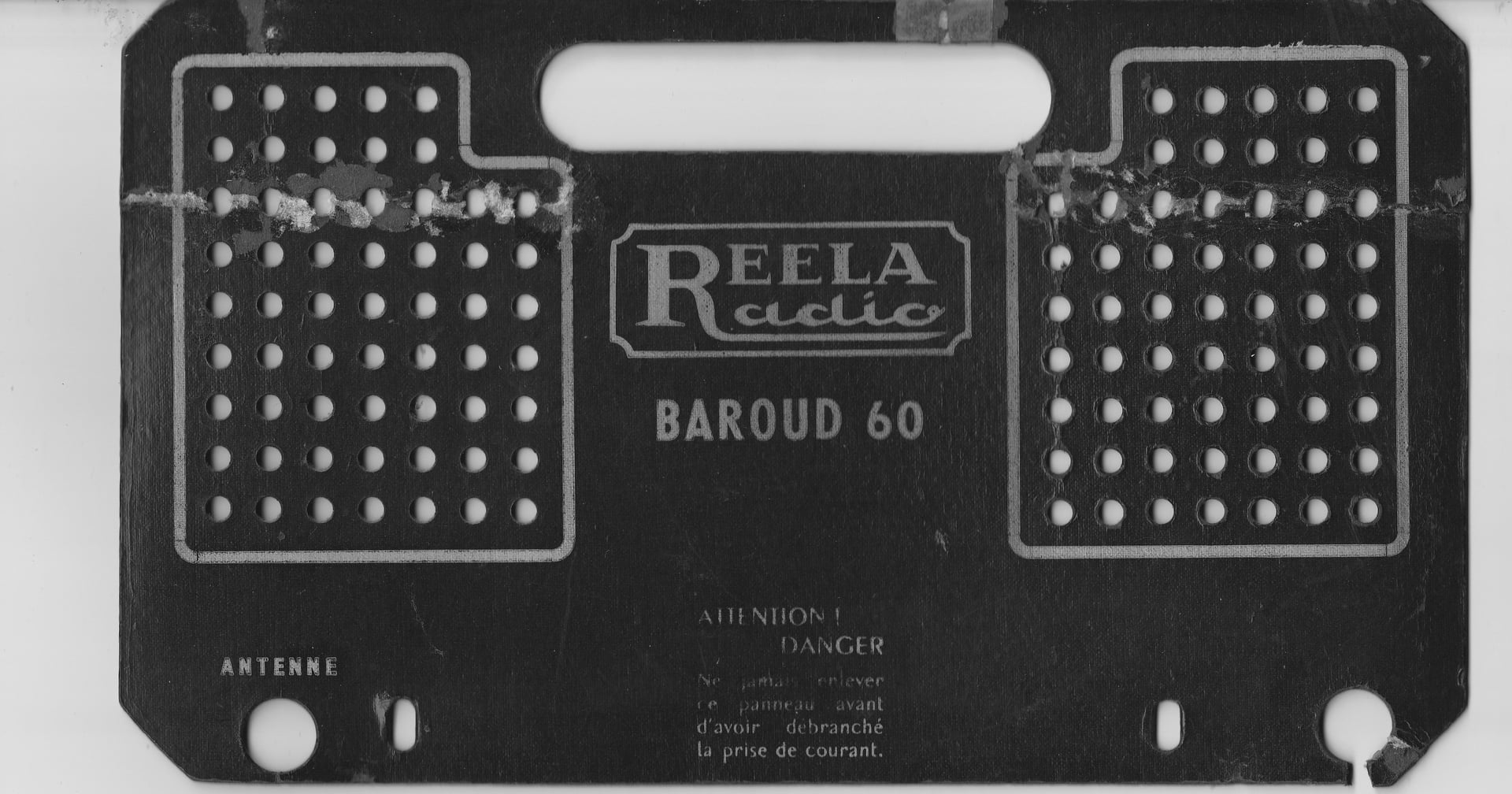

Pour faire plus simple il existe des plaques d’isorel perforées
Autre moèle
https://www.ikea.com/ca/fr/p/skadis-panneau-perfore-noir-50534378/#content
c’est très juste en effet!
Mais ici je souhaite reproduire à l’identique le carton dont j’ai le modèle, tant dans la taille des trous que la quantité et l’écartement.
Bref, je fignole certainement au delà du raisonnable… :sweat_smile:
Mais pour un carton sans modèle (j’en ai un à faire sur un radio Dalton dont je n’ai pas le modèle du carton), alors là oui. Ce sera beaucoup plus simple et efficace.

J’ai le modèle mais pas en vrai. C’est juste une photo.
Si il est à l’échelle poser la feuille sur le carton ,j’ai déjà fait avec une perceuse sans fil
Ici :
Hélas pas à l’échelle, et la photo a un effet de perspective qui ne facilite pas une remise au carré et à l’échelle. Mais on peut quand même reporter les cotes avec une règle de trois. C’est plus long…
J’ai essayé de redresser la photo mais je n’ai pas les outils informatiques idoines.
L’idéal une photocopie ,demander à Gilles ! quelqu’un à peut-être ce poste !
Ou se servir d’un autre carton

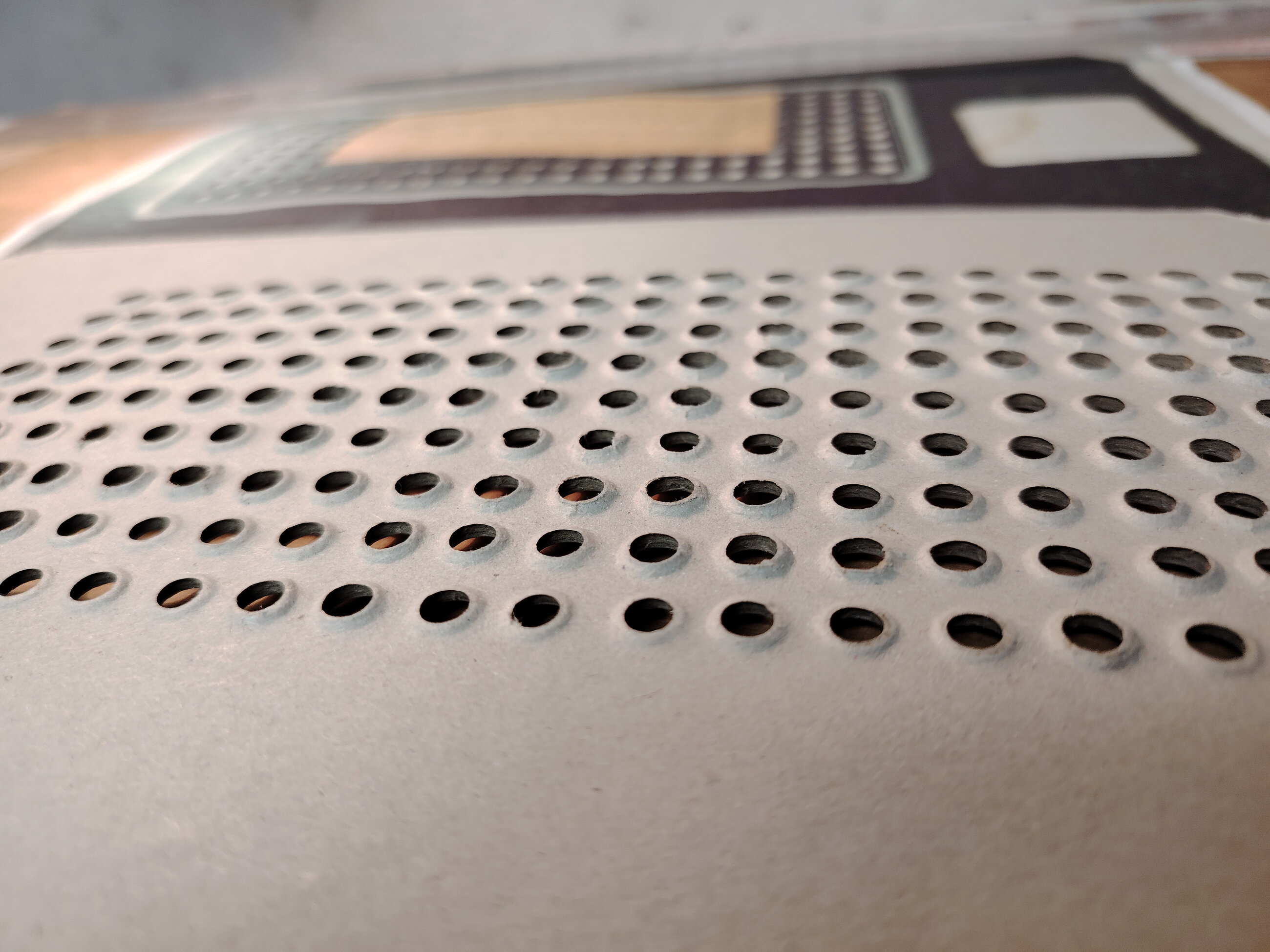

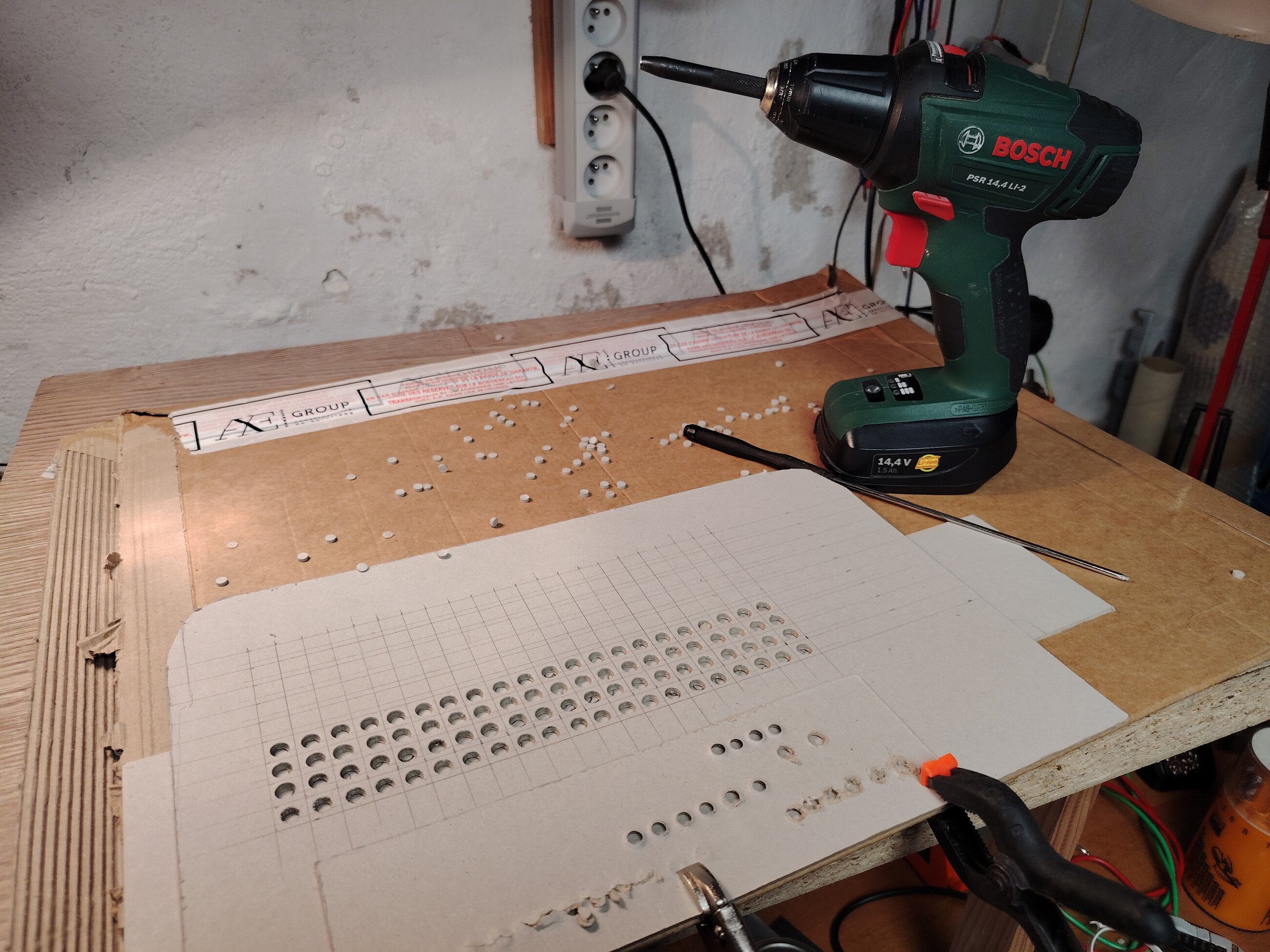

Trous faits!
L’emporte pièces sur la perceuse. Et un quadrillage pour faciliter le centrage de chaque trou.
En face avant c’est bien net.
En face arrière c’est bombé.
Pas facile d’avoir un centrage parfait, car au démarrage de la perceuse, il y a un effet de rotation qui tend à décaler la perceuse vers la gauche. Faut en tenir compte au moment de démarrer chaque trou. Une perceuse sur colonne aurait été bienvenue, ici j’ai fait à la perceuse visseuse à main levée.
En mettant un bois dur sous la face arrière, le résultat n’est pas meilleur. C’est toujours bombé.
Je vais lui faire passer la nuit sous une pile de bouquins bien lourds, on verra si ça s’aplatit.
Reste à faire les autres découpes, puis la teinte qui va bien (j’ai de la teinte brou de noix qui pourrait le faire, je vais tester sur une chute de carton).
A suivre…
