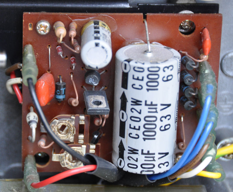

J’ai essayé de projeter un film Super 8 sonore avec un projecteur Minolta Sound 6000.
Le défilement est trop lent, malgré les bons réglages (24 images/s, et 240 V) et une goute d’huile au bon endroit.
Peut-être y a-t-il des amateurs de super 8 sur ce forum ?
A défaut, les bons bricoleurs auront peut-être une piste à me donner : ajustement au niveau du module d’alim pour que le moteur mouline plus vite (voir photo, il y a deux résistances ajustables) ?
Les courroies ne semblent pas lâches, et elles ne patinent pas.
Si je ne trouve rien d’autre, j’ai bien envie d’essayer de placer un bandeau en caoutchouc dans la poulie du moteur, sous la courroie, pour agrandir artificiellement le diamètre de cette poulie…
Une idée côté alim ?
Merci pour votre aide…

Après avoir tenté le coup, je constate que les deux ajustables de la première photo servent à régler la vitesse : une pour le 18 images/s, l’autre pour le 24 images/s.
En tournant celle qui règle le 24 i/s, j’ai réussi à augmenter la vitesse, mais on arrive en bout de course avant d’atteindre la bonne vitesse.
Je crains que ce ne soit compromis !

Un mauvais filtrage ?
Sur une alim à courant continu ça arrive qu’un condensateur sec soit responsable d’une chute de la tension.
Après il faut voir si le moteur tourne vraiment librement, et si le collecteur n’est pas malade ou oxydé. ça a l’air d’un petit moulin à courant continu…
Je commencerais par voir le gros chimique de l’alim, si c’est bien fait comme je crois (j’ai un peu de mal à m’y repérer sur une photo, peux pas suivre les fils…)

Comment tester le gros condo ? Faut-il le changer d’office ?
Le moteur semble tourner librement. Tout est bien huilé.
Sinon, je viens d’essayer en positionnant l’alim sur 220 au lieu de 240 V, ajustable au maxi, et j’obtiens pile la vitesse qu’il me faut.
Y a-t-il un risque à faire fonctionner l’engin ainsi légèrement sur-alimenté (j’ai un peu plus de 230 V à la maison).
Et enfin, j’ai une position 200 V. Ose-je ? :unamused:

Tester le gros condo ? Difficile. Par contre un coup d’oscillo à ses bornes peut-être ? ça montrerait ce qu’il fait comme boulot.
Perso je changerais à vue sans me poser plus de questions.

Vu le cout d’un condo neuf plutôt modique, la fiabilité aléatoire des chimiques vieillissants, tu ne perds rien à changer ce condo.
Il y en a un autre sur la carte d’alim qui doit surement ne plus être très frais non plus…
Prends du 105°C, fait une chaleur d’enfer dans un projo, même un petit. J’en ai une paire, c’est pas triste. Quand au heurtier j’ai pas de film en 16 et la conso de la lampe de projection me fait frémir : 1 kilowatt.
Pas d’hésitations Jean-Michel, change le gros chimique et les petits s’il y en a autour, et remets le répartiteur sur 240V à moins que ton secteur ne soit de 220V…
Je viens de changer le gros, sans modification de la vitesse :pleur4: (mais pour moins de 2 euros, il ne fallait pas hésiter)

En attendant, il faut que je laisse le répartiteur sur 240 V. Est-ce dommageable ?
