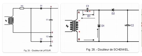

Comment fonctionne un doubleur de tension à tubes?

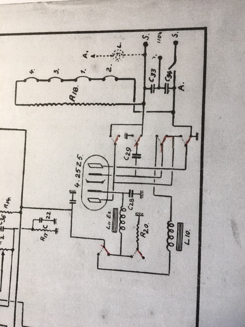

Cela existe-t-il ? Probablement : le Ducretet C44 semble en utiliser un ?
comment cela fonctionne-t-il?

oui ce tube fonctionne aussi en doubleur
regarde le lien en bas a droite
https://tubedata.altanatubes.com.br/sheets/021/2/25Z5.pdf
C’est un doubleur de tension tout a fait classique
il existe deux schémas de doubleur
un qui a un cote de la source alternative relie a la masse : le schenkel
un qui a la source alternative portée a un potentiel continu par rapport a la masse : le latour
merci le net pour l’illustration
Merci Radiolo
C’est donc le Schenkel, dont j’avais entendu parler mais il y a quelques jours, au moins 40 ans !

En combinant les 2 schémas de doubleur, on peut faire des tripleurs, quadrupleurs, etc…

pour cela il faut avoir une valve a deux cathode separée ce qui ne court pas les rues
Je viens d’apprendre cela : avant de poser des questions, en fils unique qui ne pouvait que se débrouiller seul, je cherche. Il y a la 25Z6, la 25Z5, et la CY2??? Cela veut-être dire que doubleur de tension n’était pas très utilisé. J’en profite pour revenir sur un fil que nous avons eu : celui des tous courants; Le C44 est un vrai tous courants, puisque les plaquettes de l’arrière sont disposées de façon différente’ selon qu’il s’agit d’alternatif ou de continu;
Et d’autre part pour le continu s’ajoute un filtrage par self, qui n’est pas utilisé en alternatif; Dieu que D Thomson fait dans le simple !!!
