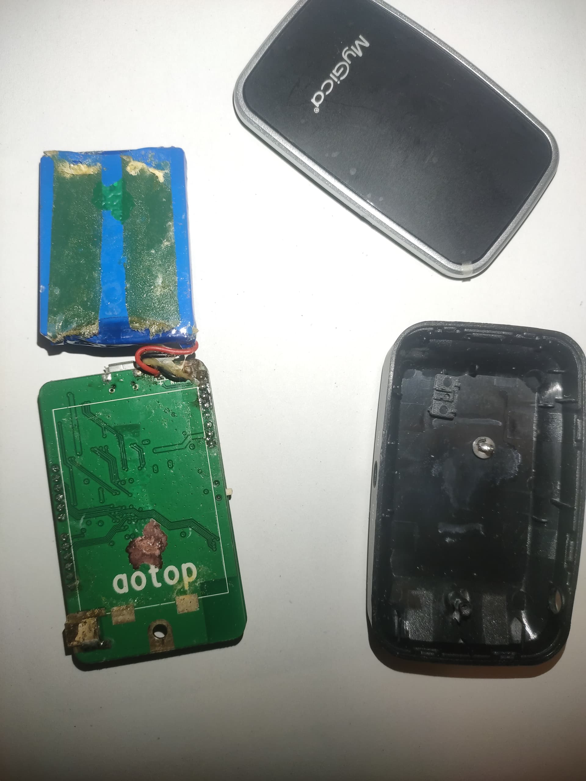

Je dispose d’un tuner DVB-T sur batterie, qui émet en Wifi, je l’utilise sur mon téléphone avec l’appli witv. Il doit avoir 7 ou 8 ans environ.
J’aime beaucoup ce petit appareil, mais sa batterie vient de lâcher et j’aimerais la remplacer.
Pour présenter le produit, le fabricant est MyGica, le chipset est un Meron SMS780. Impossible de trouver quoi que ce soit sur l’appareil.
Voici une photo de l’engin démonté (les dimensions du PCB sont d’environ 4 cm sur 6cm, pour donner un ordre d’idée):
Il y a une prise mini USB pour recharger la batterie.

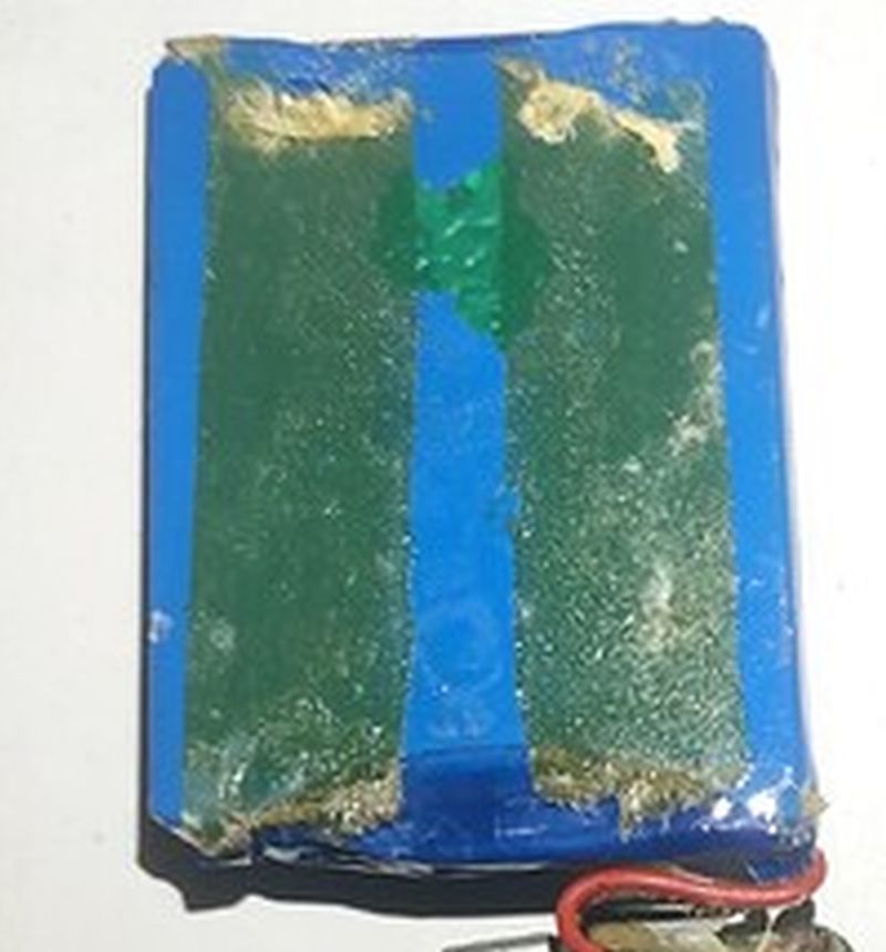

La batterie est le bloc bleu avec les traces de colle, le souci est qu’il y a zéro marquage dessus, je ne connais ni la tension, ni la techno, ni la capacité.
Je suis preneur de toute suggestion pour savoir comment procéder.

Comment déterminez vous que la batterie est composée de 2 éléments?
Je vais la dé-souder et je viens de me rendre compte qu’elle est emballée dans un film bleu, si je peux le retirer, peut-être trouverai-je un marquage dessous …

Avant de la dessouder, regardez quelle tension lui est appliquée pour la charge quand l’USB est connecté. Il est possible que le BMS coupe la charge très rapidement s’il voit que la batterie est HS, donc il faudrait faire la mesure avec le multimètre déjà raccordé quand vous connectez l’USB.
Je pensais que les deux parties vertes étaient deux éléments, mais sans doute que non après agrandissement de cette partie.
Mais quoi qu’il en soit si elle se recharge à partir d’un port USB elle doit faire 3,7V car c’est certainement du Lithium-ion.
On doit pouvoir la remplacer par une batterie de téléphone de taille équivalente ou un peu plus petite.

Les 2 traces sont en fait de la colle, la batterie était collée au PCB via une espèce de scotch double face.
C’est ce que je me suis dit en regardant de plus près.
J’ai donc effectué la mesure proposée par Bruno, je lis 4 V aux bornes de la batterie lorsque l’USB est connecté. Ca me semble assez typique d’une batterie 3.7 V.
Batterie dé-soudée, elle sort 0.15 V, c’est fini pour elle je pense.
J’ai retiré le film bleu qui contient la batterie, mais pas la moindre indication dessous.

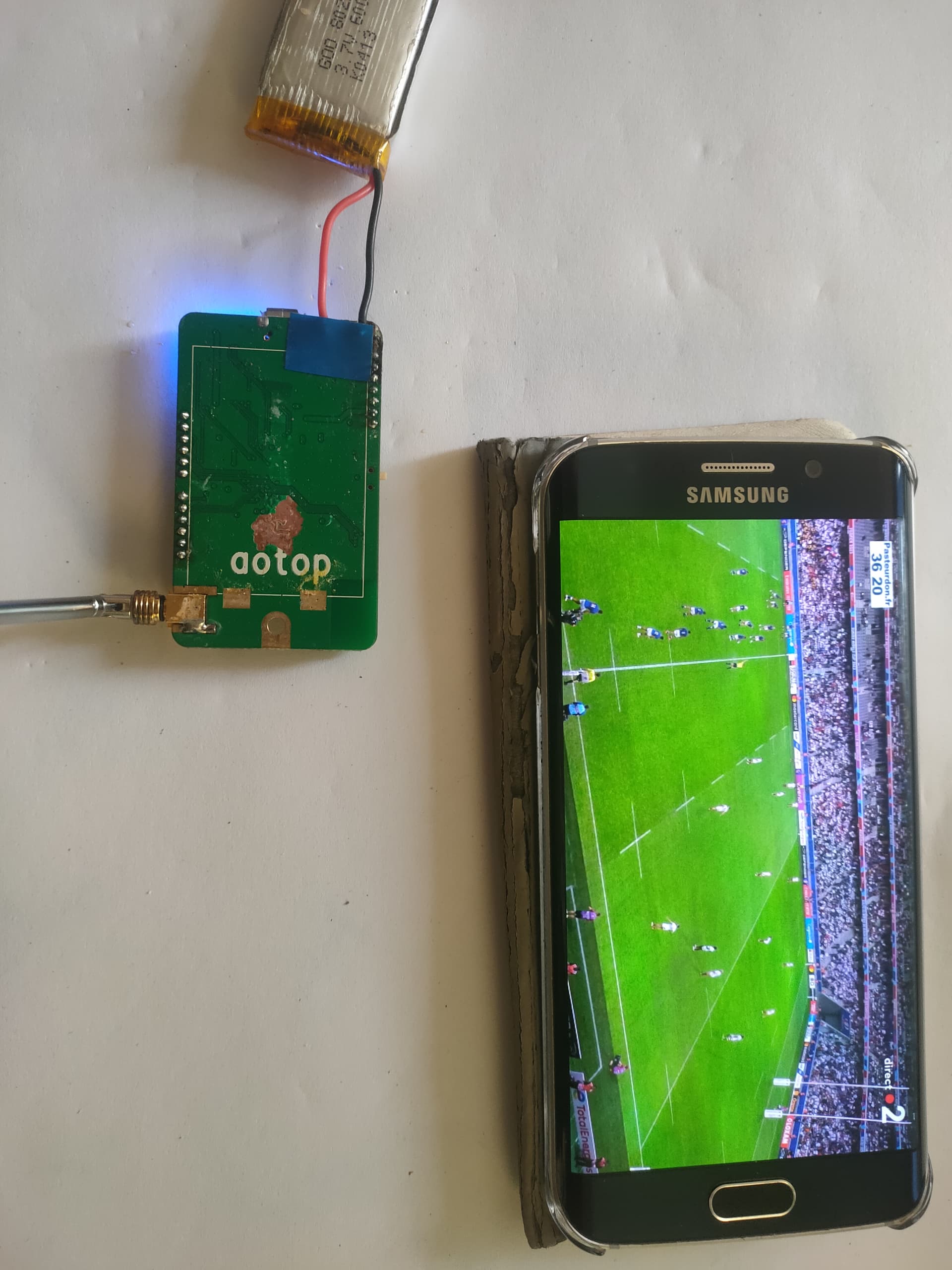

1er essai avec une batterie 3.7 V, 600mAh, lithium ion, que j’avais en supplément pour mon misérable drone.
Ca fonctionne très bien, et la charge fonctionne aussi.
Cette batterie est trop grosse pour que je puisse refermer le boîtier, mais ça valide la faisabilité et les caractéristiques. Me reste à trouver une batterie assez fine.
