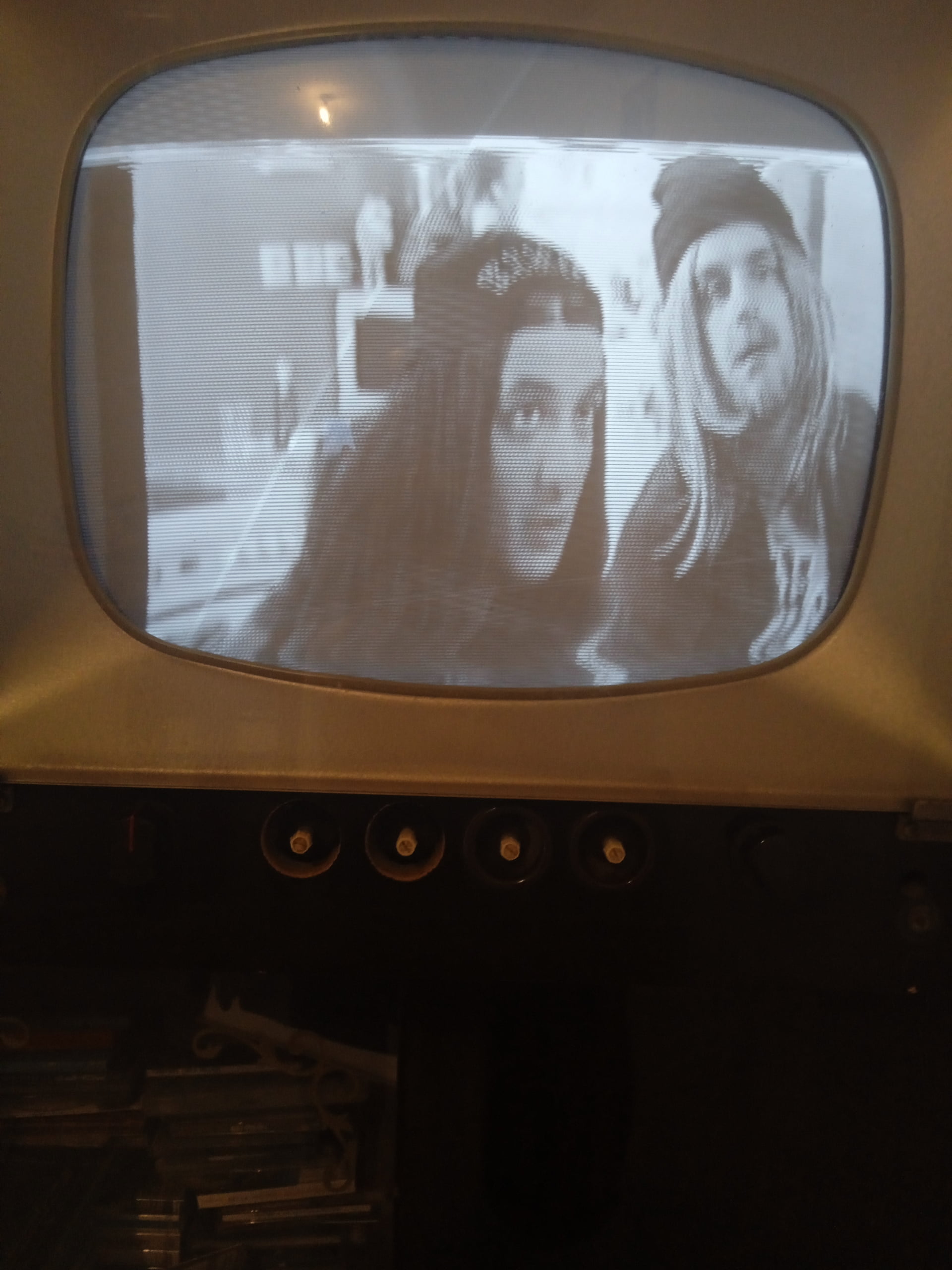

Comment injecter un signal vidéo sur EF80
Où l’as-tu injecté et qu’est ce que ça donne ?
à quel endroit ?
Pour le schéma, ce ne doit pas être le bon, car l’EL83 n’a pas sa G3 reliée à la cathode comme l’EL84, mais connectée en broche 6
Je l’ai injecté a partir grille 1 pin 2
A la Grille 1 el83 mais il me reste beaucoup à faire j’ai tout les condos à changé voir même quelques résistance

Bonjour excusez moi de vous re-derangé sujet a vrai je suis novice et j’ai que 24 ans je essaye d’initié a la électronique , ,pour intercalé le condensateur d’ au moins 10µF je fait je met le condensateur entre le fils RCA et la grille 1 el83 il faut combien en voltage pour condensateur ?
Bonjour Maverick,
Condensateur entre point chaud RCA (l’âme) et le G1 du tube…
tension 10V mini (un 25 V parfait). Si polarisé, le + côté signal vidéo…
Bien cordialement.
Ok merci c’est cool j’en ai sous la main :wink:
D’après le schéma, mais qui ne semble pas être le bon à ce que disent les intervenants, une valeur plus faible (1µF) NON POLARISE ferait l’affaire ?
