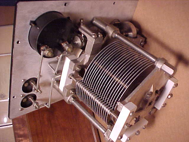

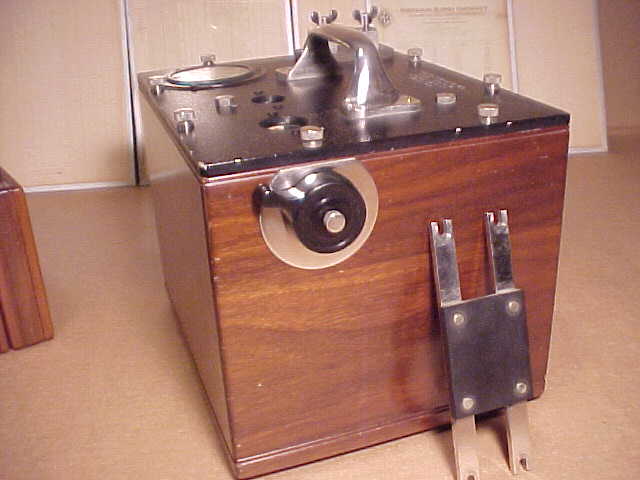

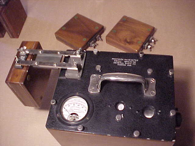

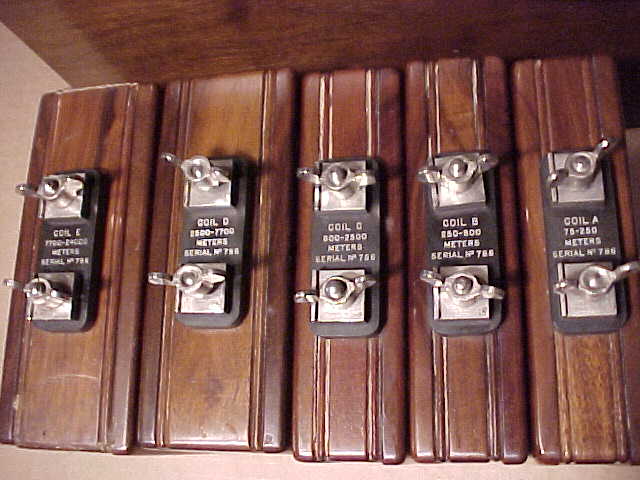

C’est un appareil assez primitif.
Même en ces années-là existaient des ondemètres plus précis avec une diode à vide et un milliampèremètre et un jeu de bobines étalonnées.
Voici des photos du GR 224 Precision Wavemeter avec ses bobines étalon.
Ce modèle date de 1929 mais les premiers exemplaires datent d’avril 1920.
C’est beau comme du General Radio !
