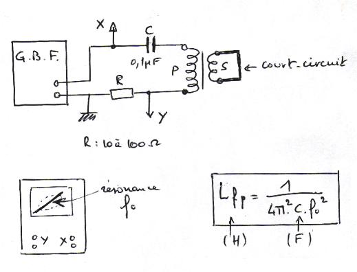

L’inductance de fuite totale (primaire + secondaire) ramenée au primaire est l’inductance que l’on mesure depuis le primaire si on met le secondaire en court-circuit.
Sa mesure est donc très simple.
Je fais cette mesure par la méthode de résonance (schéma joint).
La fréquence de résonance est mesurée avec l’oscillo en mode « XY », par le passage en phase du courant et de la tension du géné BF (quand l’ellipse devient un simple trait incliné).
Cela est beaucoup plus précis que par le passage au maximum du courant qui est très « flou » en raison de la forte résistance des enroulements.
Il faut choisir la valeur du condensateur pour que la fréquence de résonance tombe entre 500 et 2000 Hz.
Si on veut ramener cette inductance au secondaire, il faut la multiplier par le rapport de transformation au carré.

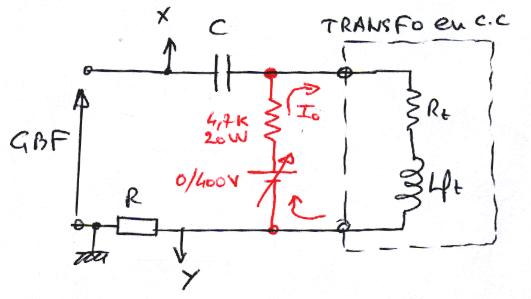

Les fuites magnétiques du transfo passent par l’air, donc l’inductance de fuite n’est pas soumise à des phénomènes de saturation. Elle doit être constante quelles que soient les conditions de mesure.
Je l’ai vérifié en faisant circuler un courant continu dans le transfo comme indiqué sur le schéma joint.
La résistance de 4,7 k et le géné continu provoquent une légère augmentation de la fréquence de résonance, mais ensuite la fréquence de résonance reste constante quelle que soit la valeur du courant continu que l’on envoie dans le transfo.
:smiley:
