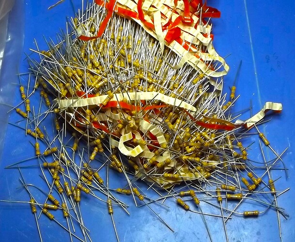

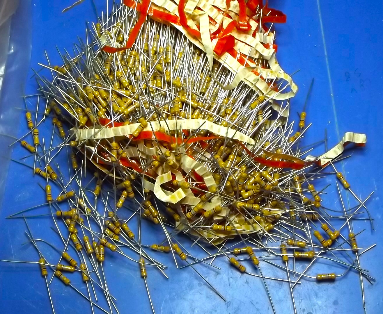

10 MΩ 1W
@Radiolo Pas mal les résistances 20kV, je ne connaissais pas.
@Blaireau En tirant un peu sur la tension maxi par résistance vu l’usage unique, une quarantaine serait nécessaire.
J’ai 3 demandes dans la nature, je vais attendre les retours avant de faire un choix mais clairement il va falloir s’orienter sur du fait maison.
faut pas trop jouer a ce petit jeu en cas d’amorçage sur un resistance , c’est le multimetre qui sera a usage unique :dizzy_face: :cold_sweat:
375V par résistance, tu penses que je les pousse un peu trop loin ?

on utilisait les 1W jusqu’a 250V
peut etre un peu timide mais je suis issu de l’electronique militaire aviation…
