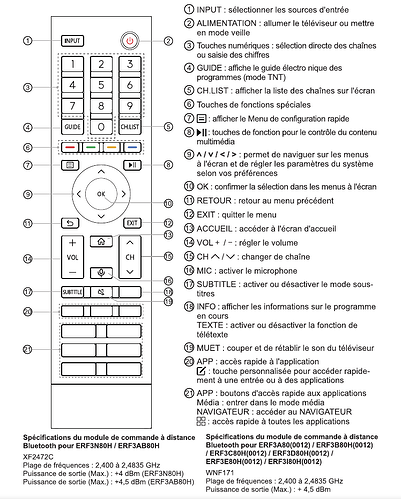

Bonjour Marceljack,
mon TV hisense porte la référence 43A63H, un modèle smartTV 43 pouces récent datant de 2022,
la télécommande a 2 références selon le manuel : ERF3N80H/ERF3AB80H
ma télécommande n’a pas exactement la même disposition que celle que tu montres en photo, la mienne a en plus des boutons pour sélectionner des services de streaming/vidéo (netflix, prime vidéo, youtube etc…),
et c’est une télécommande qui peut fonctionner selon 2 modes : infrarouge, puis en mode Bluetooth.
La télécommande a une led à gauche de la touche On/Off qui s’éclaire (quand on appuie sur une touche) en rouge si le mode infrarouge est activé, et en bleu si c’est le mode Bluetooth.
Voici un schéma issu du manuel (il manque la led à gauche de la touche On/Off) :
Je pense que ta télécommande risque de ne pas être compatible avec mon TV, je vais donc essayer de l’ouvrir pour nettoyer les contacts :slight_smile:
