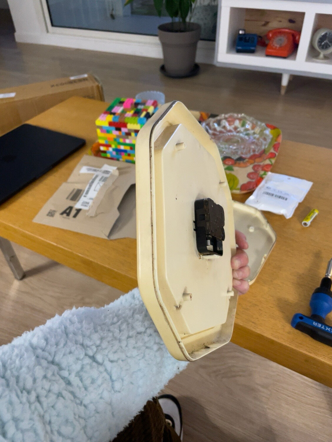

Je cherche de l’aide pour ouvrir une horloge murale JAZ 6509, identique à la 6511, datant de 1986 à 1989.
J’ai retiré les quatre vis et le panneau arrière beige. Le mécanisme reste fixé au boîtier par deux pattes en plastique blanc, de chaque côté.

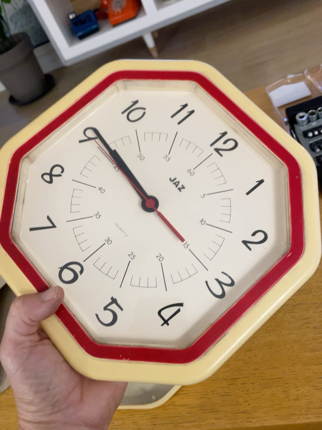

Je voudrais accéder aux aiguilles, mais la vitre en plastique à l’avant ne présente aucune encoche ni languette visible. Le contour rouge et beige est moulé d’un seul bloc.
Est-ce que quelqu’un connaît ce modèle et pourrait m’expliquer comment retirer la vitre sans casser le boîtier ?
Je peux fournir des photos de l’avant et de l’arrière.
Merci beaucoup pour votre aide !
La face avant doit être clipsée
J’ai tout essayé rien ne bouge
je pense que le plexiglass est emboite

    • Sur cette génération de boîtiers Jaz en plastique (1986-1989), la vitre et l’entourage avant sont généralement maintenus par des pattes de clipsage en plastique intégrées moulées à l’arrière.
    • Repérez les petites encoches ou ergots sur le pourtour plastique à l’arrière. À l’aide d’un tournevis plat très fin, écartez doucement les clips un par un tout en poussant légèrement vers l’avant pour déboîter la lunette (la façade transparente). *Attention : le plastique des années 80 peut devenir cassant .

Le cadre rouge doit être une pièce indépendante. Regarder attentivement sur toute la périphérie s’il n’y a pas une encoche destinée à recevoir un levier qui permette de la sortir de son logement.
