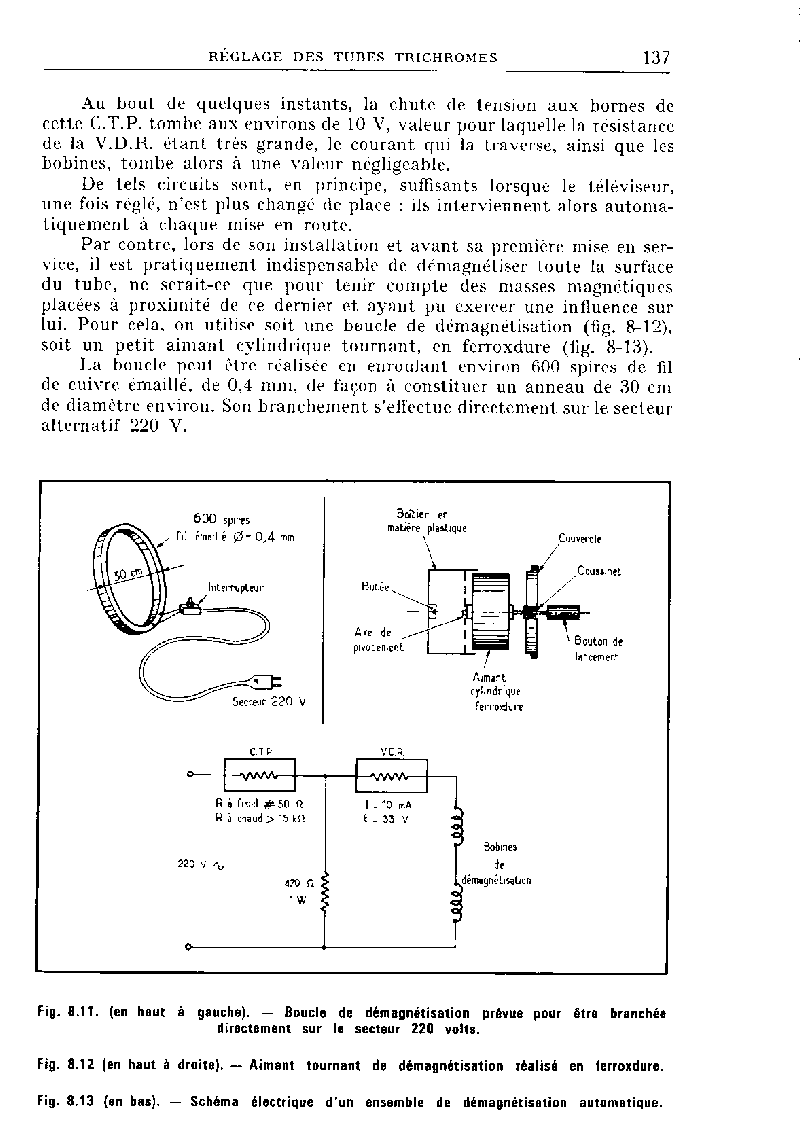

Trouvé dans un livre de 1975:
600 tours de fil émaillé de diamètre 0,4mm formé en un anneau de 30cm.
Alimentation directe sur le 220V.

Personnellement j’ utilise une bobine de récupération (tvc5 Philips ou autre) choisir un modéle ayant un grand nombres de spires celle ci muni d ‹ un cordon secteur et d › un inter genre lampe de chevet sur le cordon
utilisation: brancher le cordon au secteur, se placer face à l’ecran du tv la boucle tenue devant celui ci actionner l’inter, effectuer rapidement des mouvements de grand cercles avec cette boucle en insistant sur les angles de l’ écran tout en reculant du tv, à un mètre de l’écran couper le courant
Résultats garantis, l’ensemble de l’opération ne doit durer que quelques secondes (échauffement rapide de la boucle)
principe de la démagnétisation d’un trc : un champ magnétique produit par une bobine alimentée en courant alternatif ce champ magnétique doit décroitre progressivement jusqu’à zéro pour désaimenter toute parties mètaliques magnétique du tv dont le masque du tube (il m’est arrivé de démagnétiser des radiateurs de chauffage situé tout à coté de tvc qui provoquait des taches anormalement colorée sur l’ écran avec la méme boucle
Michel
Solution identique, j’ai récupéré une bobine de démagnétisation d’un TV Barco 110°, (gainée de ruban adhésif) que j’ai repliée sur elle même en faisant des 8 pour donner un diamètre final de 30 à 40 cm. Montage d’un cordon secteur et c’est tout. Mais attention, je l’utilise sans PTC et il ne faut la connecter que quelques secondes sinon elle grille par échauffement.

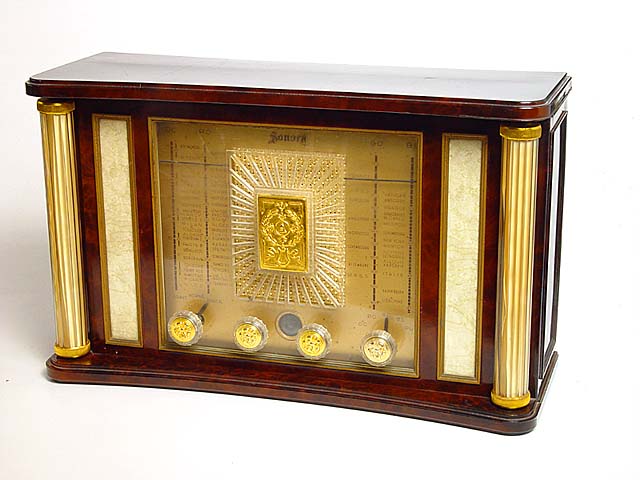

Pour ceux que cela interesse, voici le schema du Sonora Excellence 203,
schema relevé à la main.
Pas mal de boulot pour remettre en route ce poste.
La photo est une photo recupérée sur internet. [Jacky Desvoies]
