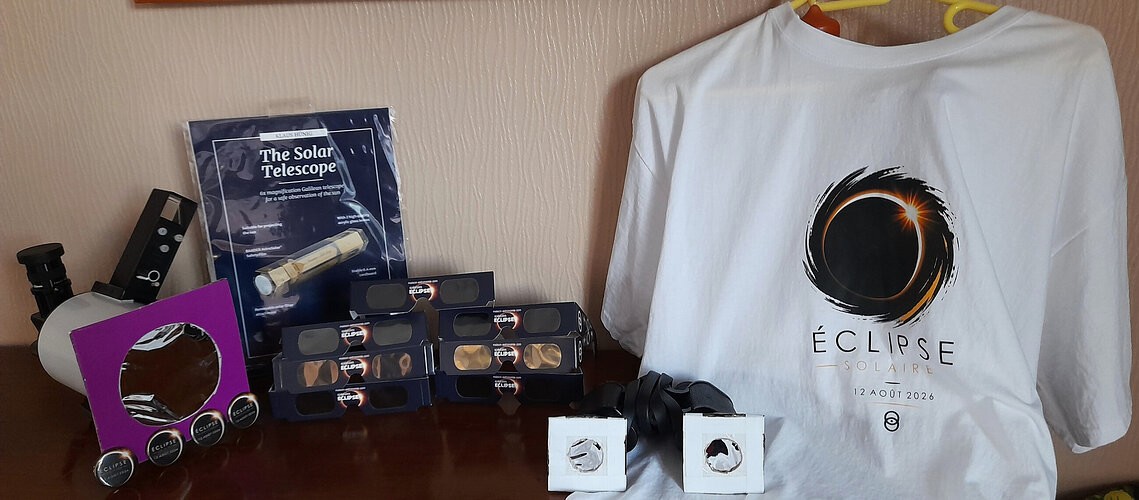

Il y a un autre sujet sur le forum consacré aux éclipses et leur observation avec également beaucoup de commentaires et de souvenirs mais , ce qui est très dommage, il n’ y a pas de présentation de matériel pour justement “Comment regarder l’éclipse” à part les lunettes . Il serait intéressant afin d’agrémenter en images cet autre sujet, de présenter le matériel que vous avez éventuellement préparé. Voici pour mémoire mon petit bricolage:

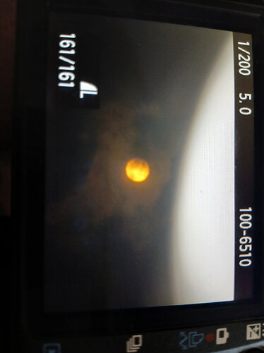

Il y a quelques nebulosités à 16h40. 1er essai :

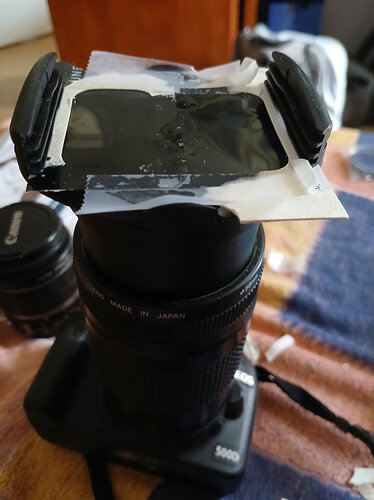

Pour le filtre, en humidifiant le carton des lunettes ça vient tout seul.

Au moins Stockfish nous a montré du matériel et du concret …
Bravo Stockfish pour cette belle photo du soleil en direct.

Pour @Stockfish, pour repasser vers le 100eme, je viens de regarder, le 32000ASA avec le verre de soudeur sera requis (f 5.6). Je viens de réviser mes bases :rofl:
D’où, l’interêt du numérique…. J’attends la photo avec le couple ouverture/vitesse. Pour le plaisir. Où je suis, l’eclipse c’est bernique… Je suis convaincu qu’il faut se mettre en mode priorité vitesse et ASA manuel. C’est ce que je fais pour la pleine lune.
