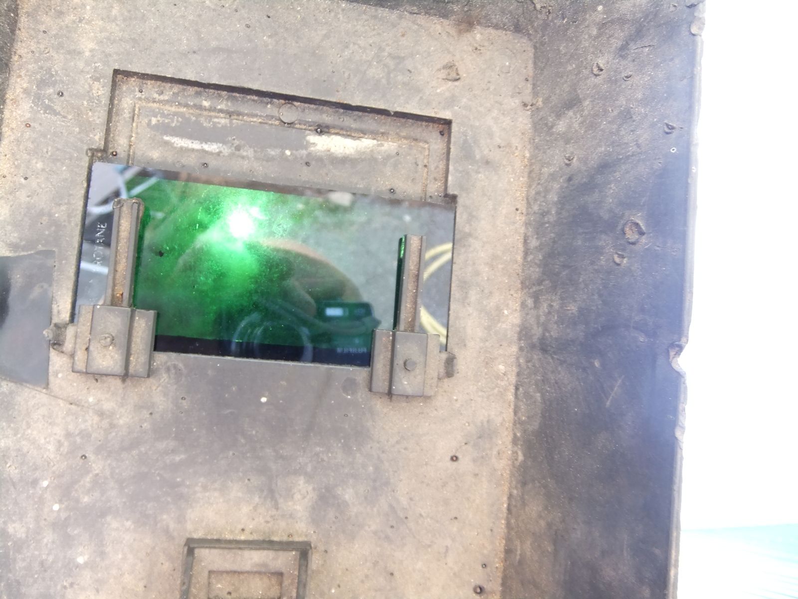

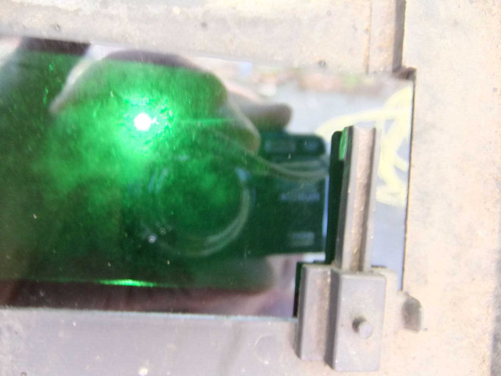

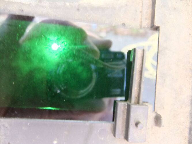

Masque de soudure à l’arc , complet pour bien englober le visage et éviter de se retrouver hors protection
Essai aujourd’hui à 13 heures , quand le soleil est au zénith , donc le plus intense
En fait , par rapport à ces photos , le soleil est bien net
Le flou est dû à l’angle et la distance de l’appareil photo
Bonjour Alain,
C’est surtout l’APN qui fait la mise au point sur le casque…. :wink:
J’étais en train de corriger quand tu répondais
Tu a tout à fait raison

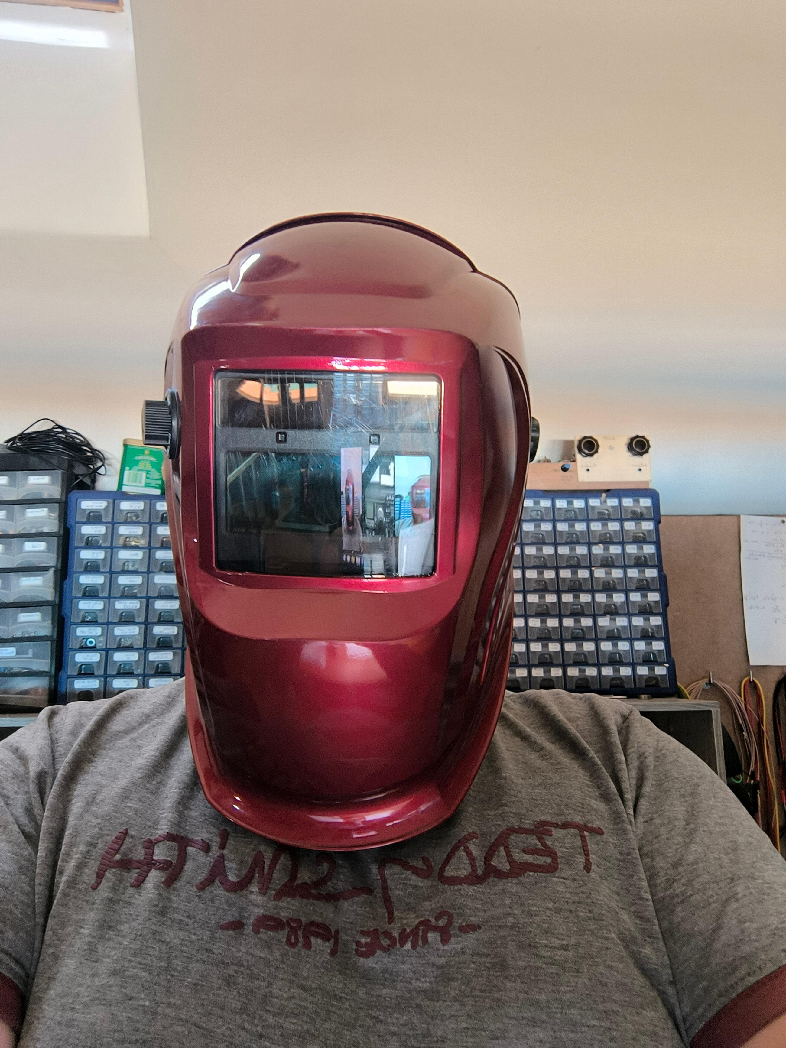

Il faut du 14 je crois au minimum ? 13 c’est trop juste ?
Le top . Il servira au moins une fois …
Je ne sais pas comment se comportent les masques automatiques sur l’éclipse… Vont-ils rester transparents ? C’est le gros risque je pense.
J’ai acheté il y a 2 semaines des lunettes en pharmacie. Nous sommes 3, cela devrait aller.
Sinon, j’ai vu que pour les masques de soudeur, il fallait un verre « Protane n° 14 »
Le mien est un Protane 10, je pensais mettre mon smartphone derrière pour une photo.
Pas sûr qu’un masque « automatique » soit pertinent, voire prudent…
Ils commutent avec une cellule. Donc fort risque de rester transparents sur l’éclipse.
