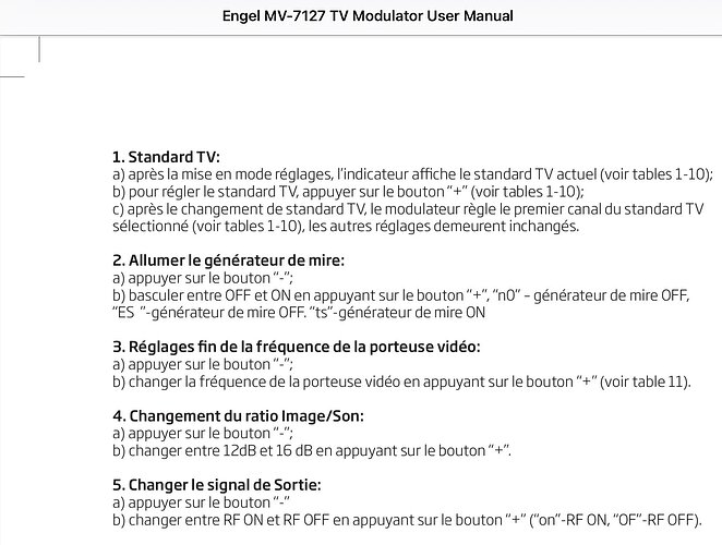

Bonsoir
sur la notice
  1. Allumer le générateur de mire:
    a) appuyer sur le bouton “-”;
    b) basculer entre OFF et ON en appuyant sur le bouton “+”, “n0” – générateur de mire OFF,
    “ES ”-générateur de mire OFF. “ts”-générateur de mire ON
J’ai essayé mais ça me change juste de canal :thinking:

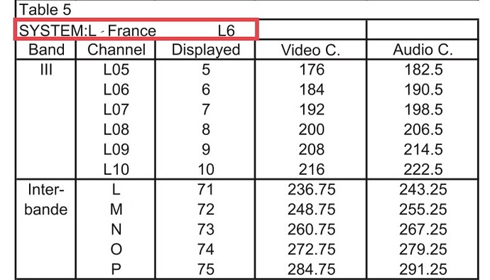

@Louis2001 : il faut d’abord régler la norme d’émission.
Par défaut, il est en CCIR B/G.
Pour la norme L « France », les LED doivent indiquer « L6 »

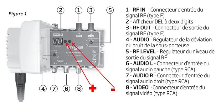

J’ai trouvé ! Pour ceux qui ne savent pas comment accéder au mode réglage du Engel MV7127 , il faut appuyer en même temps sur le bouton + et - et ensuite suivre les instructions. Les menus ne sont pas très clair mais on comprend rapidement comment ça fonctionne (on appuie sur + et - en même temps, puis on découvre les différents menu en appuyant sur - et on sélectionne le réglage du menu en appuyant sur +. Les menus sont dans l’ordre du manuel)
