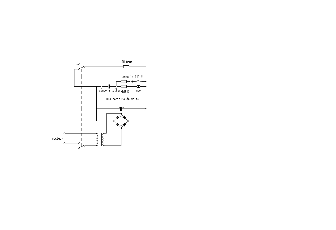

Bonjour à tous. :smiley:
Je soumets aux spécialistes un schémas pour tester le courant de fuite des condos qui m’est passée par la tête, toute suggestion d’amélioration serait la bienvenue, pourquoi ne pas en faire un projet collégial :smiley:
le principe en est simple, une alimentation délivrant une centaine de volts avec un circuit de mise en marche un peu particulier l’interrupteur étant double 1 section pour couper l’alim et 1 autre déchargeant rapidement l’alimentation au passage à l’arrêt pour éviter de se prendre la bourre.
le courant de fuite est mis en évidence par une petite ampoule néon avec une résistance en série pour limiter le courant la traversant.
pour tester les chimiques et les condos de plus grande valeur un inter ajoute une résistance et une ampoule à incandescence en // avec le groupe du néon pour les courants de fuite plus importants pouvant aller jusqu’au court circuit.c’est minimaliste je le reconnais mais ça pourrait peut être convenir.

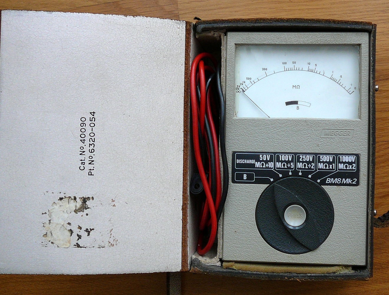

Il y a plus simple: connecter le condo un bref instant sur la HT (avec une résistance série ,1000 ohms environ) et ensuite courtcircuiter le condo,si il y a une étincelle c’est qu’il est bon.J’ai un appareil à tester les condos il confirme ce petit test.
En PJ photo du testeur,en fait un mégohmètre à piles qui produit de la HT (50 à 1000V).J’ai vu des amorçages d’arcs sur des condos sous 1000V.
Olivier
Le schéma de Furelaud Christian me semble simple, peu cher, mais néanmoins suffisant pour rejeter les condensateurs vraiment mauvais.
Qu’en pense Pierrot du 82 ?
