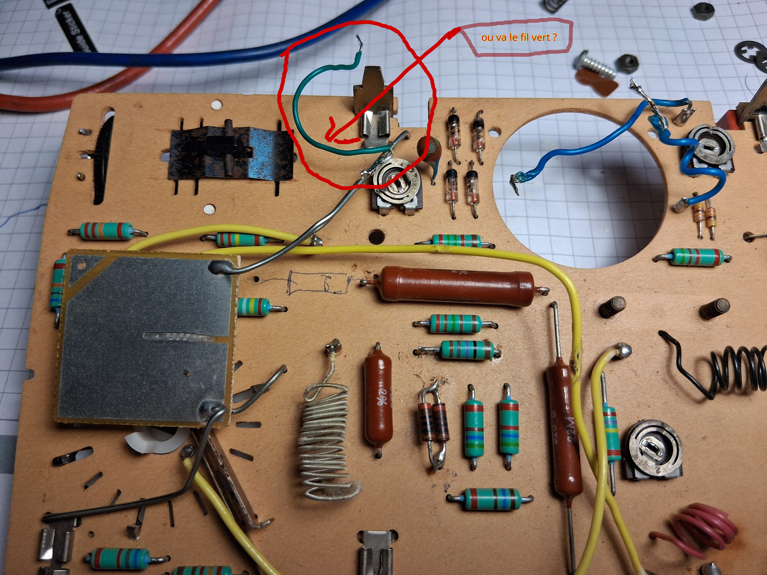

J’ai démonté mon contrôleur 102 CDA, qui ce montre capricieux à l’utilisation, je vais regardé le commutateur suite à votre éclairage. Sur la photo jointe il y un fil vert je ne vois pas ou il pourrait être branché, il part sur l’autre face, mais pas de trace de connexion possible ?
Ce fil est relié au galvanomètre, juste en dessous. Le galvanomètre comporte trois connexions, deux broches qui traversent le CI auxquelles sont reliés deux fils bleus (que vous avez dessoudés), et un fil vert qui sort du boîtier de ce galvanomètre, et que l’on peut voir sur ma toute première photo (ce fil fait un peu bleu d’ailleurs sur cette photo), celle de la partie haute du boîtier où l’on voit l’arrière du galvanomètre et la plaque en laiton du commutateur rotatif.
Apparemment, votre fil est cassé ou s’est dessoudé à l’intérieur du boîtier du galvanomètre, je ne peut vous dire comment il est connecté à l’intérieur, n’ayant jamais ouvert ce dernier.
Bonne réparation,
Patrick alias Patoche.
