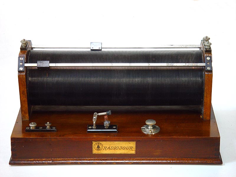

Au secours ! Tout ça me prend la tête. Je retourne à mes postes à galène :pleure:

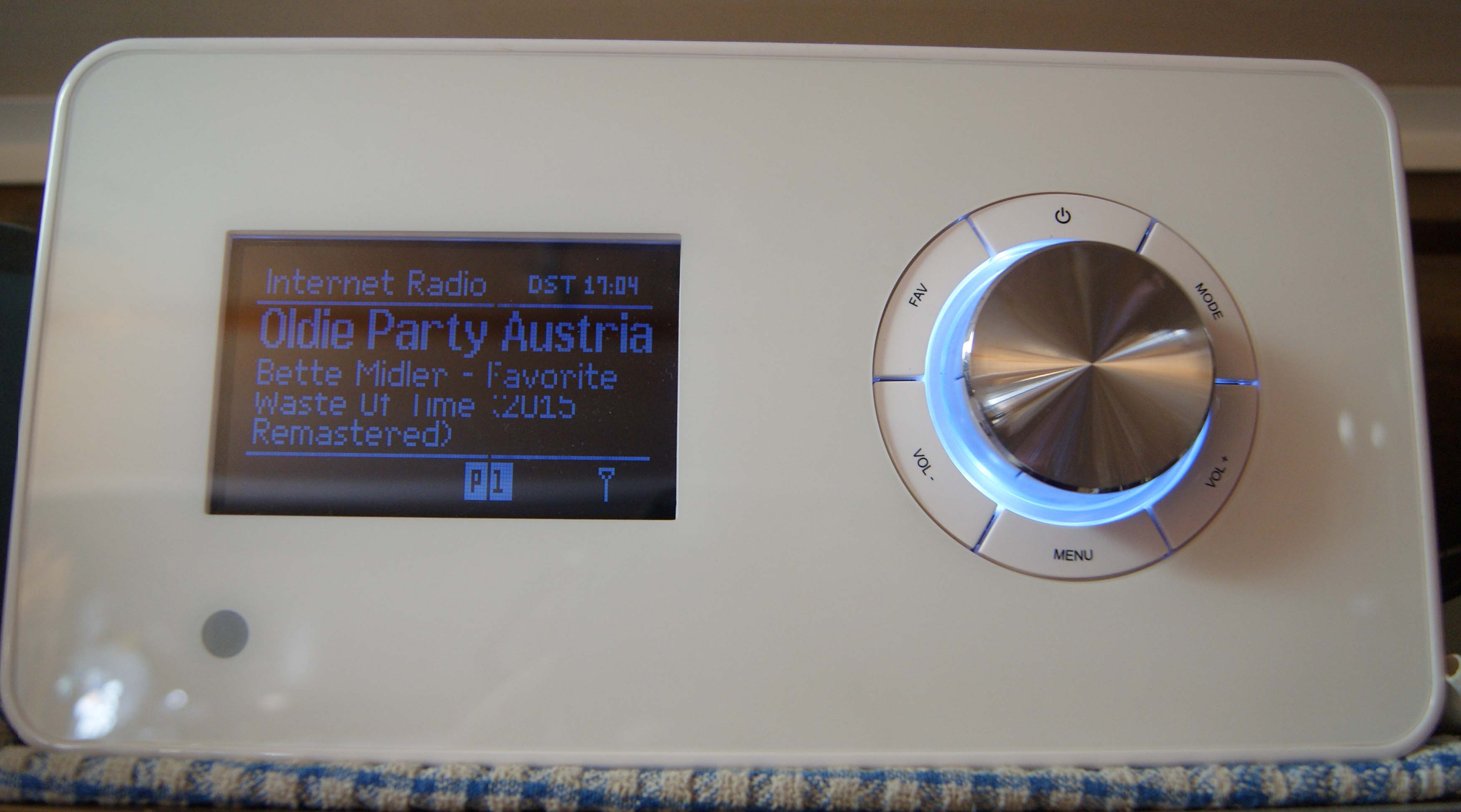

Voici un Terris que j’ai depuis plusieurs années, vendu par les magasins ALDI
internet, DAB et FM
Bonne journée
Raymond
Il est chouette aussi, ce Terris ! On devrait commencer à collectionner ces engins. C’est peut-être ça l’avenir de la collection radio. :wink: Et ça intéresserait surement les jeunes …

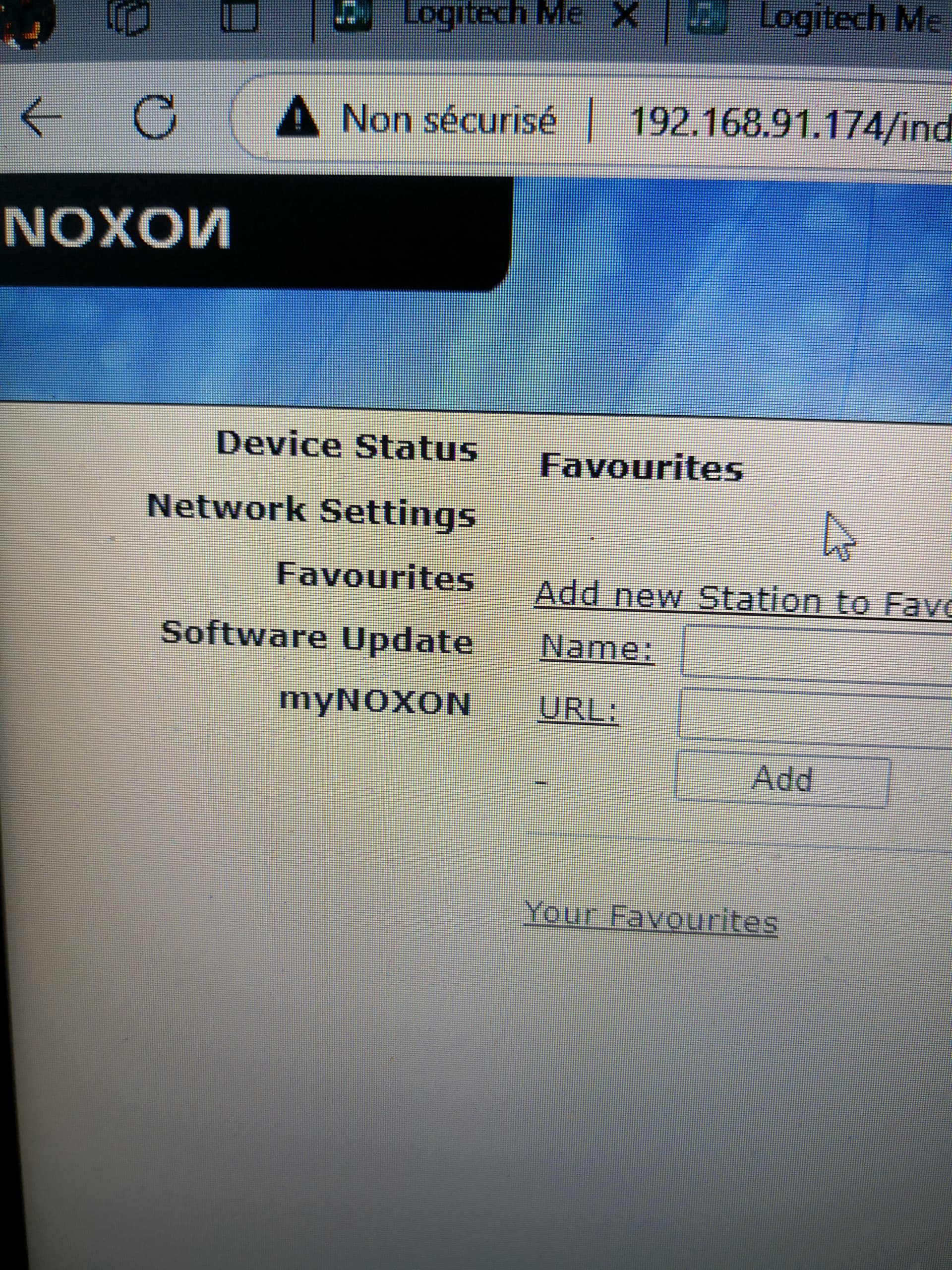

J’ai trouvé cette discussion par hasard et je pense qu’elle a commencé en 2009! Car j’avais cette radio Internet Terratec noxon iradio avec un haut parleur externes.
Mon problème a commencé avec une radio Logitech Squeezebox où Logitech a cessé le service Internet donc pas des stations mais ils m’ont donné la solution en passant par un logiciel Logitech média Server 8…
La radio Terratec je l’ai depuis 4 ans quasiment neuve et dans son carton mais Internet radio :radio: ne marche plus que le service podcasts , une sorte démission enregistrer sur le web
Donc ce modèle Terratec noxon iradio n’a pas les stations car il est abandonnée.
Aujourd’hui j’ai trouvé la solution
Il faut flasher le firmware de votre modèle :
Puis vous avez besoin d’un ordinateur pour entrer dans la page IP de votre radio et votre radio va faire le reste .
le chemin correct est terratec.ultron.info - /NOXON/
Vous cliquez dessus et vous télécharger le dossier de votre modèle
Puis sur votre ordinateur en ouvrant la page de votre Terratec avec son IP:
192.168.76.174 par exemple
L’adresse IP de votre radio vous la trouver dans les informations sur l’écran de la radio en allant dans informations réseau ou quelque chose d’équivalent où il y a toutes les informations
Je ne sais pas pourquoi l’adresse mail n’a pas passé pour télécharger le logiciel
