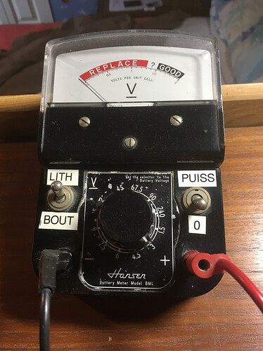

ça c’est le modele de luxe, sans doute reserve aux magasins vendeurs de piles pour prouver au client que la pile vendue etait bonne

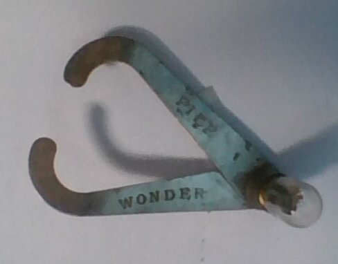

il y a eu ce modele beaucoup plus basique destiné aux clients

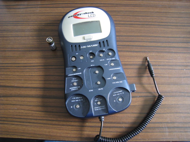

J’utilise ça, efficace rapide universel…
IMG_3104

Il faut quand même que je précise que le testeur Anzman en photo plus haut m’avait fait une fort mauvaise impression avant que je décèle un vice de fabrication.
La pointe de touche additionnelle au bout du cordon spiralé avait un mauvais contact qui rendait les mesures aléatoires.
Après réparation, le testeur me donne entière satisfaction.

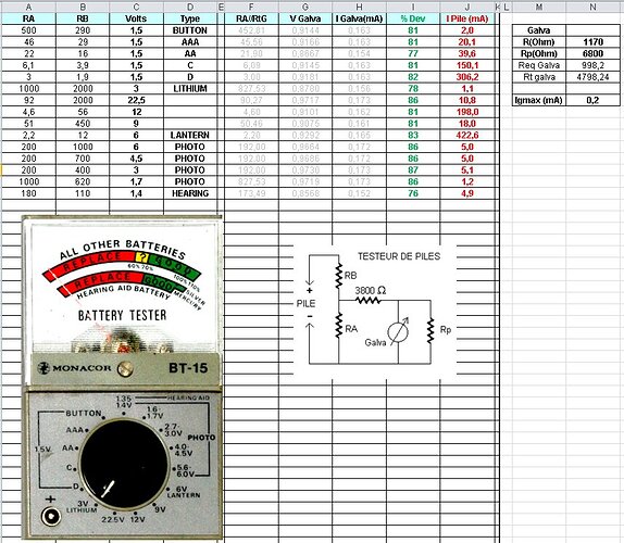

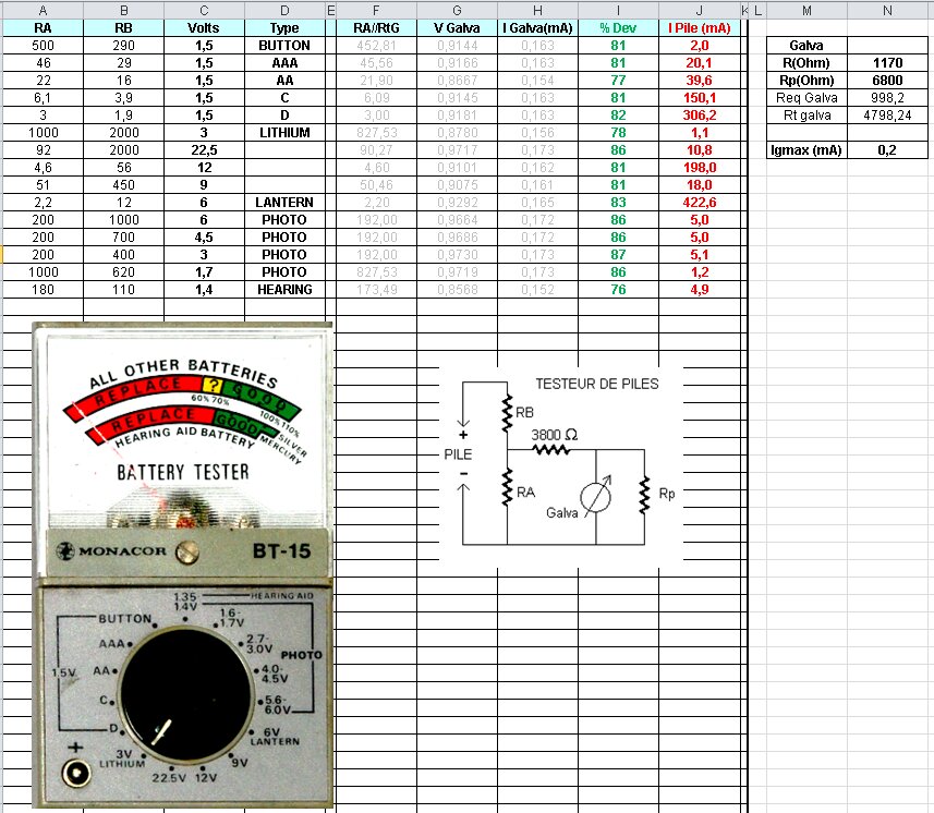

Je m’étais amusé à étudier un testeur de piles basique.
  • En rouge le courant de charge pour effectuer le test,
  • En vert la déviation de l’aiguille pour la tension nominale de la pile.
    Ce n’est pas trop mal pour un appareil à quelques Euros.

J’avais acheté deux testeurs, un pour le bureau et un autre pour la maison.
celui du bureau fonctionnait bien, mais celui de la maison donnait parfois des mesures bizarres.
C’est pourquoi j’vais écrit cela dans mon premier message à ce propos.
Le jour même où j’ai publié ce message, j’ai décidé de creuser la question et je me suis rendu compte que le fil spiralé ne faisait pas toujours un bon contact avec la pointe de touche, et j’ai réparé cette anomalie.
Depuis, j’ai deux testeurs qui fonctionnent parfaitement.
