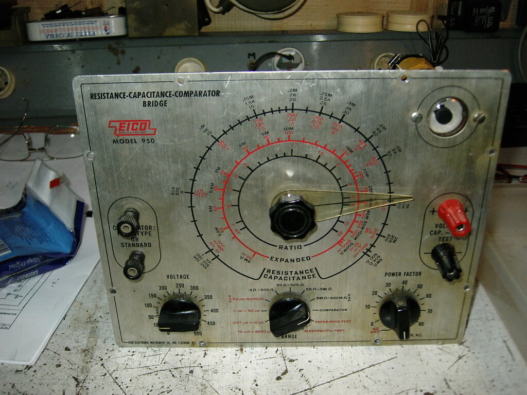

Deux appareils permettant de tester sérieusement les condos HT:
  • Le mégohmètre à manivelle accompagné d’une alimentation HT permet de lire directement la valeur de la résistance de fuite du condo.
  • Le pont de mesure ‹ capacitor checker › avec une alim HT incorporée réglable jusqu’a 500V permet d’évaluer le courant de fuite du condo testé.
    Cet appareil permet de faire d’autres mesures bien utiles. Il se trouve d’occasion pour peu d’argent.
Je ne connait pas d’appareil moderne équivalent à ces deux là.
Bonne mesures.

Il suffit de doubler les condos par un autre au moyen d’une boîte munie de douille où sont déjà déposés tous les condos, un point commun à tous pôle négatif, l’autre extrémité sur une autre douille. Un fil à la masse ou au moins du condo, l’autre au point « chaud » et on voit tout de suite la différence (suppression du ronflement, HT plus importante, etc…)
Pour mesurer un courant de fuite, il suffit de mesurer une haute tension continue en mettant en série le condo en question en respectant les polarités pour un chimique … au départ l’aiguille monte au maximum pour redescentre à une valeur nulle si pas courant de fuite , phénomène rapide pour un condo de faible capacité, lent pour un condo chimique de 50 MF par exemple. nota: choisir la gamme du multimètre en fonction de la HT à mesurer en fonction aussi des tensions de services des condos.
