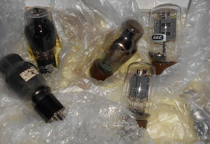

@KT66GECDARIO Tu as des trésors, des KT66 GEC, prend-en soin!!!
Oui, je plussoie, du moins : pour les KT66 !

Si vous voulez tester vos KT66 : il faut trouver un ami qui a un ampli à tubes équipé de 6L6 ou KT88 ou KT66 ou EL34, les mettre une par une en lieu et place d’un tube (en laissant les 2 ou 3 autres d’origine en place) et mesurer le courant cathodique de chaque KT66 aux bornes de la résistance de cathode destinée à cet effet…

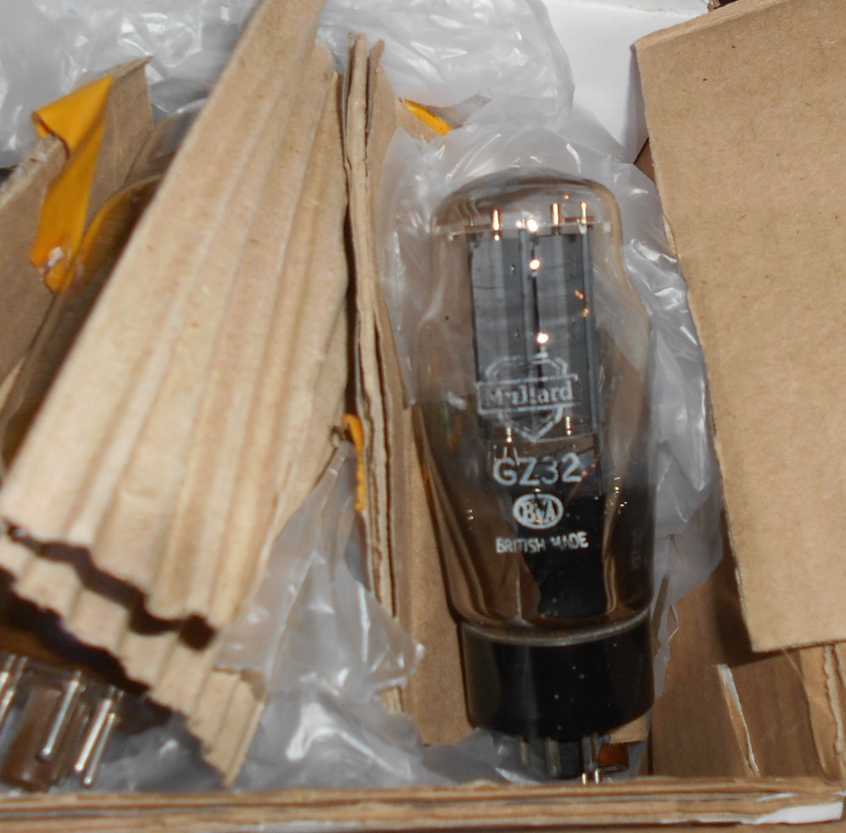

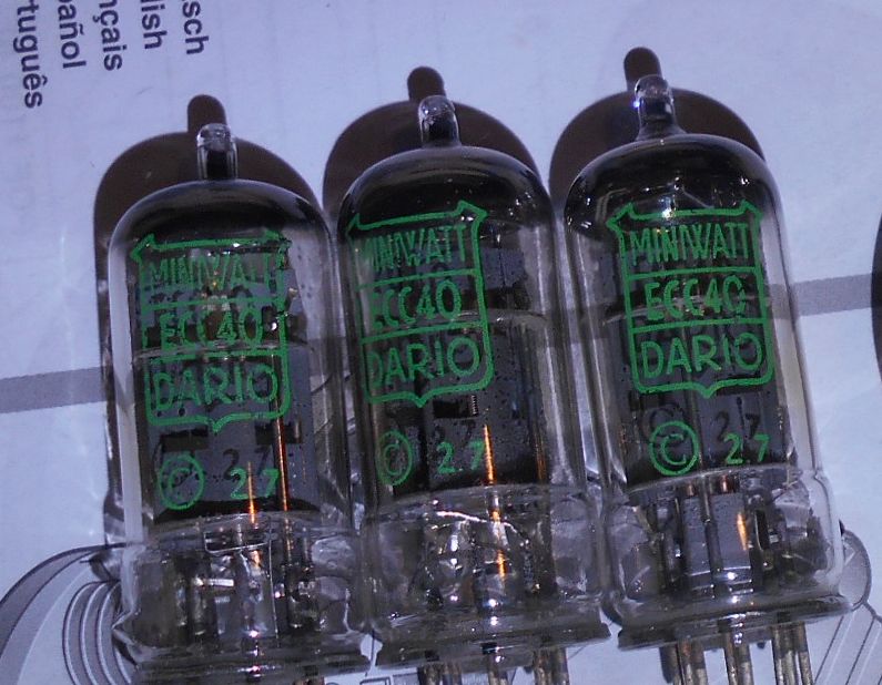

ok merci , mais je ne connais personne équipé ainsi , par contre j’ai une solution avec une association de radioamateur s de radio ancienne ( l’oeil magique " Lisieux 14 «  » qui est d’accord pour que je vienne un jour ou l’autre pour tester mes tubes sur leur lampemetre qui doit etre un metrix je pense ; mais comme je ne sais pas m’en servir et ne veut pas leur faire perdre du temps sur place à demander des explications j’essaie donc d’en savoir un peu pluis sur le sujet et notamment en passant par votre site … et par là même acquérir un peu pluis de connaissances sur le sujet …
et je n’ai pas que des kt66 entre autres aussi dario miniwatt ecc40 et autre comme RCA 811 A etc …
