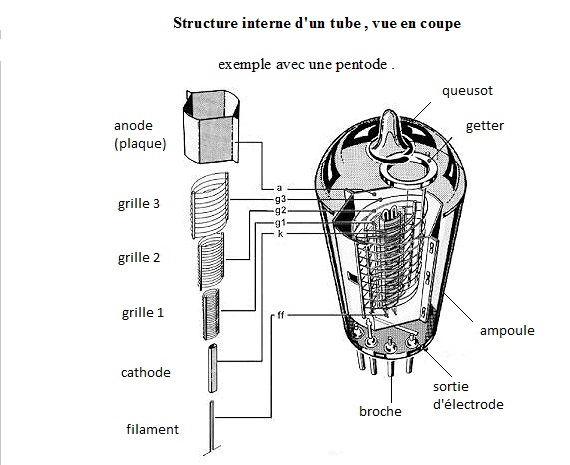

question subsidiaire : si l’on constate que les filaments du tube sont « bons » qu’est ce qui peut déterminer en fait , que le tube présente de défaillances ?
un tube radio est bien plus complexe qu’une lampe d’éclairage domestique ! (ce qu’on appelle vulgairement et à tort une ampoule)
structure interne tube radio
en effet, il est assez rare que le filament soit coupé, en fait, mais pleins d’autres défauts peuvent survenir :
-Bulbe extérieur, ou ampoule, cassé ou félé , ou queusot brisé , la lampe devient d’un blanc laiteux au niveau du getter (défaut évident ! et lampe bonne pour la poubelle sans besoin de la tester ! )
-Cathode H.S, coupée, ou oxydes du revétement de cathode épuisé (la lampe n’a plus ou très peu de débit anodique, elle est dite « pompée »)
-Mauvais vide, ou dégagement gazeux interne, les molécules de gaz s’ionisent, perturbant le fonctionnement, et produisant des lueurs colorées (la lampe est alors dite « gazeuse » )
-Déformation des montants support d’électrodes, pouvant se toucher entre eux (la lampe est « en court-circuit interélectrodes » )
-Le filament est normalement isolé, mais des défauts d’isolement entre le filament et la cathode , ou une autre électrode, peuvent se produire (défaut voisin du précédent , la lampe présente un défaut d’isolement)
-Des vibrations internes de la structure de la lampe peuvent se produire, sous l’effet du son, ou d’autres phénomènes mécaniques, ces phénomènes sont alors « capté » et amplifié par la lampe (la lampe est dite « microphonique » )
-Il peut y avoir des faux contacts internes, un décollement de métallisation pour celles métallisées, ou d’autres défauts …
