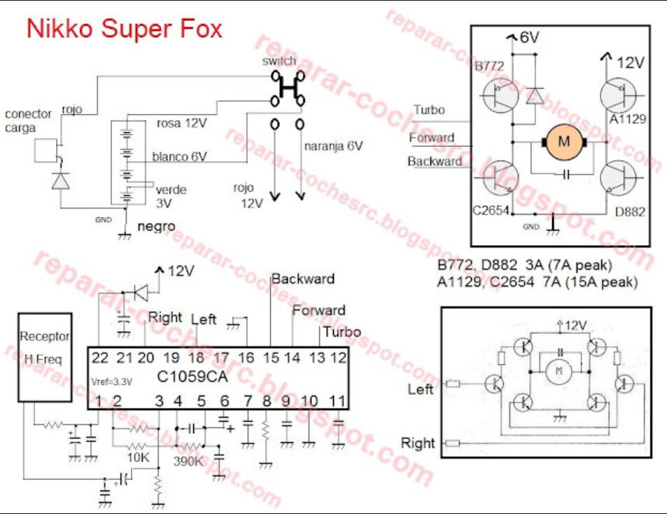

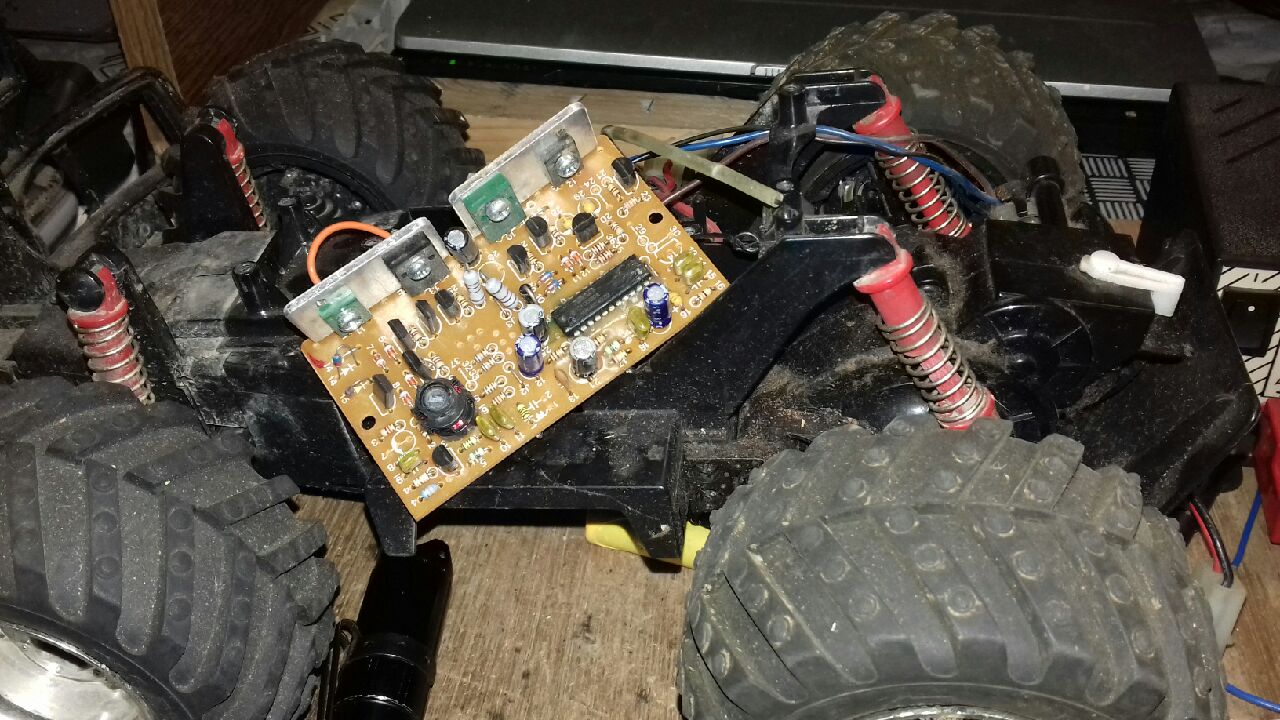

J ai un ami qui souhaite faire revivre une voiture radio commandée. Marque Nikko.

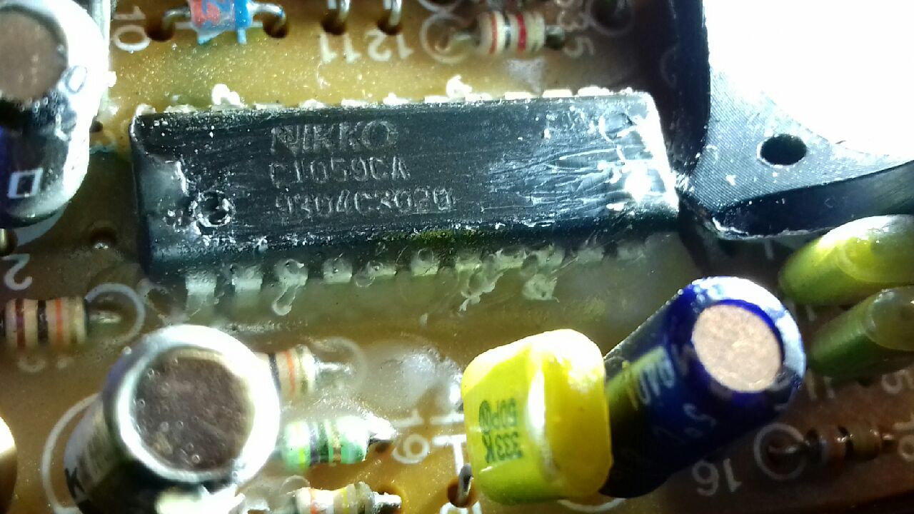

Nous avons un doute sûr la réception avec le C1059CA.
Comment tester ce circuit,
Merci pour vos recherches.

Il faudrait mesurer la tension sur les pins 18 et 20 par exemple pour voir si ça bouge en jouant avec la direction sur la télécommande. Ce serait mieux de regarder avec un oscillo.

non rien ne bouge sur 14 15 18 et 20 à l’oscillo, pas de signaux identifiable sur 5 qui est une copie de 3 amplifiée.

Le C1059A est bien alimenté en 12V ?

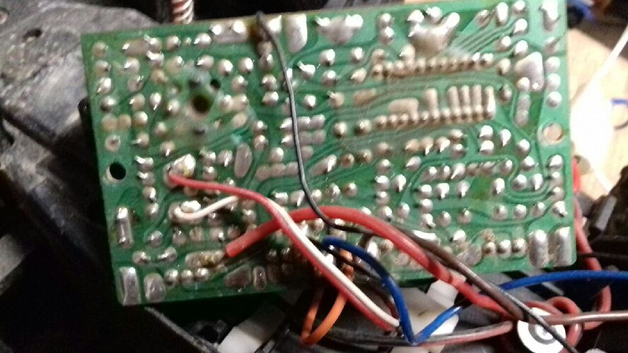

Je ne vois pas vraiment de partie RF sur ta photo, est ce qu’il y a un récepteur séparé ?

Je demande une nouvelle photo

Slt. Pas possible d’avoir du 12V l’accu d’origine fait 9.6V.
Je suis sur une alim de laboratoire pour l’instant réglée à 9.5v. Il y a 8.7V sur la pin d’alimentation du circuit.

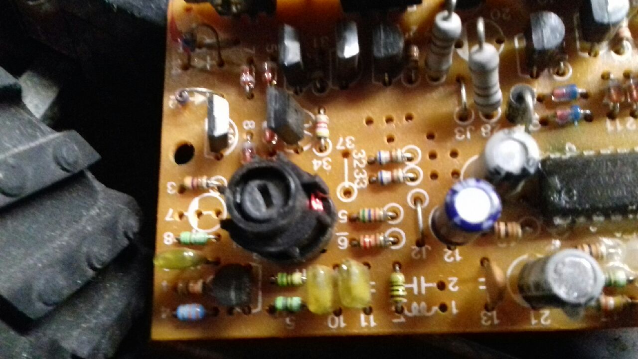

La partie réception est bien incluse sur la carte, l’antenne fil est connectée environ sous la ferrite.

La partie HF extérieure au c1059ca a l’air réduite au minimum,1 transistor et 5 inductances, je ne vois même pas un quartz.

J’ai regardé de plus près : le quartz englué dans de la colle: pin rouillées et tout m’est resté dans les mains.
Quartz 27.145.
J’ai mis un 20.000, et là le test de la spire est ok.
