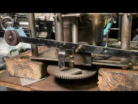

Une autre particularité de cette machine est la présence de 6 pignons qui doivent servir à ajuster quelque chose mais quoi exactement car, sur la même machine vendue sur eBay, il n’y avait que deux de ces pignons.
Merci à tous.
Ps : c’est une très longue restauration car je suis vraiment parti d’une épave …
@phonodesbois Bonjour phonodesbois,
Sur le modèle que j’ai mis en lien plus haut, on retrouve une similitude de mécanisme avec ce train de pignons. J’en compte 6, 5 sur le votre.
La fabrication est différente mais le mécanisme est très similaire. Quel peut bien-être le rôle de ces pignons?!! :cry:
cela commande quoi ?
A mon avis, voici ce que cela commande:

Vidéo de l’Autophone cité plus haut qui a le même mécanisme.
Et le mécanisme des monnayeurs

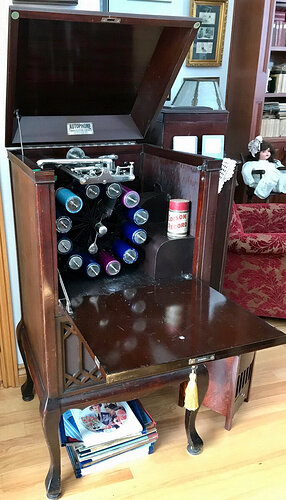

L’autophone, contrairement a ce que indique la vidéo, n’est surement pas de marque Pathé car il est prévu pour des disques à aiguille.
@f1tay Bonjour,
« Autophone de chez Pathé » c’est ce qui est décrit comme tel sur le site du PHONO Museum Paris :hugs:
Je cite
…Les auditions se faisaient avec des appareils du type Autophone de chez Pathé. Celui que nous avons au musée date certes de 1925…
Après, est ce que le terme Autophone n’est pas devenu générique pour désigner des appareils automatiques à monnayeur? :thinking:
Un phonographe à rouleaux de marque « Autophone » :canada: :heart_eyes:
https://www.capsnews.org/capp/autophone/autophone.html
Pour information: Pathé a aussi fabriqué des machines à aiguilles quand celles à saphir ne se vendait plus.
A ma connaissance, Pathé n’a jamais vendu de machines sous le nom d’autophone. Il est vrai toutefois que certains collectionneurs ont tendance à utiliser cette appelation pour toute machine à sous à usage commercial.
