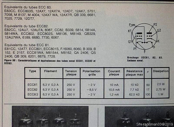

Sur les ampli audio sont il compatble les tubes suivants:
ECF80------ECF82
ECC81------ECC82-------ECC83
Peut on remplace l¡un pour autre,que diference ya t’il?

les ECC81, 82, 83 sont différentes!
voir le tableau ci-dessous: (corrigé)
8e233140e859134f86a85bf19f49f6229e7d5495_2_558x409

@Radioman33 il faudrait que tu corriges dans ton image il semble que tension grille et polarisation plaque soient inversés ?
les dénominations sont plutôt étranges , on dirait une doc anglaise mal traduite ? je verrais plutôt cela

il y a des choses tellement évidentes qu’on ne voit pas!
merci pour la correction: c’est pris en effet sur un site Anglais!!!
Ces tubes ont le même brochage et la même tension filament, ce qui veut dire qu’il n’y pas grand risque à les mettre l’un à la place de l’autre mais leurs caractéristiques sont différentes, ce qui fait que le montage ne fonctionnera pas ou beaucoup moins bien si on les substitue.
si tu met un ECC82 a la place d’une ECC81
elle ne sera pas assez polarisée négativement et le courant plaque va etre trop elevé pour la dissipation du tube
