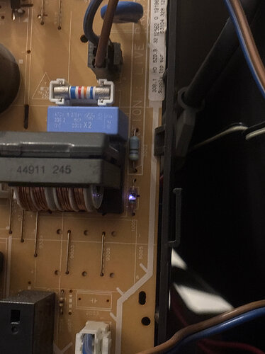

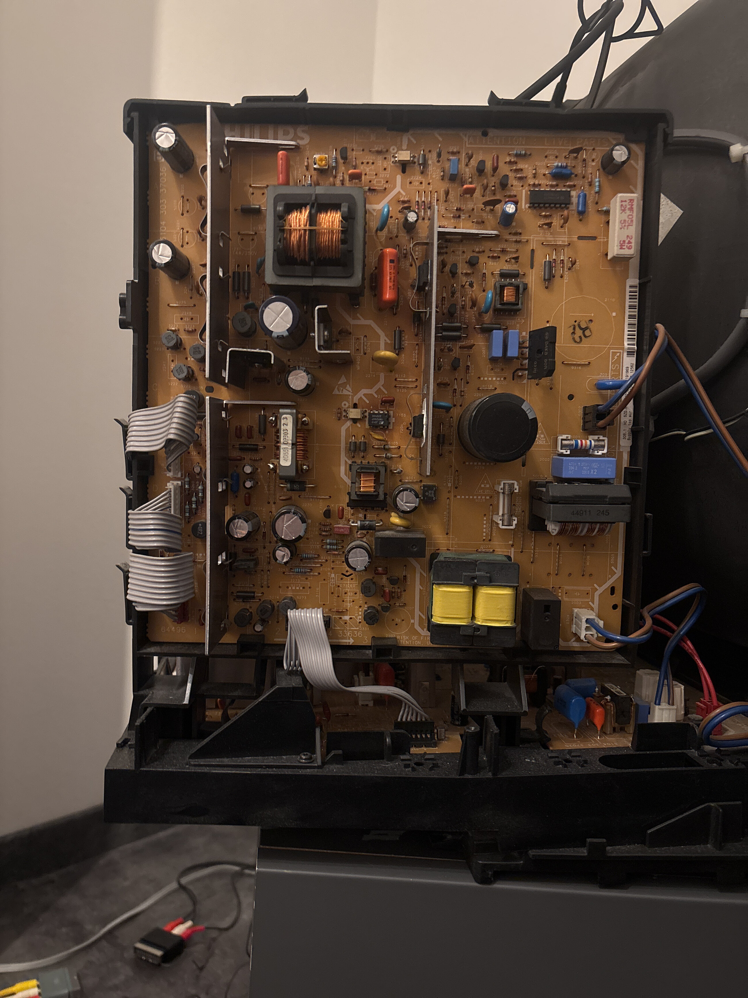

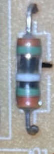

J’ai une TV Philips 32 PW 9617/12 (CRT) qui a un problème. Au début elle s’allumait mais après quelque temps elle a commencé à ne plus s’allumer mais en la débranchant quelque minute elle re fonctionnait , donc je l’ai ouverte pour regarder la carte. J’ai remarqué qu’un composant a grillé.Aussi quand j’ai appuyer sur le bouton de la tv pour l’allumer elle a essayer de démarrer elle fait les lumières rouge orange puis refait la même chose jusqu’à clignoter en rouge .
Le souci c’est que je ne suis pas sûr de la référence du composant, il y à marqué 1005 à côté . J’aimerais essayer de le remplacer pour voir si la TV peut repartir, mais j’ai peur de me tromper de pièce.
Est-ce que quelqu’un connaîtrait ce modèle ou pourrait m’aider à identifier le composant ?

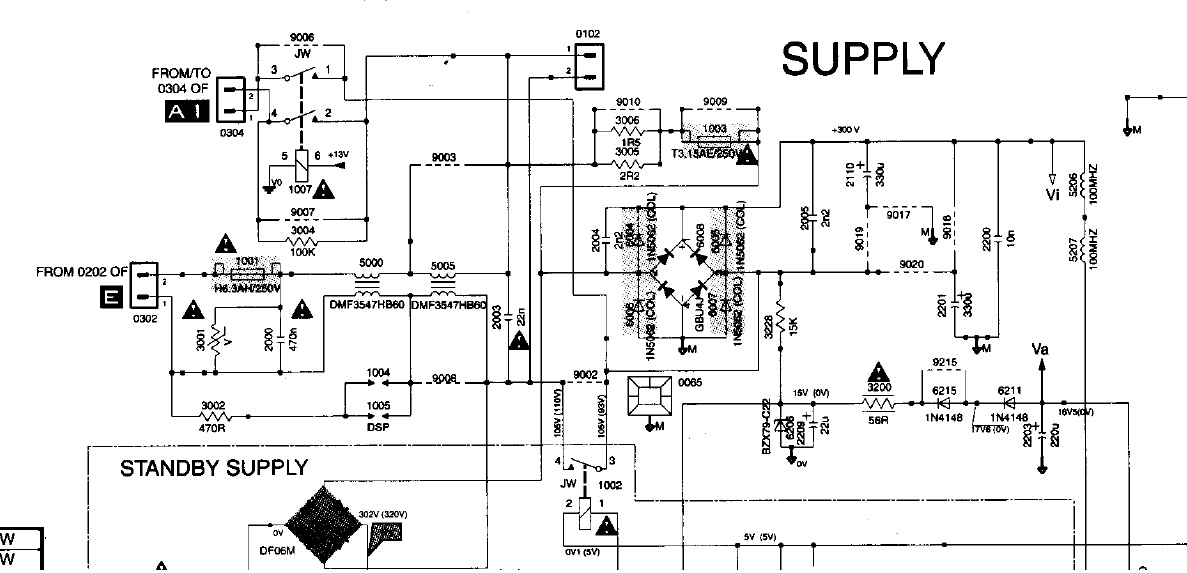

As tu le schéma ? (je ne sais pas si je l’ai encore :thinking: )
j’ai du le mettre dans le GL
exact :+1:
notre ami n’a plus qu’à le télécharger pour rechecher son composant crâmé et surtout POURQUOI il a crâmé :wink:
voilà la ref de la pièce
Sur les MG3.x il y a deux relais a changer côté alim…un pour la commutation de l’alimentation principale et l’autre pour le Degauss…
Changer les 2, panne connue.

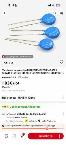

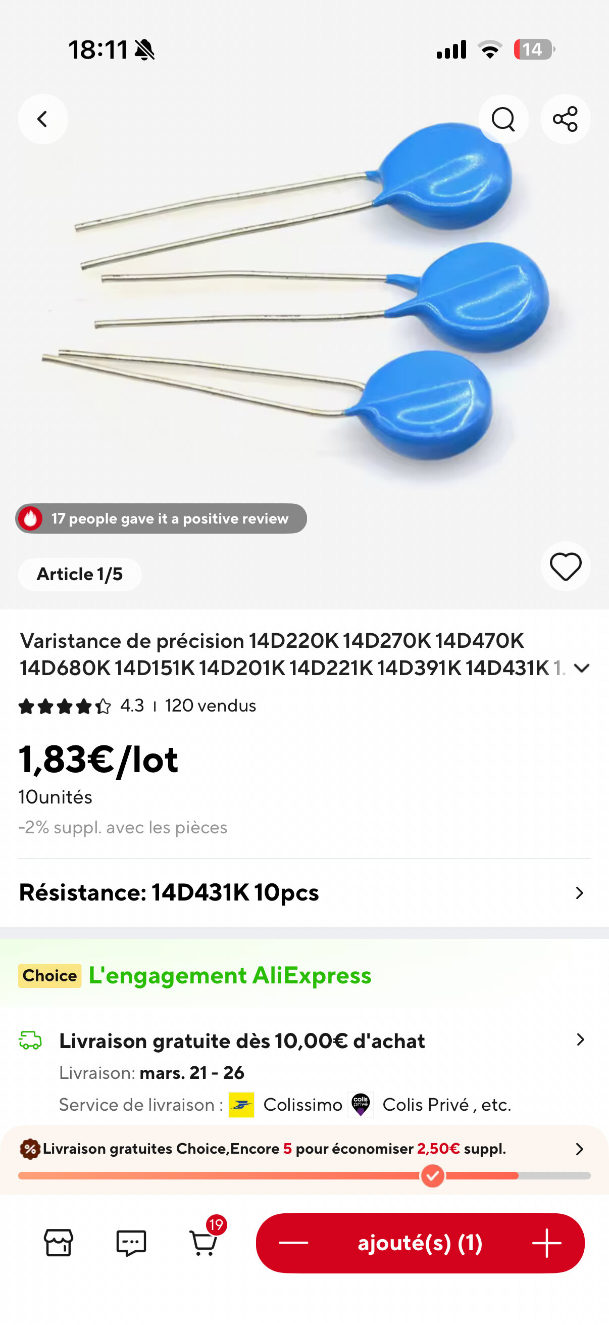

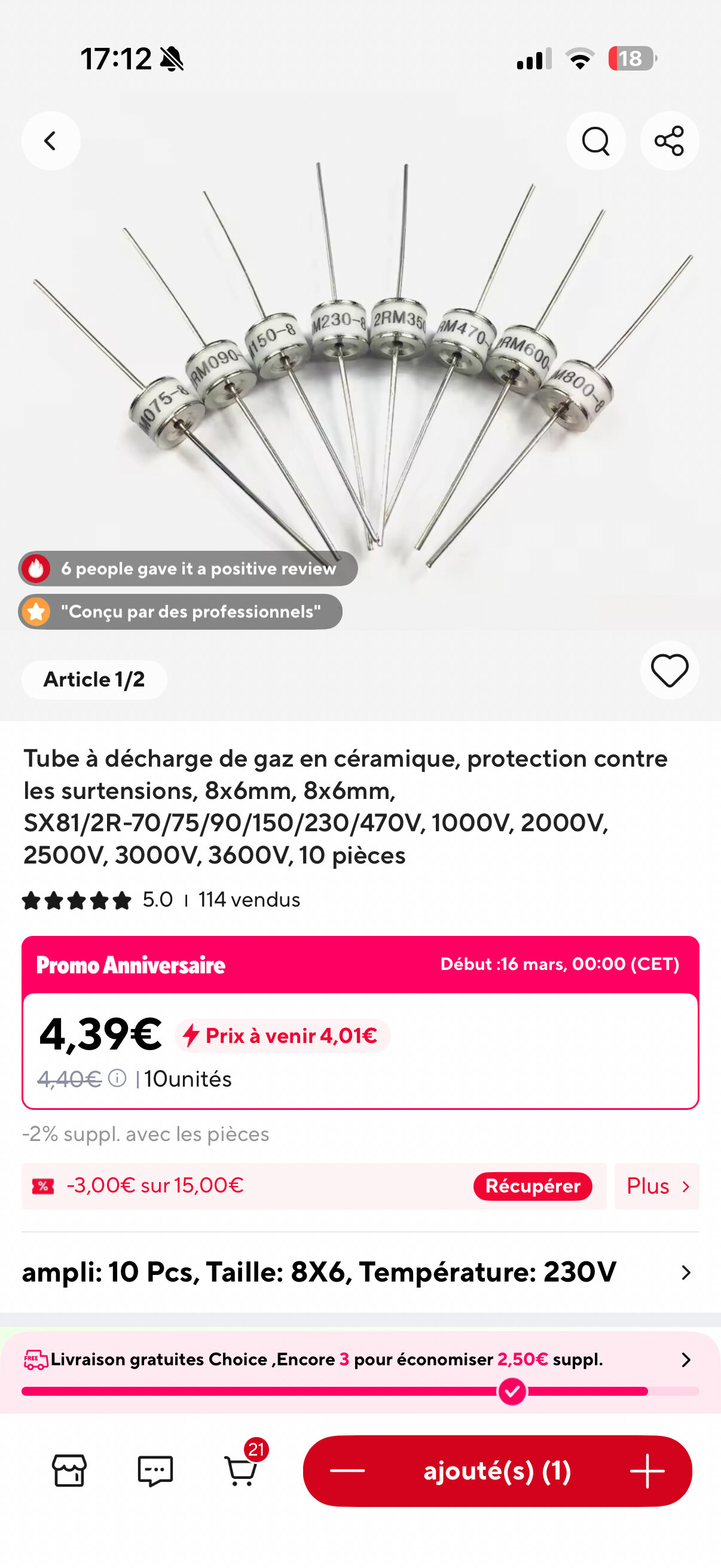

Merci d’avoir répondu aussi vite je vais regarder sa
Je voulais savoir avant de commander les pièces est-ce que sa
Sa correspond bien avec l’ancien composant 1005
Tu fais fausse route… Ton compo qui amorcé c’est un éclateur, les composants neufs en forme de condo disque sont des varistors ou varistances, ou VDR, qui réagissent à une surtension appliquée à ses bornes en se mettant en court-circuit (réversible ou définitivement, dans ce cas le composant sera à remplacer)…
Pour lever le doute, shunter les relais côté contacts (côté primaire) ne pas toucher aux circuits de commande…
Le tv doit démarrer sans mise en sécurité. Si le démarrage est ok, alors changer les deux relais (bobine 12V , unipolaire 1 Contact commun et travail ; si le contact repos est présent, ne pas le connecter).

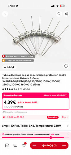

C’est cette pièce la ?
il semble que l’éclateur soit en // avec la bobine anti parasite (CEM) qui a le reperd 5000 via 3002 (470 ohms), il faudra commencer a regarder de ce coter la …(soudure, bobine coupé ?)
Ok merci je regarde sa
J’ai regardé les soudures ont l’air propre et les pistes sont bonnes et aucune n’est coupée. La bobine 5000 a été testée et donne une valeur normale. La résistance 470 ohms (repère 3002) a également été mesurée et sa valeur est de 515 ohms
pour la bobine 5000, normalement c’est très faible, tu as combien d’ohms ?
Bonjours j’ai regarder la valeur de la bobine varie de 0,7 à 1ohms
en ohms, ce n’est pas une tension, mais une valeur résistive (résistance de la bobine ) ! :wink:
