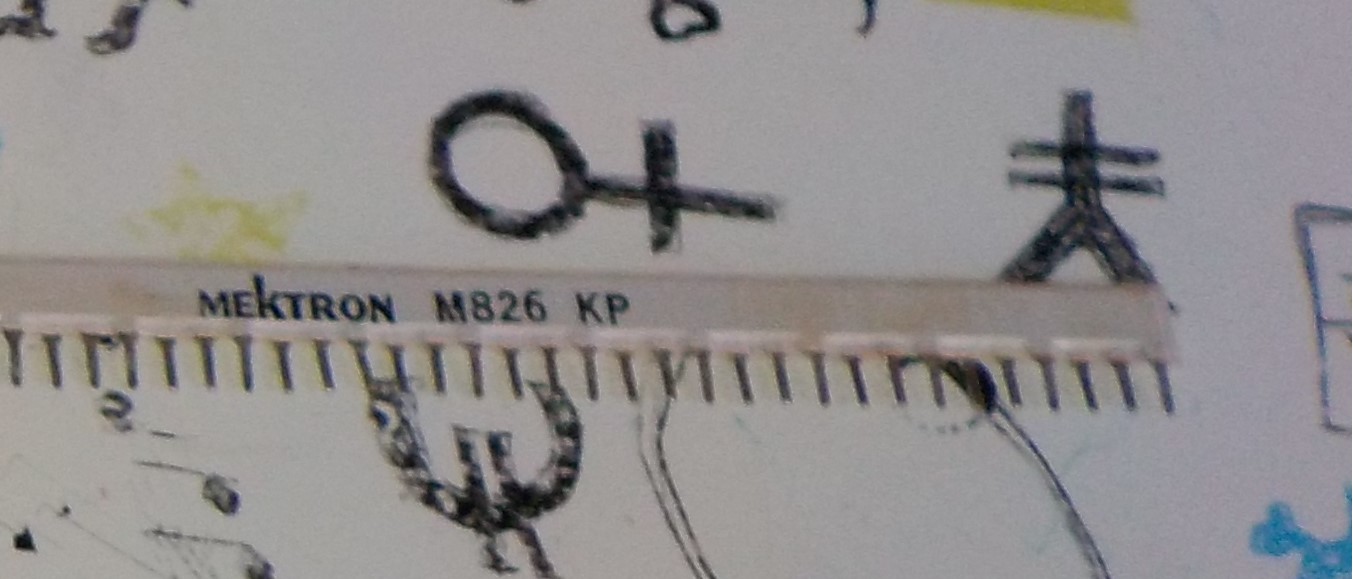

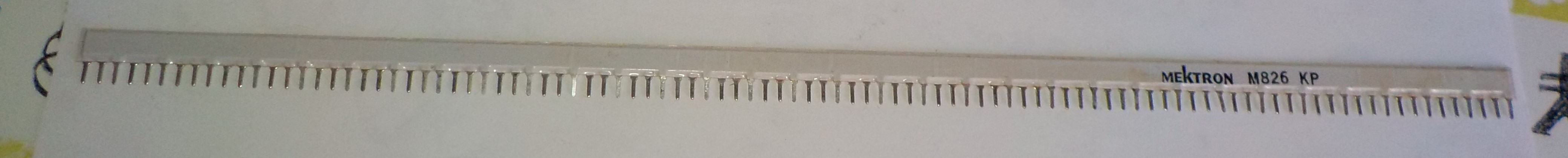

Bonsoir a quoi sert ce composant cordialement rene
ressemble a un reseau de resistances ou des diodes , mais je n’en au jamais vu d’aussi long
dela dit quoi a l’ohmmetre entre deux broches ?
entre deux broches il me trouve 2 nf
il y a 100 broches
Ressemble à une terminaison de bus, mais avec des capas ce n’est pas ça.
un rail d’alimentation avec decouplage intregre mais ils ont beaucoup moins de pattes
Pour faire une ligne à retard C+ ? Ou un filtre en peigne (?!) Humour bien sûr…
:je_sors:
Mektron apparaît sur des cartes électroniques.
Ici sur une carte Servomex.
Servomex 00722911 Control Board Mektron M825-34-05 722911 New | eBay
C’est semble etre un bus bar de distribution d’énergie a basse impedance. Mektron est spécialisé dans ce domaine.
Il faudrait mesurer a l’ohmetre pour voir si c’est bien ça.
Jean-Louis
+1 pour le bus-bar destiné à des alims
les broches semblent être par 3 sur la photo
comme si c’était 3 bus-bar collées ensemble pour distribuer 3 tensions
çà pourrait être -15V, masse, +15V / -15V, masse, +15V / -15V… si çà servait dans un système analogique avec des AOP

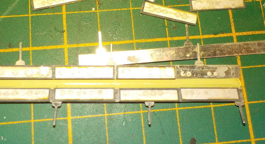

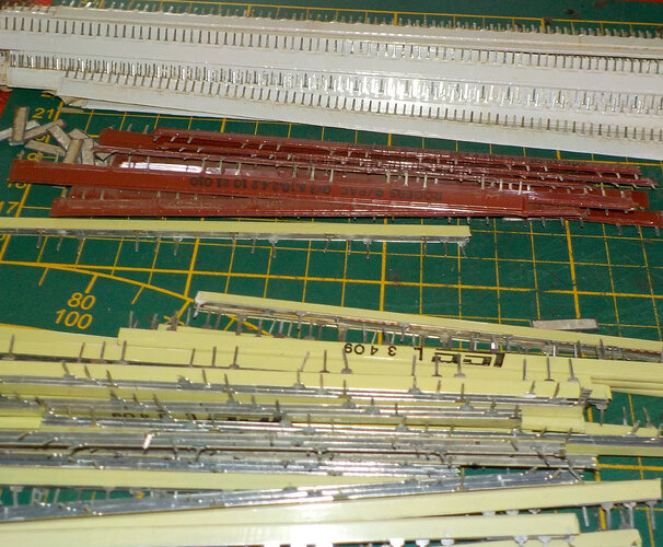

Bonjour merci pour les réponces
j en ai démonter une 3 bus-bar avec des capacité entre
voici défèrent model que j ai a+ rene

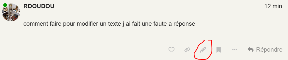

comment faire pour modifier un texte j ai fait une faute a réponse
Pour rectifier ta raiponce,
Tu lis ton texte et tu trouveras (en bas) un petit crayon.
Un petit clic, et voila raiponce est définitivement mort en réponce.
Antoon
merci modifier a+

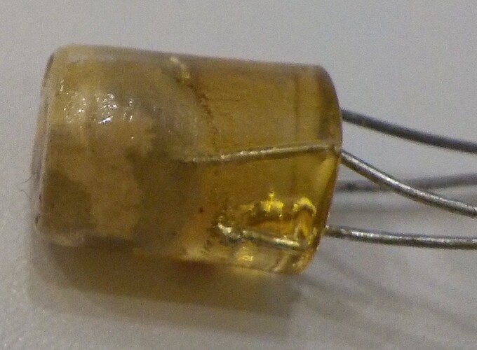

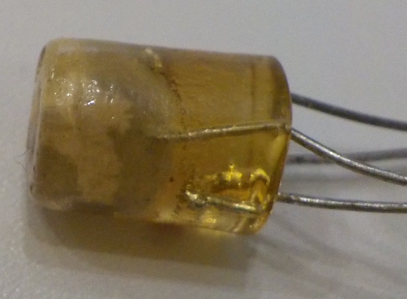

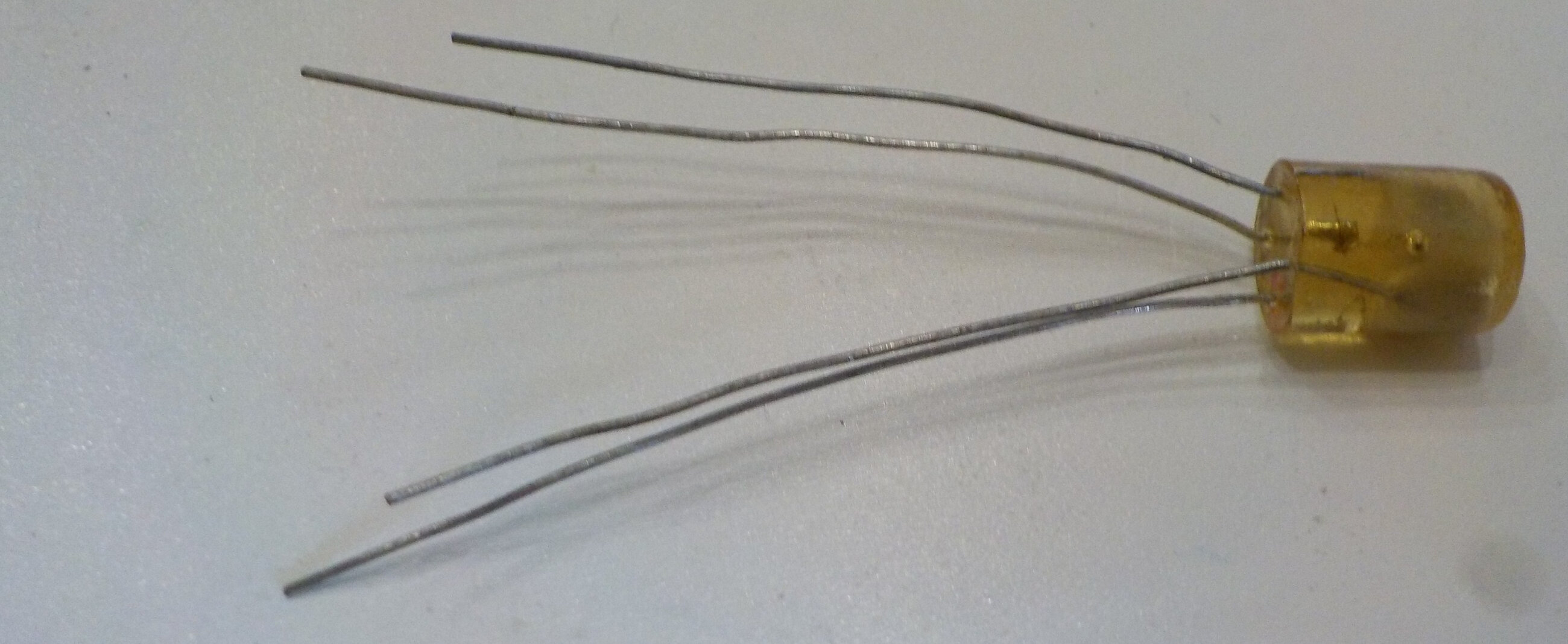

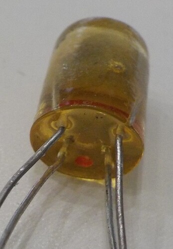

inconnu
ressemble a une diode led bicolore cramée l’ohmmetre dit quoi ?
des capas ceramiques
le premier en mesure des capas (deux cote a cote on dirai ) deux brin long et deux court

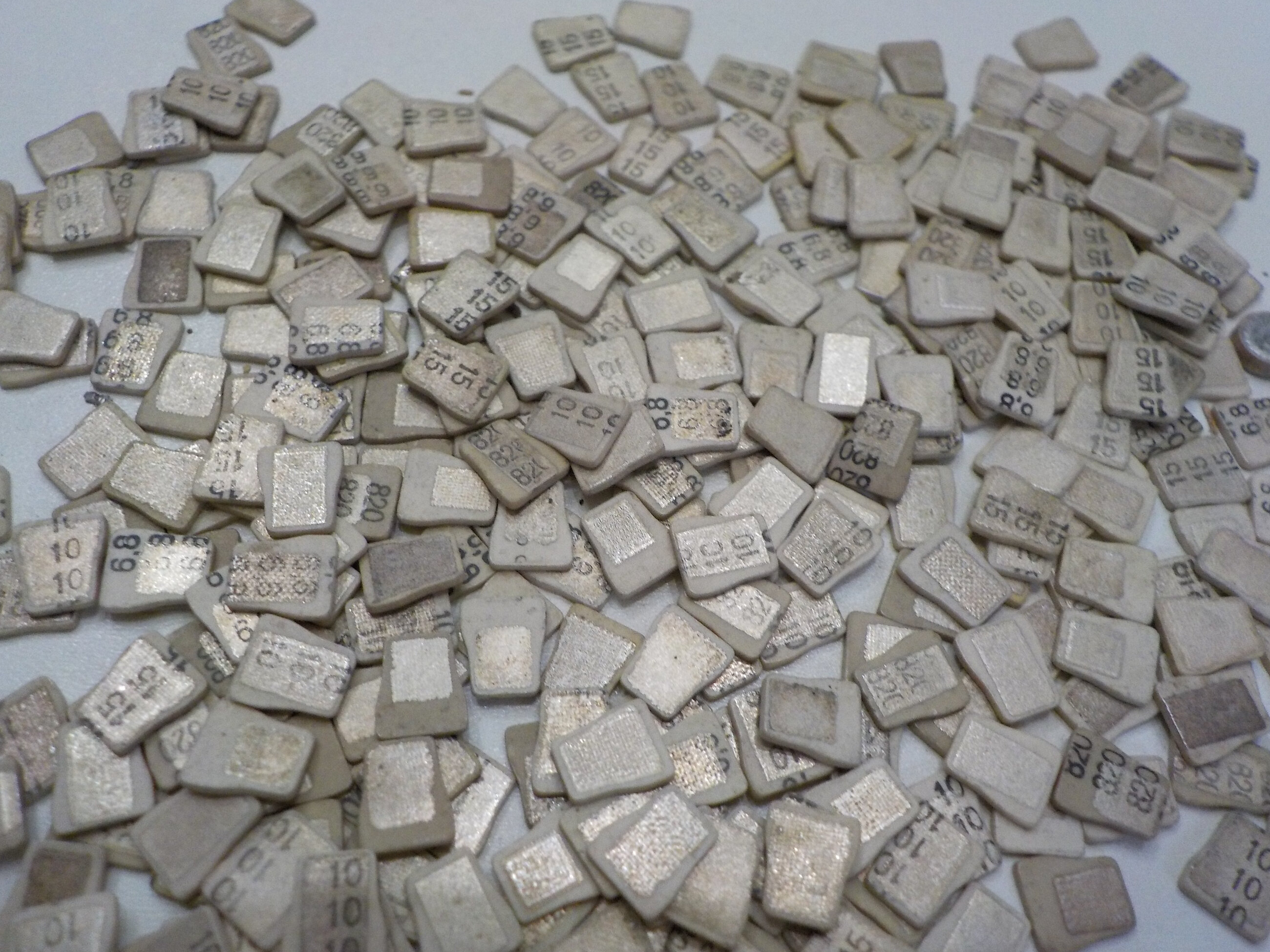

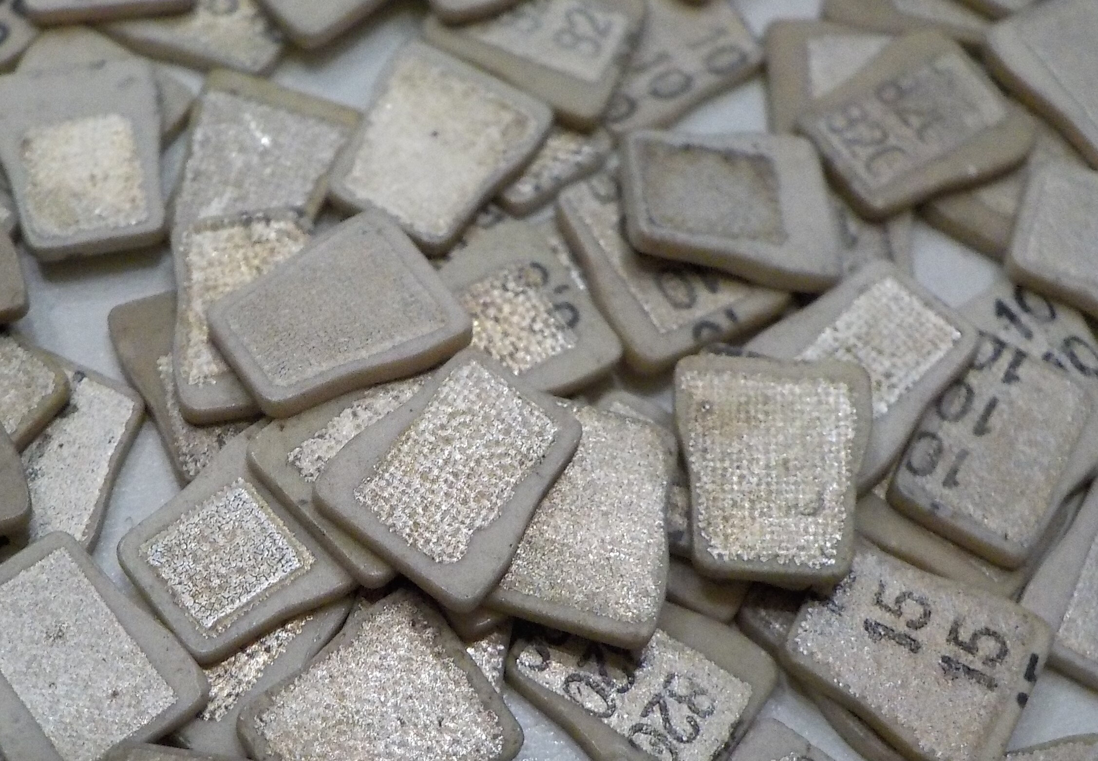

le deuxième des capas ce monte sur quoi ?
ces capas en trapeze se montent verticalement dans une fente du circuit imprime
les pistes arrivant au bord de le fente
tres utilisées dans les tetes HF FM avant l’apparition des CMS
merci et trouvai sa pour le premiers
comment faire pour le contrôler a+
