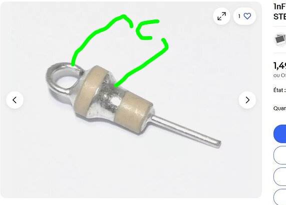

Bonjour, j’ai quelques composants sans réf., testés, en ohmmètre 0,16 ohms, en diode idem., en capa, rien. (j’ai rien pour mesurer les selfs.)
Des filtres HF?
Des fusibles?
Bon WE
des traversées capacitives une capa entre l’ame centrale et la metallisation exterieure
C’était dans ce sachet, mais rien au capacimètre.
curieux regarde l’image mise dans mon post
en plus c’est ecrit sur le paquet
Je vais faire une nouvelle mesure.
La capacité il faut la mesurer entre une extrémité (les deux sont en CC) et l’anneau métallisé sur la céramique (destiné en principe à être soudée sur le blindage, boitier)
Et la fonction est clairement écrite sur le sachet. Bon, c’est en allemand…
Ah!!! Ok, merci!
On en apprend tous les jours! :grin:
Taduction de « Durchführung Keramik 1000 pF » : traversée céramique 1000 pF.
Utilisé notamment pour le découplage de tensions continues dans les montages VHF.
Oui, pour ceux qui ont fait de l’allemand, c’est facile à comprendre, c’est la réunion de 2 mots, comme le fait souvent cette langue, durch (au travers) et führung (conducteur, à rapprocher du sinistre führer…).
