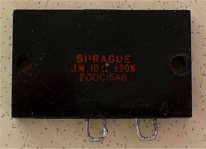

Composant SPRAGUE à identifier
Dans un vide grenier, j’ai trouvé ce composant qui m’intrigue :
C’est un bloc rectangulaire de plastique noire et de dimensions (en mm) : 45x28x6, poids : 16g
Deux trous de fixation de Ø 4mm. Deux cosses pour connections avec trace de brasure à l’étain.
Un pont RLC en automatique reconnait un condensateur de 82nF @ 1kHz, ESR=50Ω et Z=1.94KΩ.
Sa résistance en DC, mesure faite en ohmmètre avec pile de 15V, mesures faite dans les deux sens, après une petite impulsion (charge du condo) R=∞
Mesure de l’isolement @ 500Vdc : ∞
Si c’est un condo, le marquage est bizarre :
SPRAGUE
.IM 10Ω ±20%
200CI5A6
Une idée de ce que c’est comme composant ?
Je n’ai rien trouvé sur le Net.
Jean
Un condo en série avec une résistance. C’est un snubber pour chercher plus d’infos.

Bien vu, je n’y avais pas pensé.
