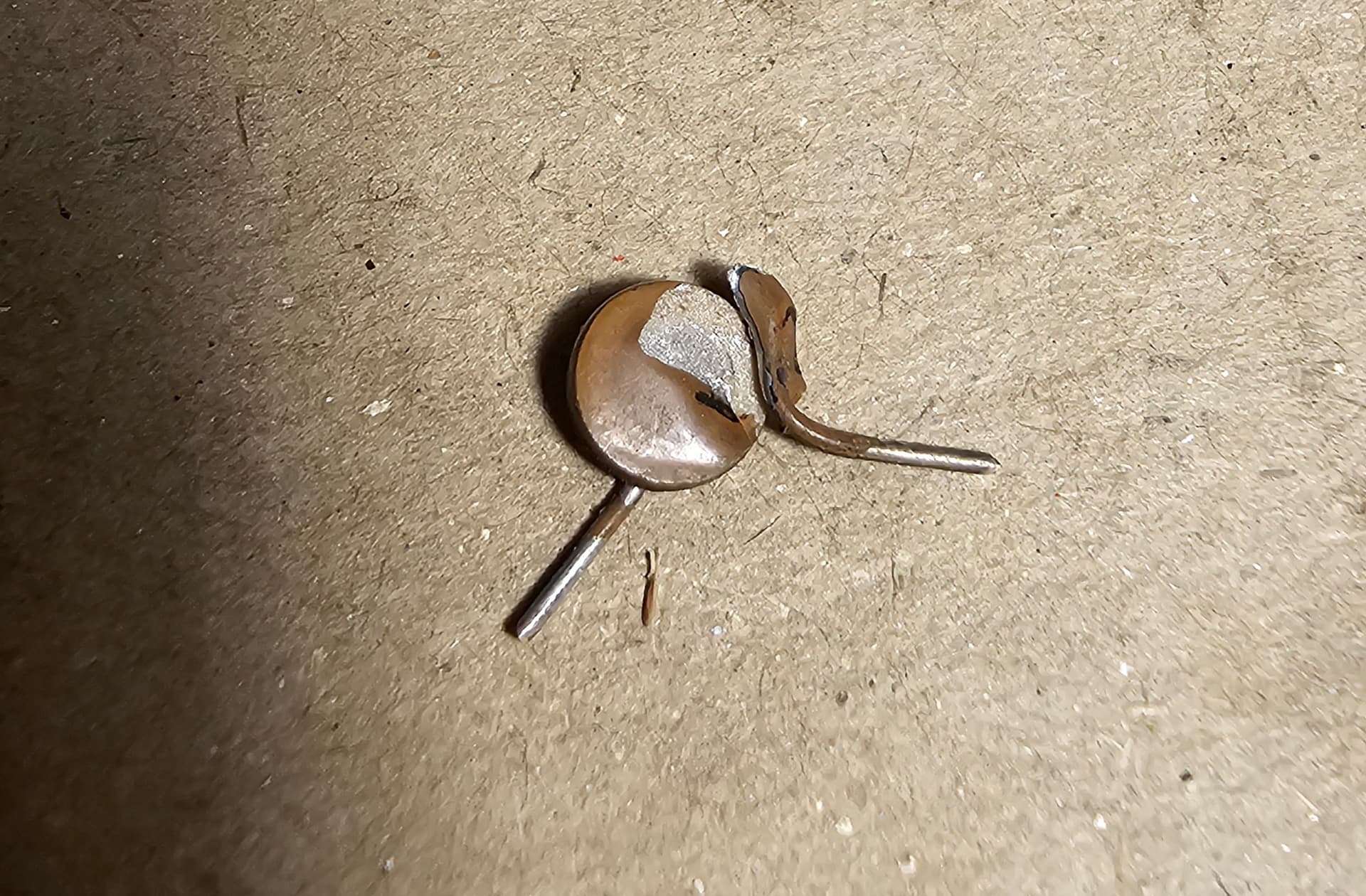

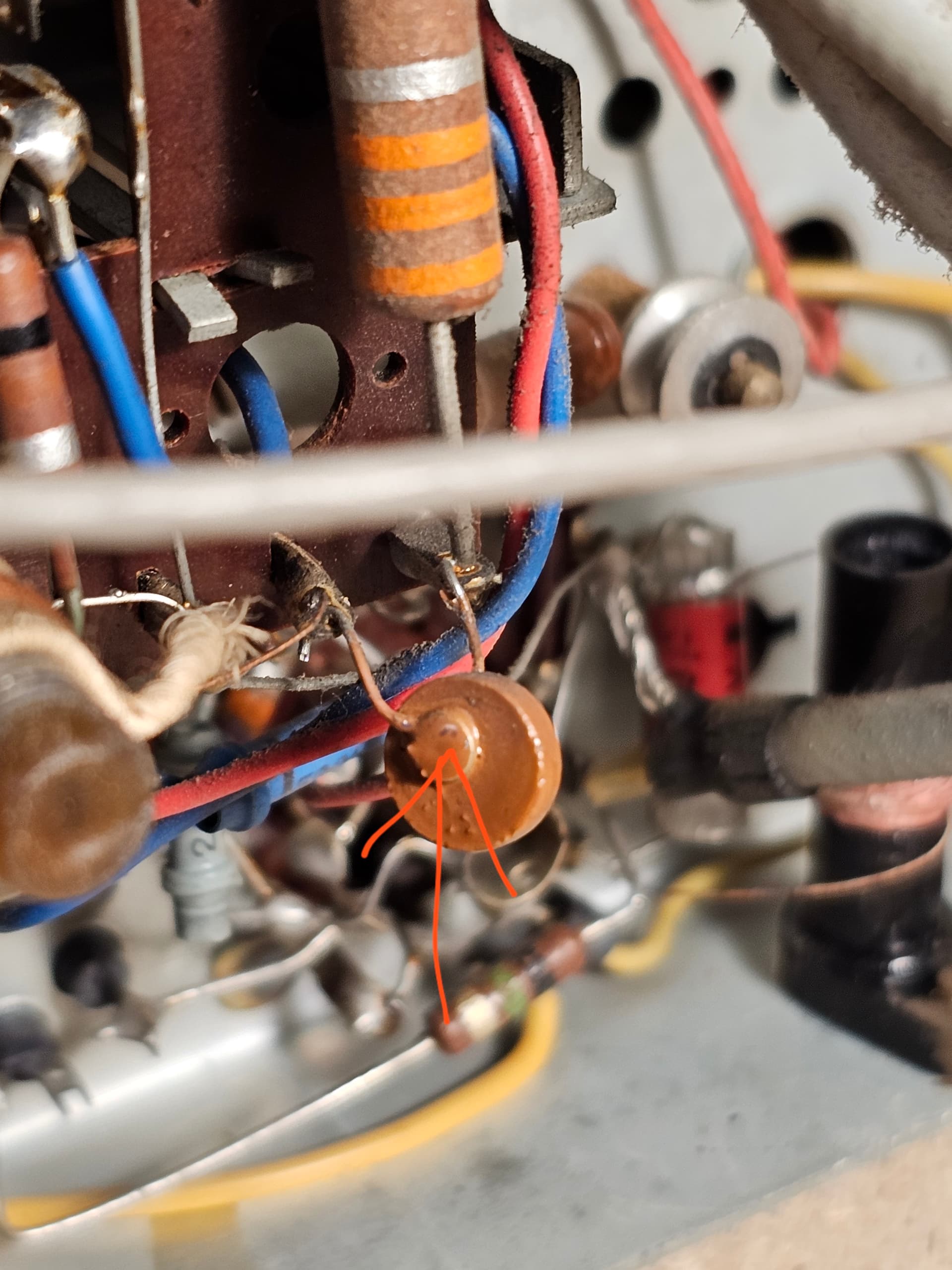

Il y en a une bonne dizaine dans le circuit mais j’ai des doutes sur sa fiabilité, notamment a cet endroit ou j’en ai déjà 2 qui ont cassé à la jointure :
Exemple :
Que pensez-vous de leur fiabilité ?

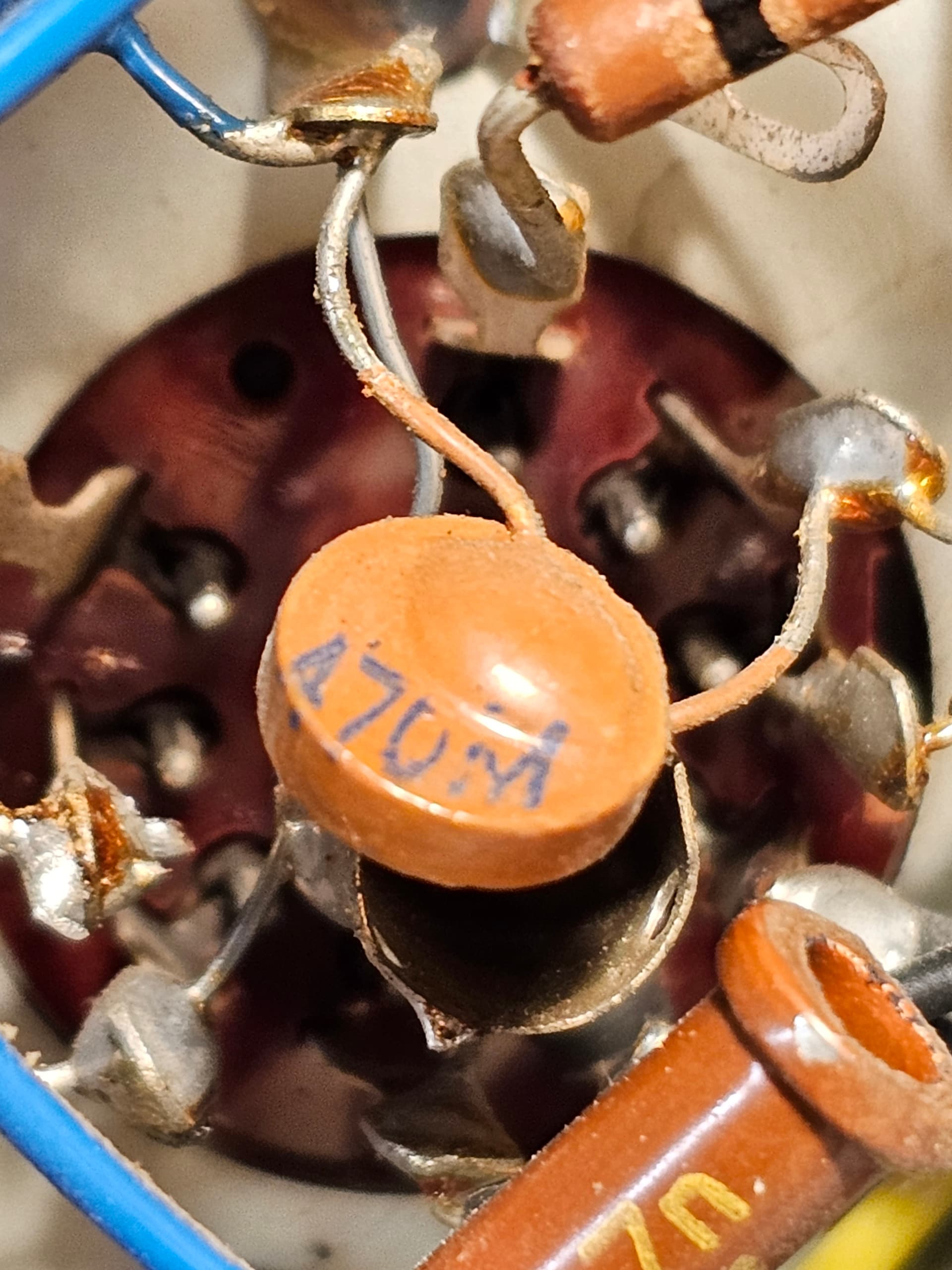

D’ailleurs il est indiqué sur tous 470M, j’ai supposé que c’était 470pf puisque le schéma du circuit n’est pas beaucoup plus explicite, ça vous semble cohérent ?

faut pas les toucher c’est en les dessoudant que on les casses
ce sont de tres bon condensateurs mais fragiles a la contrainte
en plus les faibles valeurs sont souvent des circuit d’accord
celui de votre photo est bien bruni sans doute surchauffé au fer a souder

Très bien dans cas je remplace le condensateur cassé par un 470 pf et je ne touche plus aux autres.

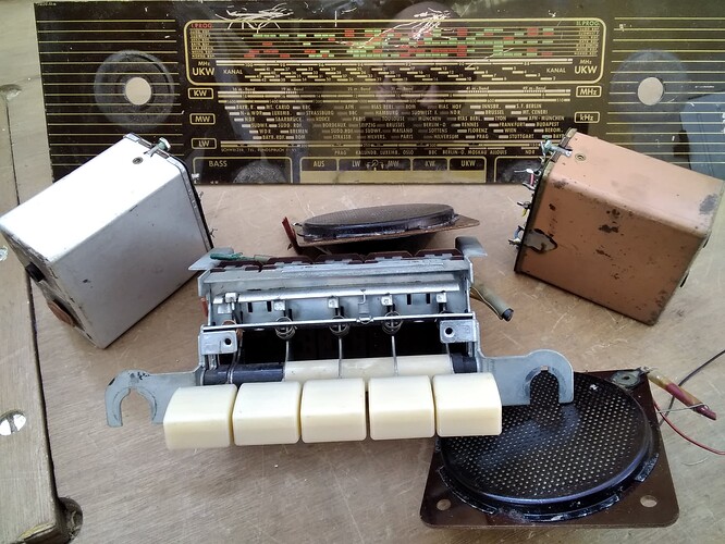

Bonjour moi je peux donner ça … cela m’a l’air provenir d’un modèle très similaire… allemand c’est certain
Sans garantie de fonctionnement
Bonjour, effectivement ça ressemble fortement, pour le cadran je dois vérifier car j’ai quelques éléments un peu effacé mais il ressemble.
Les 2 petits haut-parleur sont identiques.
Les boutons contacteur sont identitiques aussi (peut-être 1 de plus pour moi mais c’est exactement les mêmes)
Les 2 autres composants je ne vois pas assez bien :slightly_smiling_face:

Attention rayures sur la vitre (pour les miros comme moi)
J’ ai aussi 2 potentiomètres (pas testés) et les boutons
