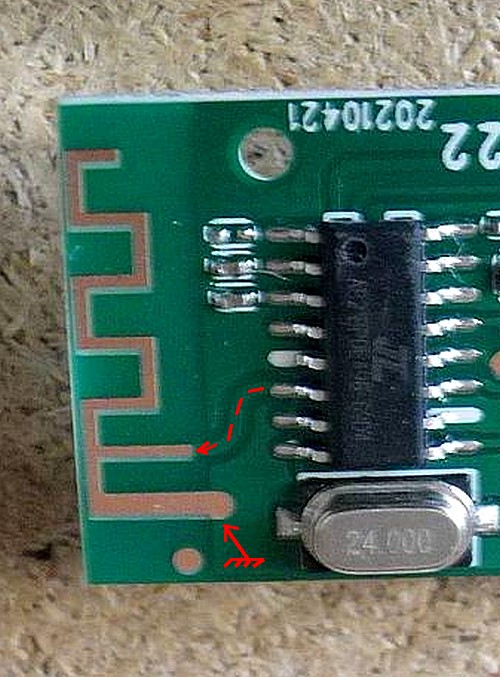

je ne reviens pas sur mon module qui chauffe (et fonctionne très bien comme ça!) mais je m’interroge sur la forme et le fonctionnement de l’antenne:
même en ayant une idée de la longueur d’onde : c/f donne 3E8 / 2,5 E9 = 0,12 soit 12 cm, et sachant que les antennes sont 1/2, 1/4, 1/8 d’onde, etc… j’ai un peu de mal (beaucoup) à comprendre comment s’organise, courants, champs, potentiel, ondes stationnaires, capa et inductances réparties…
je sais aussi qu’en radio, lorsque le signal est suffisamment fort, n’importe quel bout de fil replié ou pas peut faire office d’antenne; mais pourquoi cette liaison à la masse, quasiment à la sortie de la puce? est-ce une spire? on aurait alors l’équivalent de nos vieilles bobines, attaquées par un point intermédiaire pour adapter les ilmpédances?

Merci pour les reponses; sans doute, quelques essais sur des prototypes permettent de s’affranchir de simulations, mais ce retour tres court a la masse me perturbe… :grinning:
le retour de masse suivant sa longueur est utilise pour ramener un impedance en // avec l’antenne, sans doute pour ameliorer son TOS

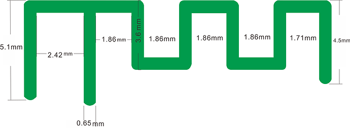

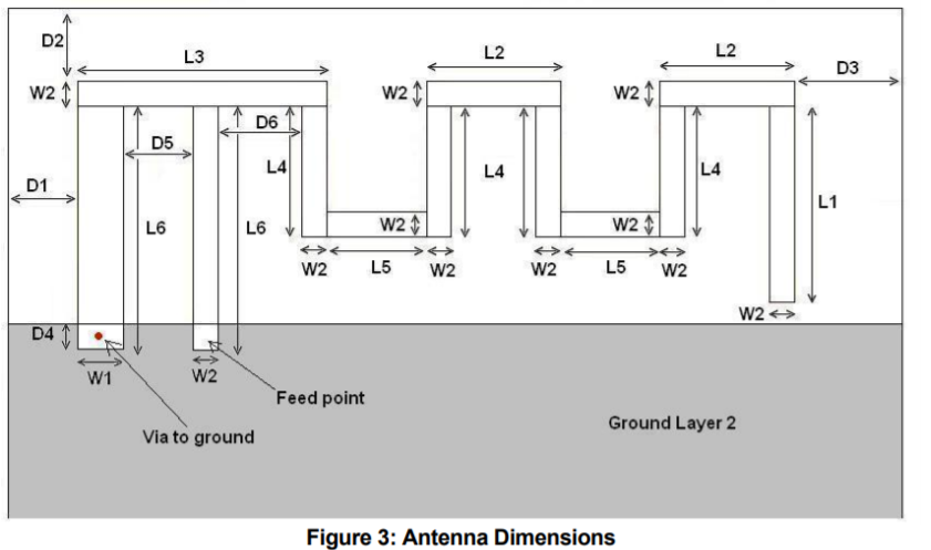

C’est un mono-pole classique , appelée souvent antenne pifa , tres utilisée lorsque l’on manque de place
La olus grande dimension est voisine d’un quart d’onde , on a donc plusieurs lobes qui rendent l’antenne plus ou moins omnidirectionnelle , l’attaque se fait à basse impédance coté masse
Et si le morceau relié à la masse a une longueur de 1/4 d’onde, l’impédance à l’extrémité opposée sera théoriquement infinie.

Il n’y a rien de miraculeux , c’est l’équivalent d’un bout de fil d’un quart d’onde attaqué a basse impédance
longueur d’onde 12 cm
1/4 d’onde 3,0 cm or le segment fait moins de 1 cm…
mais peu importe, ça commence à s’éclaircir; je me demande même si je peux m’interroger sur le fait que la piste soit en zig-zag pour des raisons d’émission, ou pour gagner de la place… ? :slight_smile:
un antenne repliée en zizag sans plan de masse derriere
a un fonctionnement complexe
les simulation 3D montrent un couplage electomagnetique entre les 1/2 boucles
cela modifie la longueur effective de l’antenne ainsi que son diagramme de rayonnement.
