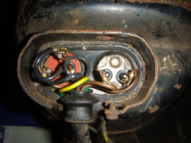

J'ai regardé le bornier du compresseur et il y a 3 fils noirs à gauche et 2 fils marron à droite.
Je ne comprend pas trop ce branchement.
Je joins une photo.

Bonsoir.
Sous toutes réserves : il est possible que les fils noirs soient les trois phases du secteur allant aux trois enroulements d'un moteur triphasé et les deux marrons des fils allant à un contact thermique commandant un relais coupant l'alimentation du compresseur en cas de surchauffe.
Déconnectez et mesurez à l'ohmmètre : cela nous en dira plus.
En effet la deuxième intensité indiquée est pour le démarrage, la boite à borne montre un moteur tri et les deux bornes avec fils marrons une sécurité thermique. Pour faire une clim c'est rappé parce que le R12 n'est plus disponible (totalement interdit) et le R134A qui a des caractéristiques à peu près semblables n'est pas compatible avec l'huile contenue dans le carter de ce compresseur.
Bonjour.
Si nous résumons :
Nous sommes en présence d'un moteur triphasé 380 volts dont il n'est pas possible de commuter les enroulements en étoile / triangle car cela n'est pas prévu sur le bornier.
Soit notre ami à un abonnement triphasé, et faute de gaz adapté pour en faire un climatiseur, il peut facilement faire un compresseur d'air avec cet appareil.
Soit il n'a pas d'abonnement triphasé et il ne lui reste que la solution du convertisseur monophasé / triphasé électronique ou celle du transformateur monophasé élévateur à 380 volts avec ensuite un montage en steinmetz.
Pour un tel montage, il lui faudra un condensateur permanent de 12 µF et un condensateur additionnel de démarrage de 82 µF. ( J'ai pris les valeurs normalisées les plus proches )
Cela fait un peu cher l'adaptation en monophasé alors qu'il n'est pas trop compliqué de dénicher un vieux frigo en 220 volts dont le compresseur marche encore....
