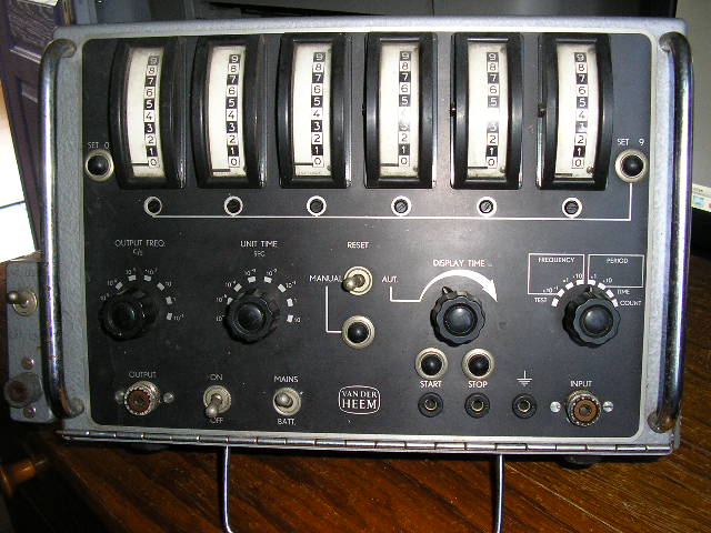

Compteur 9908 VAN DER HEEM
Qui a déjà vu ce type de compteur, quelle est sont utilisation et comment fonctionne t il ? je n’ai trouvé qu’une pub qui montre le modèle 9907-1 qui peut être couplé à une visu à tube nixies.
Merci d’avance pour les infos

C’est un fréquencemètre/periodemetre réalisé avec des bascules à transistors.
Avant les afficheurs type nixies, il y a eu des solution a base de galva. (et des solution d’affichage mécanique)
le comptage est numérique et l’afficheur est analogique.
Ce n’est plus au gout du jour, mais un bel objet à conserver et à remettre en état car il est représentatif d’un savoir faire.
Ce serait dommage de le ferrailler pour simplement récupérer des composants qui sont des germaniums (a voir les références) Qui ne sont plus très utile pour des montages modernes.
Je remarque aussi un quartz thermostaté avec une sortie des fréquences en facade qui peuvent servir d’étalon.
Ce n’est pas si fréquent et cela peut être utile à calibrer la base temps d’un oscilloscope.

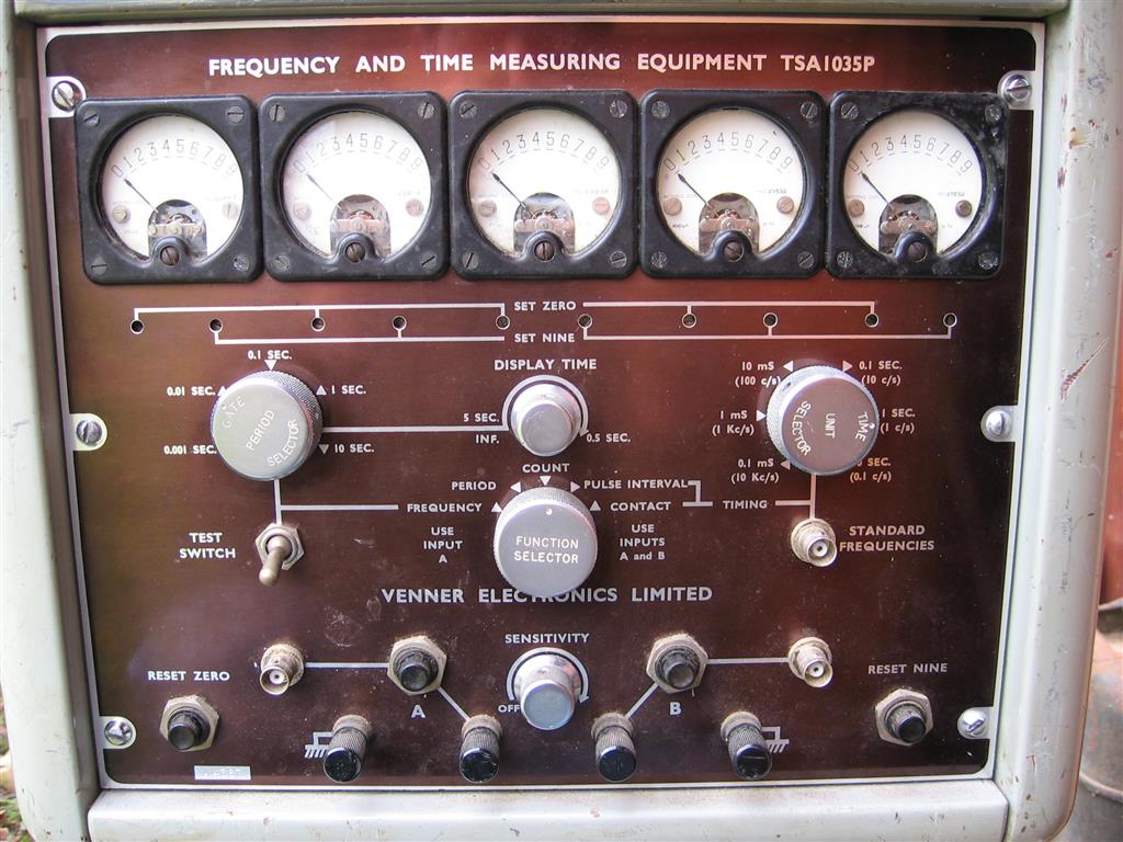

Il y a quelques années sur le forum quelqu’un essayait de remettre en état un Venner , plus de nouvelles .
Ce système d’affichage a l’avantage d’avoir un décodage simple .
Dans le fond du coffret, je vois aussi 6 grosses bonbonnes qui doivent être des condensateurs qui mémorisent l’affichage entre 2 cycles de comptage.
Probablement pour éviter que les aiguilles battent en permanence.

Bonsoir transistorix,
Je te cites: Dans le fond du coffret, je vois aussi 6 grosses bonbonnes qui doivent être des condensateurs qui mémorisent l’affichage entre 2 cycles de comptage.
C’est pas simplement l’arrière des galvas?

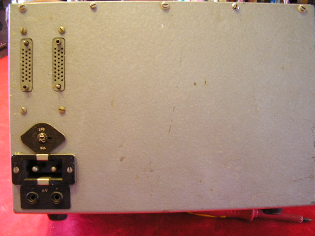

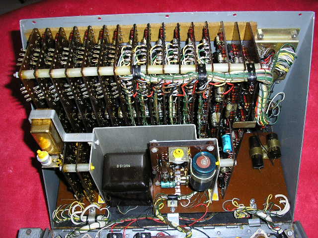

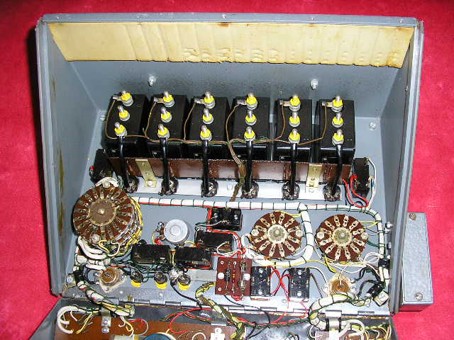

Merci pour ces liens mais je les avais déjà vu mais, hélas pas de doc. Je ne vais pas le détruire mais essayer de le faire compter. Pour info, les photos du panneau AR avec une prise secteur d’un ancien standard mais Il doit être possible de l’alimenter en 6V et de l’inérieur. (cotés platines de comptage et coté galvas)
