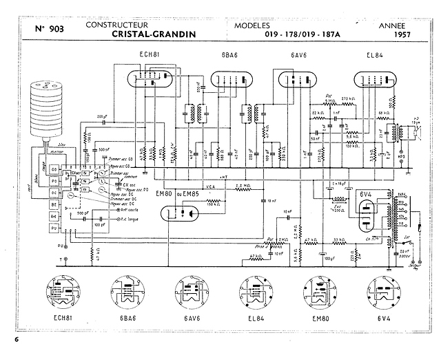

Je suis à remplacer les condensateurs, et me pose la question concernant celui qui se trouve près du tranfo. HT. (c’est un 20nf - 3000v - en bas à droite sur le schéma correspondant à ce poste) - j’ai lu plusieurs fois sur ce forum que ce condensateur placé là était à supprimer, mais étant un novice en électronique, je voudrais éviter de faire une bêtise.

bonjour
oui effectivement si il est blanc le haut du tube ses qui la pris l'air
pour le condo sur le secteur au pied du transfo moi je le remplace
par un condo classe X2 DE 10 nf 275 volt ~ certain diront de le supprimer
On fait comme on veut, soit on le supprime, soit on le remplace par un composant de sécurité comme le préconise Jean-Luc...

Je vais remplacer tous les petits condo. EFCO, mais des petits problèmes se posent quant à leur valeur. En effet, il me faudrait un 600nf alors que là où je vais commander il n'ont qu'un 560nf ??? est-ce que cela conviendrait ? pareil pour 200 pf présent dans le poste et 220 pf disponible puis un  500 pf présent dans le poste - et 470 ou 680 pf disponible chez mon fournisseur ?

pour le 600 le 560 convient  pour le 200 le 220 ok et le 500 470 parfait

pratiquement tous les récepteurs de cette époque ont été conçus avec des composants dont la tolérance était d'au moins  20%  , pour les condensateurs chimiques cela peut aller jusqu'à -20 /+80% , alors ne vous cassez pas trop la tête
Pour les condensateurs de valeur inférieure à 500 picoFarad, il n'y a en principe pas à les changer, ce sont des condos céramique, pas des papiers...
Par contre ce condo de 600 nF (nanoFarad) pose problème, ce n'est pas une valeur standard, ne faites-vous pas erreur ?
D'accord, j'ai bien noté vos conseils.
Concernant ce condensateur de 600nf, maintenant je me demande si ce n'est pas un 500nF. On le voit sur le schéma joint à mon premier message. Il est connecté d'un côté à la grille de la 6BA6 et l'un des transfo. MF et de l'autre à l'Anode de l'ECH81. (j'ai du mal à voir le premier chiffre).
Ce condensateur de 500 nF à cet endroit est complàtement illogique, et je pense que c'est une erreur du dessinateur du schéma.
Il ne devrait pas faire 500 nF mais plutôt 500 pF, mais encore une fois ce condo ne devrait pas exister à cet endroit...
je suis du meme avis que Pierrot,  au pire a cet endroit on voit sur de rares récepteurs un condensateur de 4,7 ou 5,6pF pour augmenter le couplage et avoir un rendu des aigus un peu meilleur mais en aucun cas un condensateur d'une telle valeur de toute façon ça marchera parfaitement sans !

J’ai donc regardé ce midi, et il n’y a point de condo. mais un drôle de “truc” dont voici la photo (un fil gris isolé de plstique transparent. Ce fil est roulé sur un bout coupé soudé sur le transfo. MF - l’autre bout est aussi soudé sur le transfo MF mais à l’opposé)
(Le plus petit bout est connecté à la cosse 6 - anode - de l’ECL81. )

on dirait une "queue de cochon" comme dans certains postes Philips.
minuscule capacité.
Luc a raison, c'est bien une "queue de cochon", sorte de condo "ajustable" en ajoutant ou enlevant des spires de fil isolé, c'est bien celui du schéma et il doit faire quelques picofarads, comme évoqué par Georges 6CER qui s'y connait en matière de cochon... Ange
Ah ! je croyais que le fil était coupé, et que j'allais devoir le remplacer...non Donc je laisse comme cela. Pouce OK
