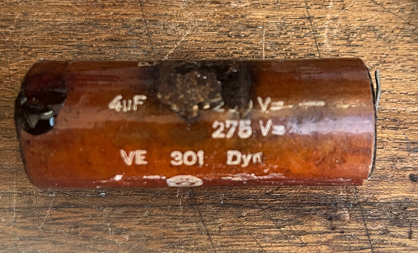

Par quel condensateur de filtrage puis-je remplacer ce condensateur pour mon VE 301 dyn ?

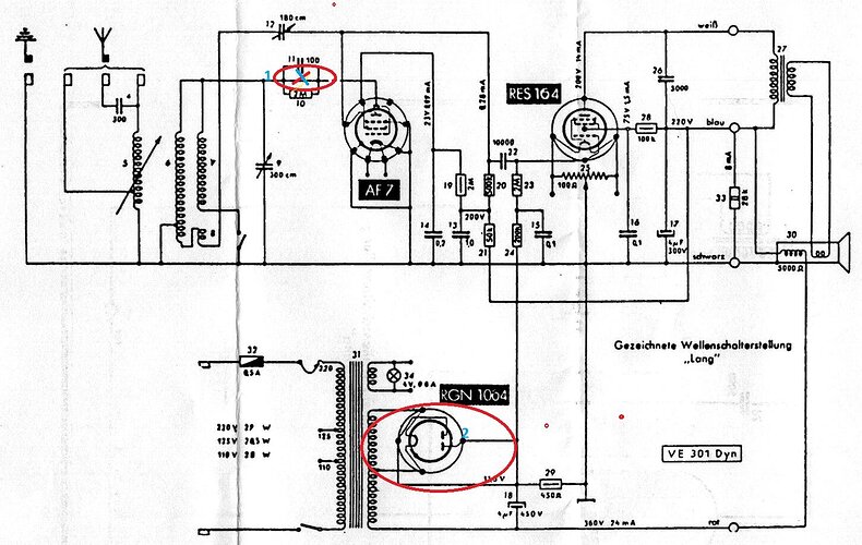

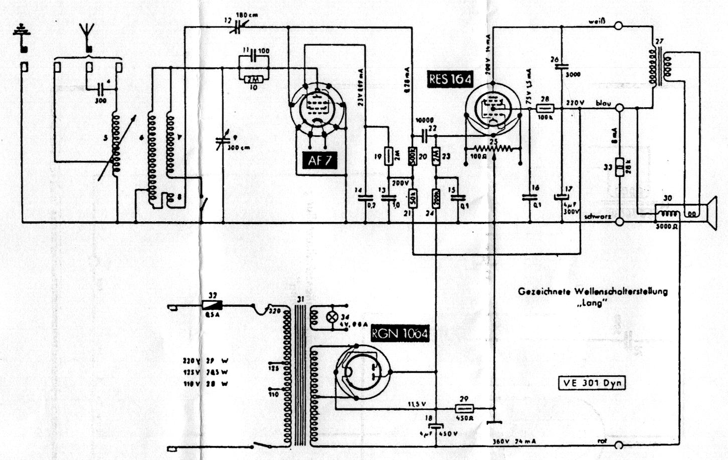

Dans le cas présent il vaut mieux se référer à un schéma, le voici en lien depuis une des multiples fiches de VE301dyn que contient le GL :
On peut constater qu’il s’agit d’un condensateur électrolytique de 4 μF, donc un condensateur « polarisé » comme les appellent certains.
Il faudrait donc choisir un condensateur électrolytique axial de 4,7 μF sous 400 V comme celui-ci par exemple.

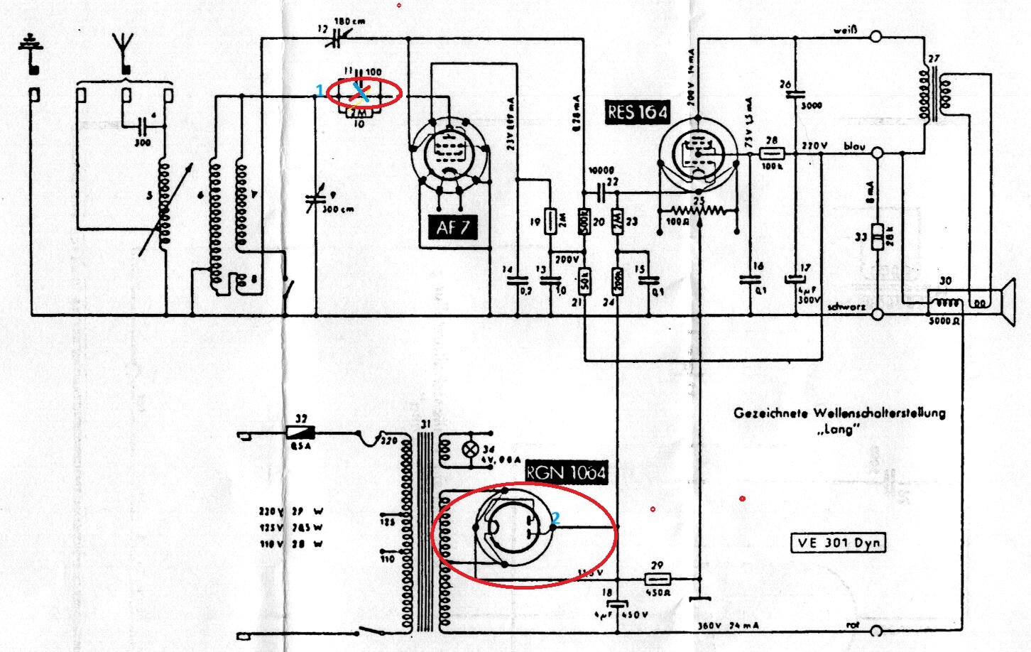

Il semble, y avoir quelques petites truffes dans le schéma, attention !
Une liaison de trop en 1
Un montage assez nébuleux en 2
Ce que je disais à notre ami…
