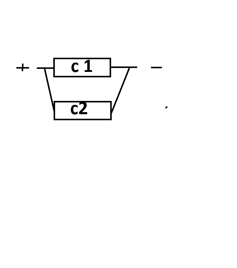

Bonjour une question pour le neophyte que je suis,sur le schema ci joint,les 2 condensateurs polarisés sont en parallele et leur capacité s’additione? Merci :grin:
Oui, tout à fait.
Et en serie les capacités sont divisés par 2 par contre leur tension de service s’aditionne.
uniquement si leurs valeurs sont identiques, pour les capas en séries

Les capas en parallèle s’ajoutent.
La tenue en tension est celle de la capa la moins élevée en tension.
Exemple : 2 capas 50μF, dont une 450V, l’autre de 350V;
Capacité totale 100μF, mais tenue en tension limitée à 350V par la capa 350V.
En série : les capacités sont divisées par 2; d’où 25μF.
Pour une alimentation 500V, ça le fait en théorie.
J’ai un doute quant à la tenue en tension de ces 2 capas en série : une de 450V et l’autre de 350V,
À savoir les fameuses résistances d’équilibrage en parallèle sur ces capas (dites aussi résistances de saignée pour vider les capas à l’extinction)
Je présume que l’on y met de la résistance PR3, tenue en tension 750V.

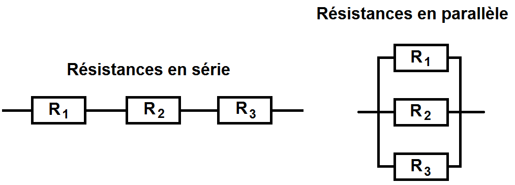

Pour résumer :
  • Résistances en serie :
  • Req=R1+R2+R3+… +Rn
    La résistance équivalente est égale à la somme des résistances.
  • Résistances en parallèle :
  • 1/Req=1/R1+1/R2+1/R3+…+1/Rn
  • soit Req=1/(1/R1+1/R2+1/R3+… +1/Rn)
    La résistance équivalente est égale à l’inverse de la somme des inverses des resistances.
Pour les condensateurs les formules sont totalement équivalentes mais inversées :
  • Condensateurs en parallèle :
  • Ct=C1+C2+C3+… +Cn.
  • tension de service= la plus faible des tensions de service des condensateurs.
    La Capa équivalente est égale à la somme des capacités.
  • Condensateurs en série :
  • 1/Ct=1/C1+1/C2+1/C3+…+1/Cn
  • Ct=1/(1/C1+1/C2+1/C3+…+1/Cn)
  • tension de service = théoriquement somme des tensions de service de chaque condensateur, en pratique attention…
  • Inductances (selfs) en série :
  • Leq=L1+L2+L3+… +Ln
  • Inductances en parallèle :
  • 1/Leq=1/L1+1/L2+1/L3+…+1/Ln
  • Leq=1/(1/L1+1/L2+1/L3+… +1/Ln)
Les associations d’inductances sont a rapprocher niveau calcul à celui des associations de résistances.
La photo vient du site : Loi d’Ohm : les résistances électriques – Méthode Physique
