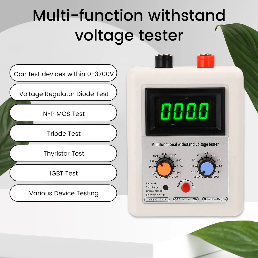

Moi j’utilise ça pour tester les condensateurs electrochimiques :
Testeur de transistor Diode N-P MOS Triode LED Capacité de tension MOV Résiste au testeur de tension
Il faut limiter le courant de charge en fonction de la valeur du condensateur : avec 1mA ( réglable de 50uA a 5mA)la tension monte de 1V par seconde pour 1000uF. Il faut arreter la charge a la tension de service, puis regarder a quel courant minimum sa tension baisse.
Il y a aussi les petits testeurs chinois qui testent aussi l’ESR mais ils ne testent pas les fuites en fonction de la tension.

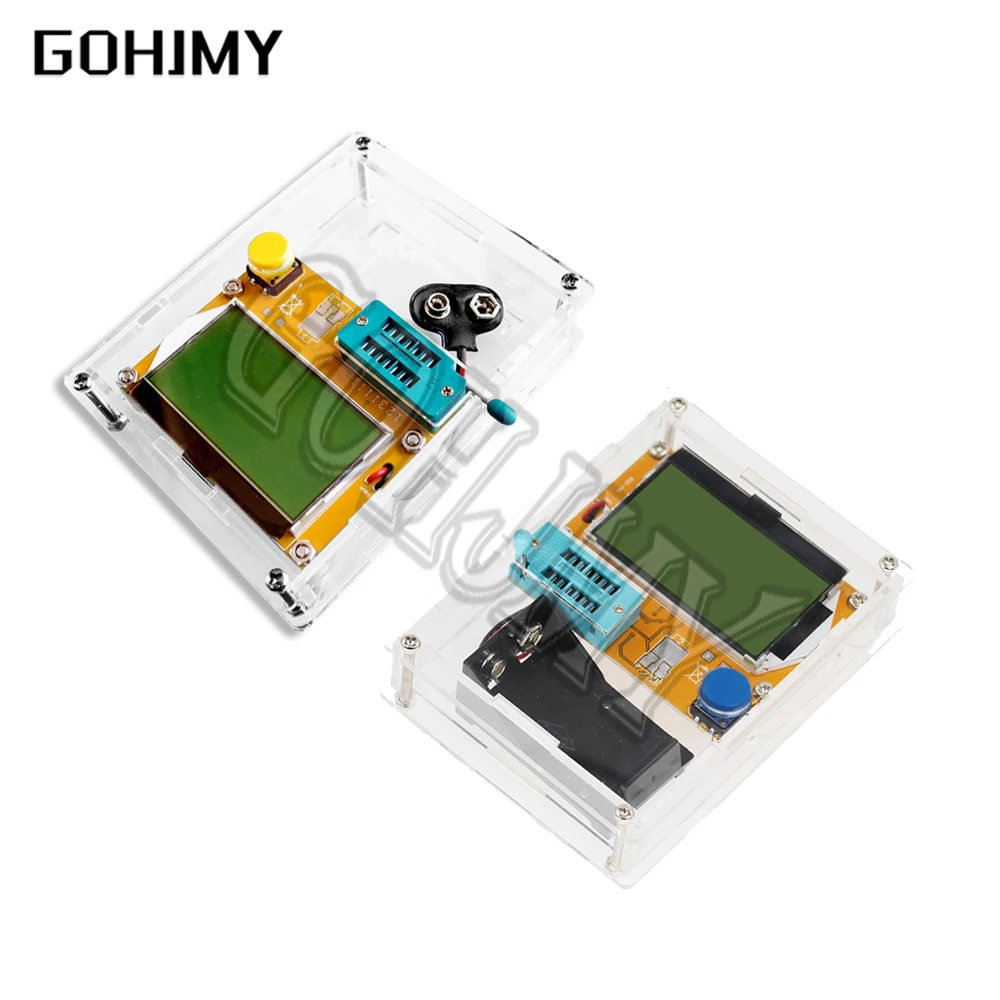

hello,
j’ai monté plusieurs testeurs chinois qui s’avèrent bien pratiques à l’usage!
le dernier en date:
https://www.radioman33.com/pages/appareils-de-mesure-en-kit/testeur-de-composants-2018.html
mais pour tester les condos chimiques le testeur ESR est redoutable:
https://www.radioman33.com/pages/mes-constructions/testeur-de-condensateurs-1.html
merci a tous,je vais regardé ,je crois avoir vu le testeur de composant sur ali ou autres
ici par exemple:

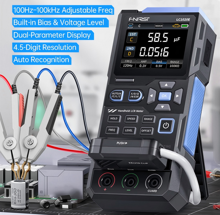

Moi je trouve les produits Peak chers, et pas guère plus performants que les produits chinois a bas coûts.
Pour tester les capas et autres selfs il y a le Fnirsi LC1020E.

le truc de Aliexpress, comment il teste les thyristors avec juste 2 fils ??
Il teste juste la tension de claquage, comme pour les transistors. Pareil pour les condensateurs il ne mesure pas la capacité. juste le courant de fuite.

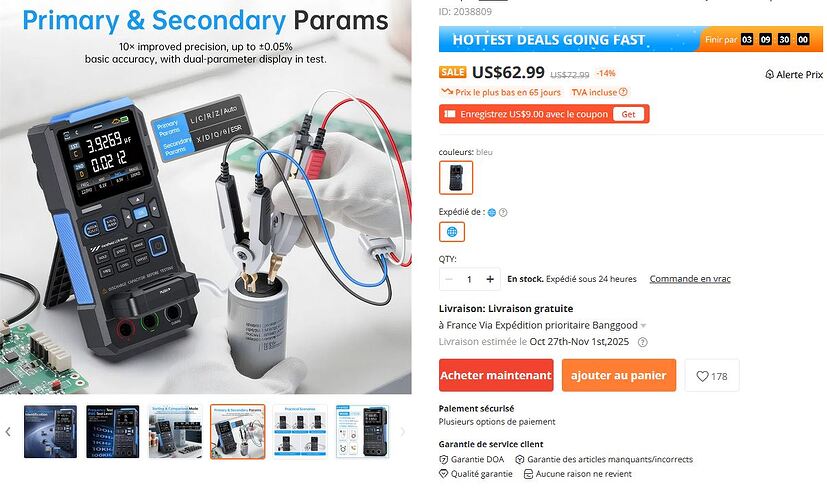

nous somme plusieurs ici à avoir acheté le Fnirsi 1020 chez Banggood
double affichage au choix, par exemple capacité et ESR en même temps
